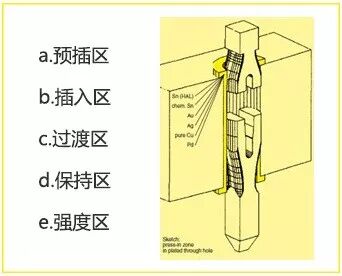

业界为 Press-fit 端子设计了各种形态,这些形态各有优缺点。其中,鱼眼孔端子是应用最为广泛的 Press-fit 端子结构。通常一个典型鱼眼孔端子分 5 个区域(如上图所示)。

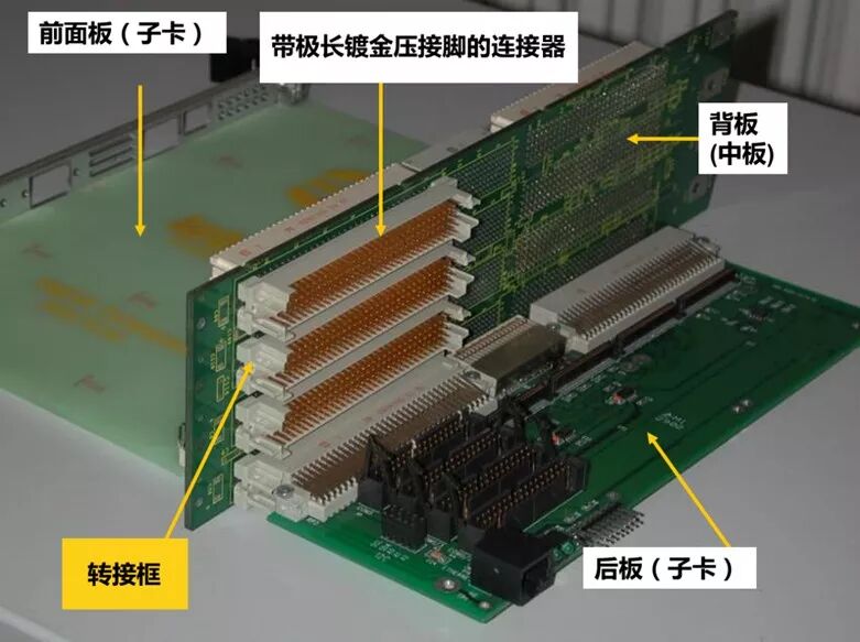

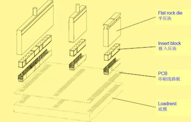

对于复杂的压接,上下压接模具是必不可少的。
连接器的连接方式知多少的图5
Press-fit 型连接器还有一个特殊的应用是三板互通(如上图所示),相较于只能用于二维面板的焊接技术,用途更加广泛,其缺点在于对 PCB 板的要求高、检测复杂...等。

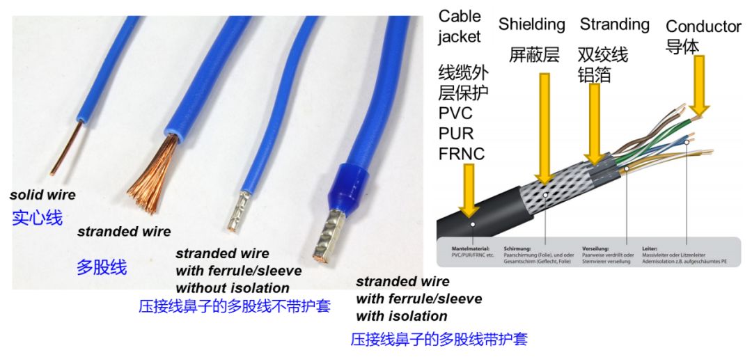

这种方式适合使用线径为 0.08mm² 至 240mm² 的 2 类、5 类和 6 类线。有证据表明实心线也可以被压接,但需要对压接质量进行检测确认。下图是有关各类不同线缆、经过压接后的多股线以及多股线内部结构的图示。
连接器的连接方式知多少的图7

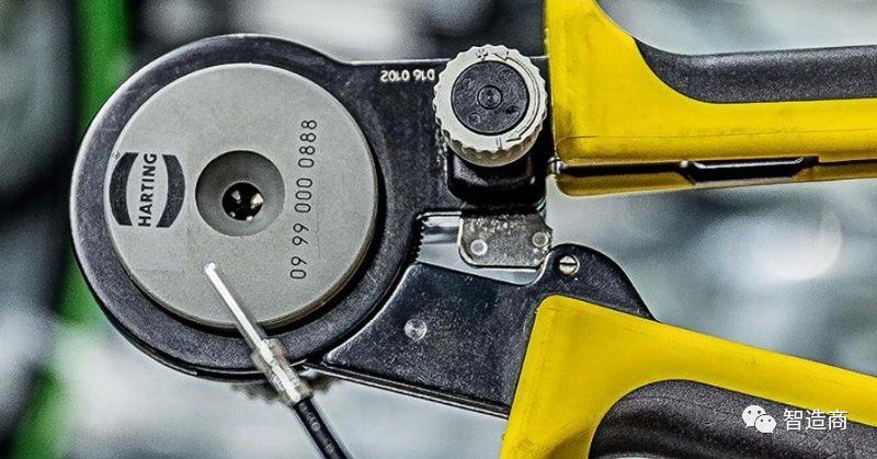

压接连接具有结构紧凑、连接牢靠、可靠抗震、能够通过专用工具进行现场操作等优点。跟一般螺钉连接相比,压接提供最大可能的连接密度,即单位面积内可提供的连接通道最多。因为其连接原理是冷压,因此连接气密性好,连接质量非常高。在已知的接线技术里,压接的质量最高。

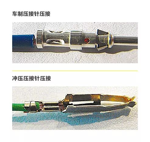

Crimp 压接连接主要分为车制压接针和冲压压接针两种类型。

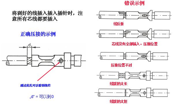

在压接线缆时,剥线和插线过程有一些细节需要注意。

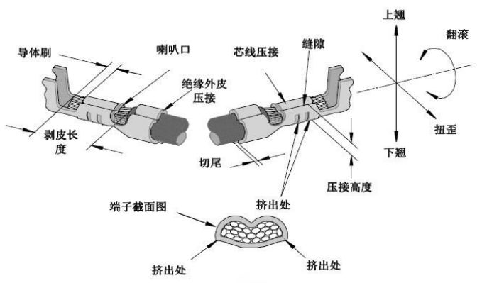

连接器的连接方式知多少的图10
剥线时要保证绝缘皮切割口平滑,线芯完好,线芯上没有绝缘皮遗留等,错误的剥线会让连接效果大打折扣。正确和错误的剥线示意图如上图所示。
连接器的连接方式知多少的图11

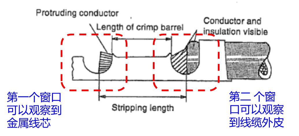

插入时要留意长短深度。线缆插入过短容易导致端接达不到规定的拉拔力,因为线缆与端子之间的金属间接触减少了;而线缆插入过深则会缩短连接器的使用寿命。以车针压接为例,当第一个窗口可以观察到金属线芯,第二个窗口可以观察到线缆外皮时,表示线芯的位置是刚好的。
