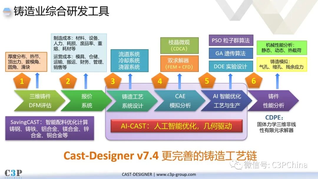

覆盖更广的铸造工艺链
更宽的分析尺度
首先介绍一下Cast-Designer的新蓝图

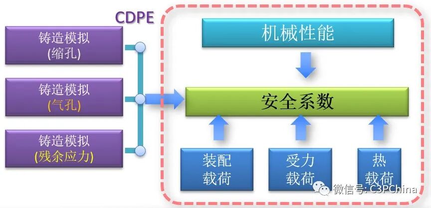

根据不同的产品,出厂时要满足启动力矩、旋转扭矩、压力测试等各项机械性能指标。在产品设计初期,均已使用ANSYS, ABAQUS等工具进行数值化分析。但这些分析均为理想状态,理想的材料、理想的工艺,理想的条件,并没有考虑铸造缺陷。问:铸造缺陷会影响机械性能指标吗?
因此,Cast-Designer V7.4 继续拓展,引入和开发了固体力学三维非线性有限元求解器,CDPE,铸态机械性能分析模块,做到了联合仿真,把铸造缺陷,包括缩孔、气孔、残余应力耦合到机械性能分析中,而且不需要借助第三方软件,完全在内部完成,现在已经可以做到静态、动态和热载荷。

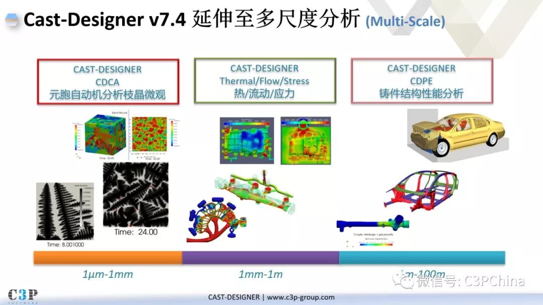

v7.4在多尺度分析中,有很大的突破
自然界的物体,一定是多尺度的。比如我们用做单位来描述土地,我们建了一套房子,这套房子是作为数量级;而里面的家具,就是厘米~米的数量级;柜子上放的手表,数量级就是毫米了;如果手表拆开,看齿轮,那就要用到更小的单位。
这个概念对自然界如此,对铸造也是一样。需求不一样,对应的数量级也不一样。整车,会有碰撞、安全性的要求,白车身的性能,这些需求是为数量级的;对于零部件,数量级为厘米~米;如果要分析充型、凝固、变形,尺度下降为毫米;包括缩孔、气孔、应力变形等;尺度继续从毫米下降到微米甚至纳米;在这个尺度范围内,可分析到析出气孔10微米;如果要分析枝晶成长,尺度大概需要到5微米;新版本中的分析尺度扩展,从微米到米全覆盖
【前沿】Cast-Designer 紧贴铸造需求的未来发展蓝图的图2
对于不同尺度范围,对应的模型是不一样的
在传统的铸造分析软件中,计算凝固充型应力;但上升到整体性能上,关心的是机械强度;反过来当我们在微观尺度时,我们不可能再使用差分元,有限元,体积元。在新的Cast-Designer v7.4中,我们加入了两个很重要的模块
一个叫CDCA,Cast-Designer Cellular Automation,CA,中文名为元胞自动机。第二个叫 CDPE,Cast-Designer Performance。
这就是多尺度的概念
