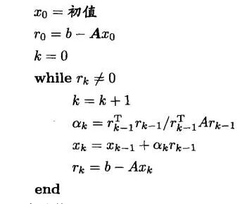

     求该方程的最小值的常见方法是最速下降法,该方法算法伪代码如下:
【数值算法】共轭梯度法求解线性方程组的图4
      该方法实际上是沿着负梯度方向进行搜索,直至残量接近0,较为简便,但是在条件数很大时,该方法收敛很慢。

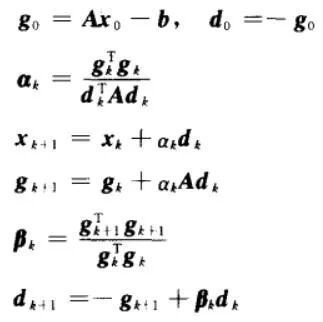

      共轭梯度法,就是在上述的最速下降法的基础上进行改进的,其不沿着负梯度方向搜索,而沿着与梯度共轭的方向进行搜索,直至搜索置残量接近0,具体算法的伪代码如下:
【数值算法】共轭梯度法求解线性方程组的图5

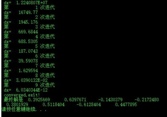

计算结果:
【数值算法】共轭梯度法求解线性方程组的图6
Matlab结果:
【数值算法】共轭梯度法求解线性方程组的图7
      可以看到,在容差设置为1.0e-8的情况下,经过9次迭代,获得了收敛解。实际上从数学上可以证明,如果对称正定矩阵A的阶数是n,通常最多第n+1次迭代就可获得收敛。
