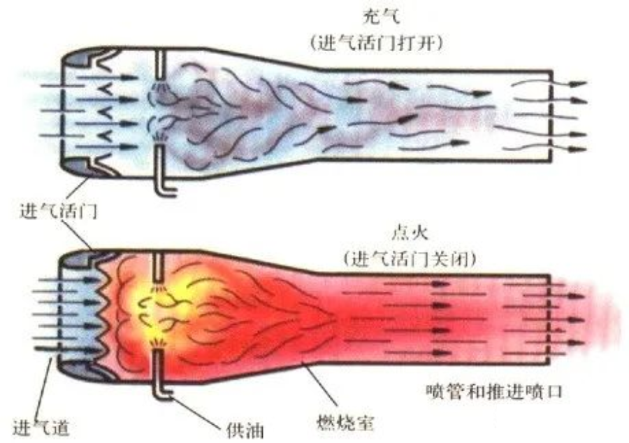

冲压式发动机是由进气道(也称扩压器)、燃烧室、推进喷管三部组成。按应用范围划分,目前分为亚音速、超音速、高超音速三类。

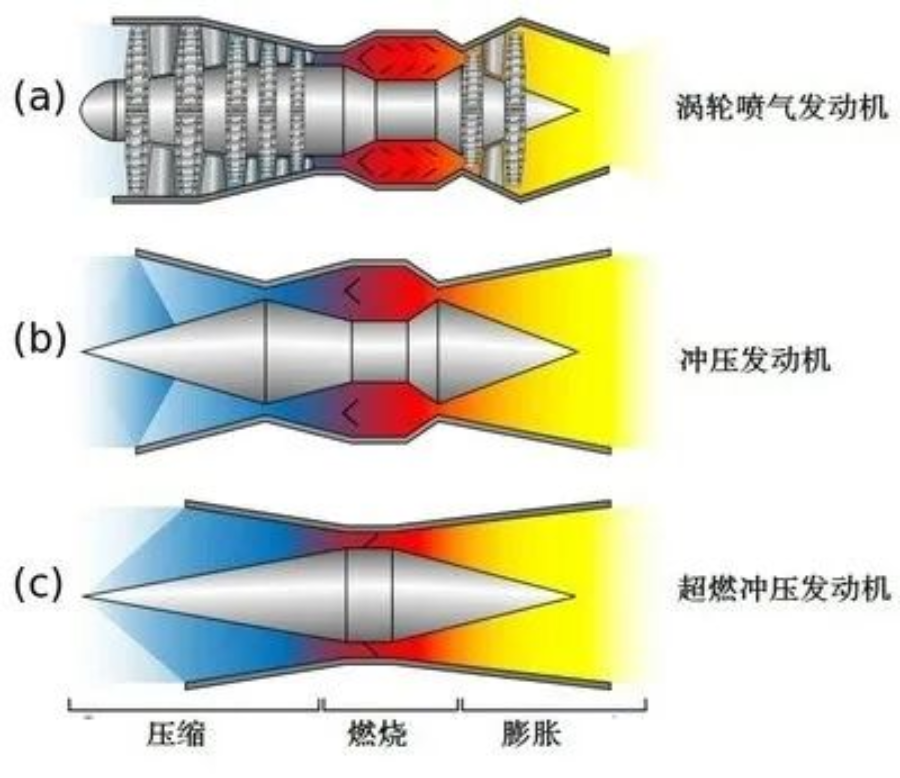

冲压发动机比涡轮喷气发动机简单得多。冲压是利用迎面气流进入发动机后减速、提高静压的过程。这一过程不需要高速旋转的复杂压气机,也是冲压喷气发动机最大的优势所在。

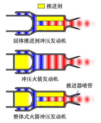

冲压发动机按应用范围划分可以分为亚音速、超音速、高超音速三类。
亚音速冲压发动机使用扩散形进气道和收敛形喷管,以航空煤油为燃料。飞行时增压比不超过1.89,飞行马赫数小于0.5时一般不能正常工作。亚音速冲压发动机用在亚音速航空器上,如亚音速靶机。
超音速冲压发动机采用超音速进气道(燃烧室入口为亚音速气流)和收敛形或收敛扩散形喷管,用航空煤油或烃类燃料。超音速冲压发动机的推进速度为亚音速到6倍音速,用于超音速靶机和地对空导弹(一般与固体火箭发动机相配合)。

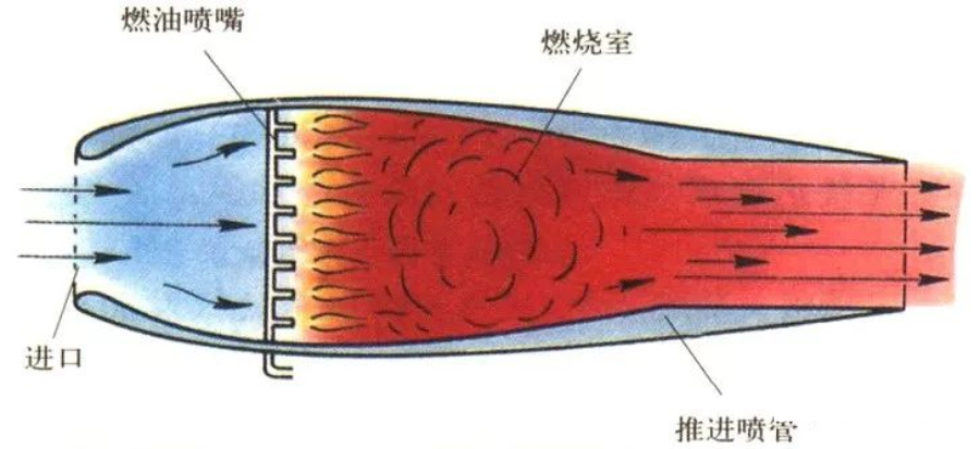

高超音速冲压发动机燃烧在超音速下进行,使用烃类燃料或液氢燃料,飞行马赫数高达5~16,目前高超音速冲压发动机正处于研制之中。由于超音速冲压发动机的燃烧室入口为亚音速气流,也有将前两类发动机统称为亚音速冲压发动机,而将第三种发动机称为超音速冲压发动机。(这种发动机运用的代表有美国的X-43A、X-51A“乘波者”高超音速试验机)
