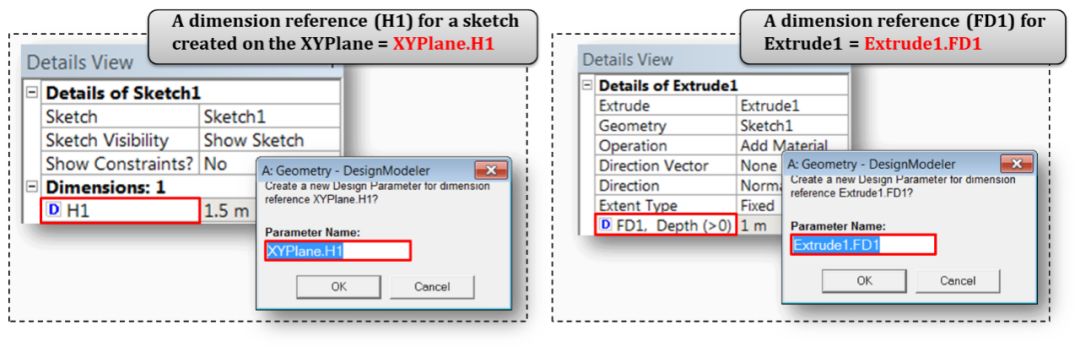

DesignModeler参数化
ANSYS DesignModeler作为集成在Workbench平台上几何建模软件,具备建立全参数化几何模型功能。通过草图工具来建立二维草图模型,然后通过拉伸、旋转、扫掠、放样等三维特征操作来创建实体模型。
DM中,草图尺寸、创建平面的输入、3D特征操作等都可参数化。同时参数之间也可以通过表达式相互链接。在DM中,任何以“□”符号为前缀的输入都可以参数化,示例如下:

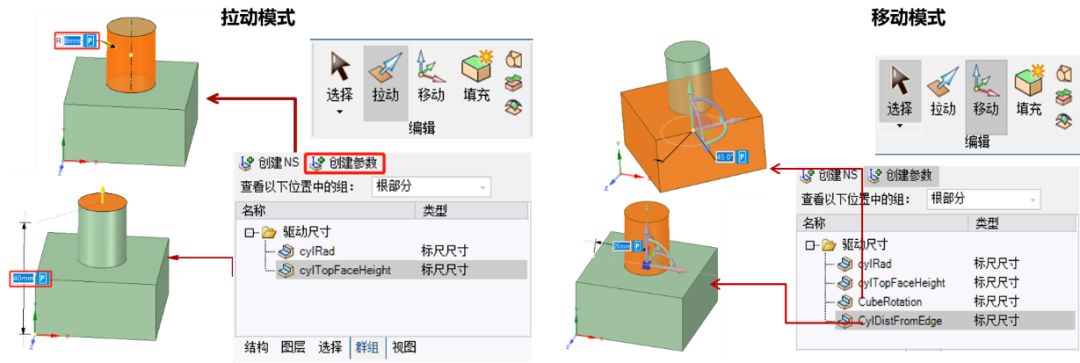

SpaceClaim参数化
ANSYS SpaceClaim 是一款快速且直观的三维建模软件,可帮助任何分析师或工程师创建、编辑及修复几何结构、切面数据和网格。SpaceClaim集成在Workbench平台,可以通过拉伸、移动创建参数过程如下所示:
  点击拉动(Pull)或移动(Move)按钮,进入拉动或移动模式下,选择相应特征进行操作:
  • 拉动模式下选择几何特征如圆柱面、孔面,软件会显示特征尺寸,允许用户进行更改;
  • 移动模式下选择模型组件,指定参考位置移动组件,软件会显示移动或旋转尺寸,允许对组件位置和方向更改。
  在组(Groups)选项卡中,单击<创建参数>,然后会在驱动尺寸下创建一个参数,并为参数提供默认名称,可以通过右键单击进行重命名。或者更简单方法:点击尺寸参数旁的“P”,可直接创建参数。

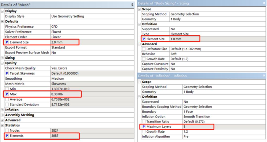

网格参数化
ANSYS MeshingANSYS Workbench平台下的核心模块,支持输出结构、电磁场、流体、显式动力学模块所需的多种类型网格,是一款功能全面的网格生成工具。Meshing中任何以“□”符号为前缀的输入或输出都可以参数化。

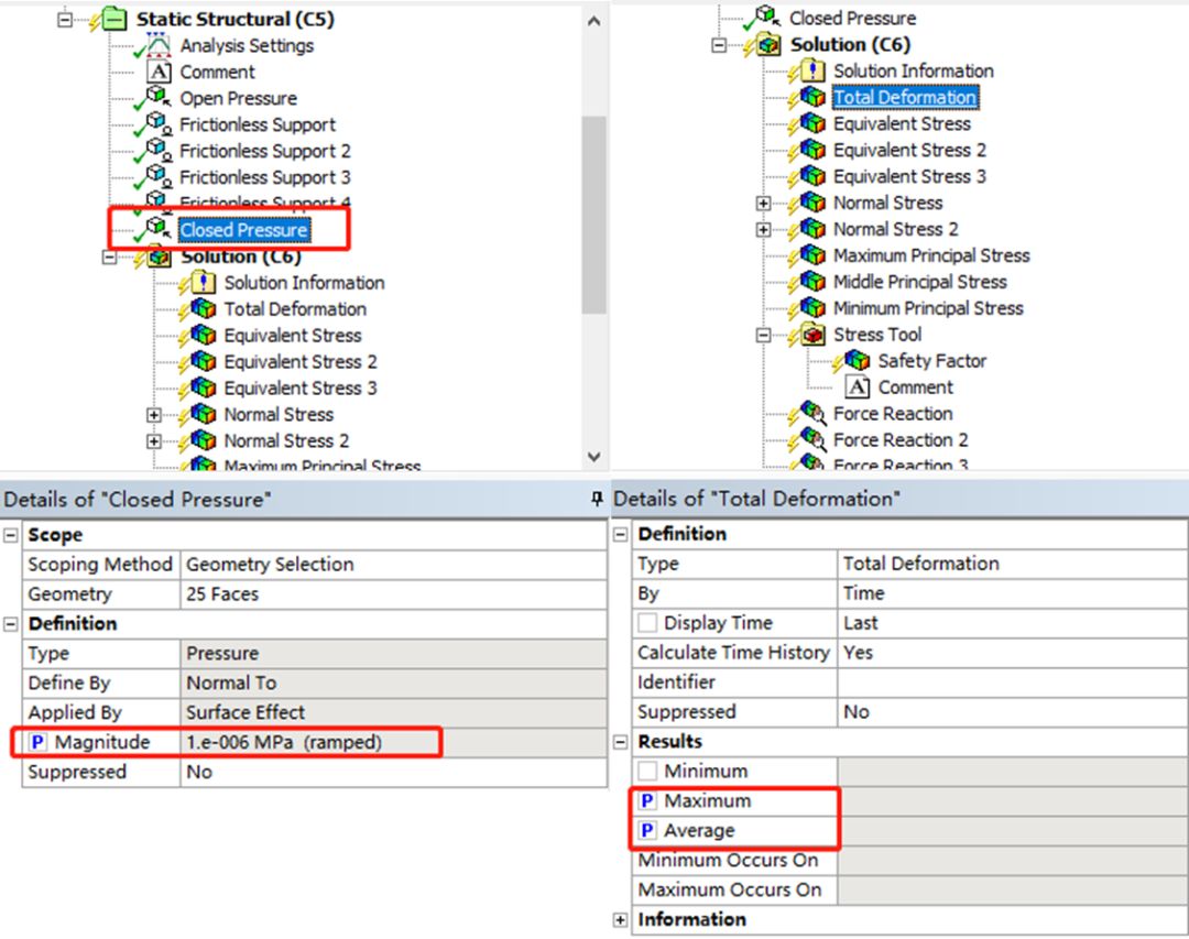

Mechanical参数化
ANSYS Mechanical是首屈一指的有限元分析软件解决方案,使用有限元方法(FEA仿真)进行结构和热仿真分析。Mechanical中网格、设置及后处理中,任何以“□”符号为前缀的输入和输出都可以参数化。

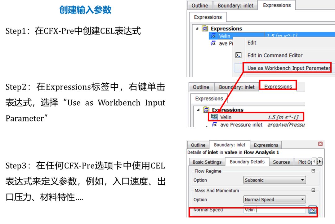

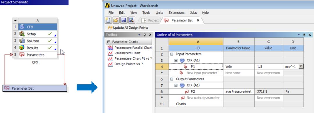

CFX参数化
ANSYS CFX 是一款高性能计算流体动力学 (CFD) 软件工具,适用于众多 CFD 和多物理场应用,并在涡轮机械仿真方面(例如泵、风扇、压缩机等)具有卓越精确度、鲁棒性和速度,因此获得广泛认可。CFX可集成在Workbench平台上,并具备表达式语言(CFX ExpressionLanguage :CEL),很方便用户通过CEL创建参数。
轻松搞定ANSYS仿真参数化 附ANSYS经典实例汇集下载的图7
轻松搞定ANSYS仿真参数化 附ANSYS经典实例汇集下载的图8

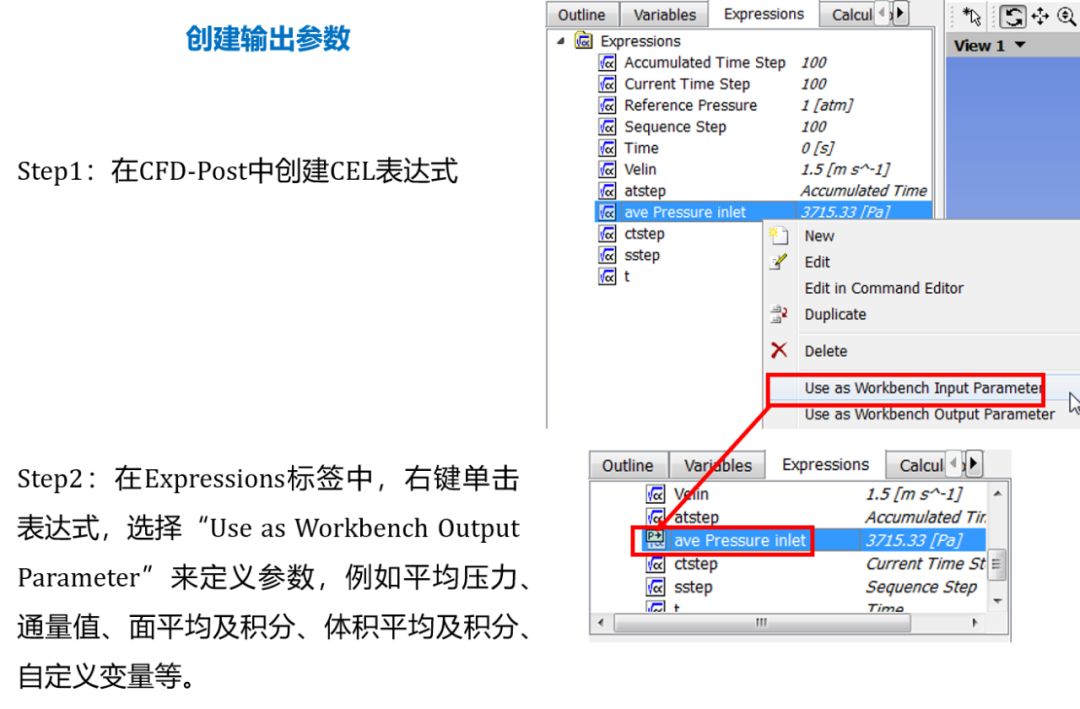

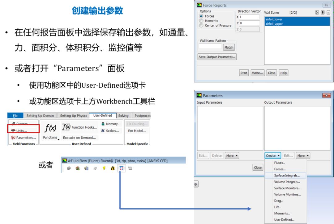

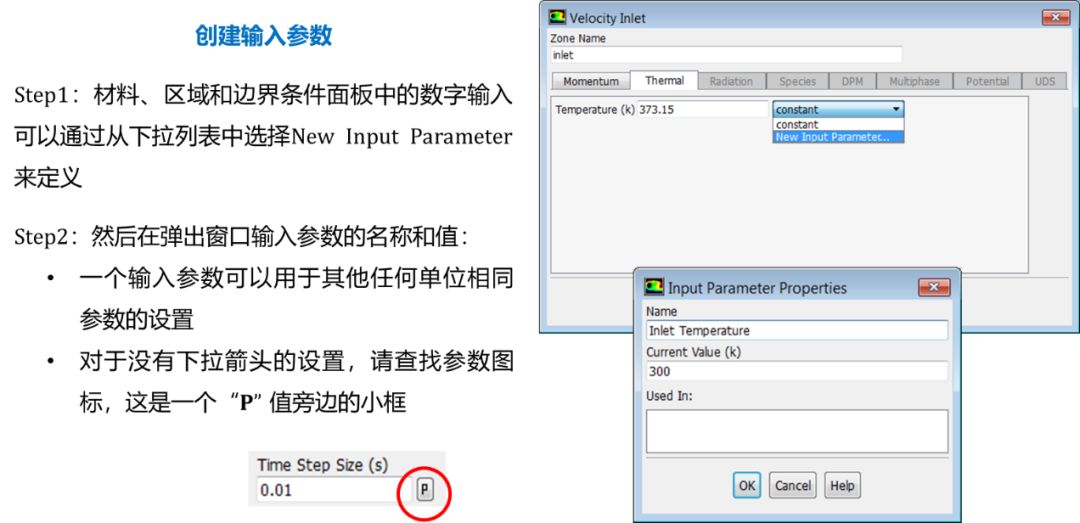

Fluent参数化
ANSYS Fluent是一款功能强大的计算流体动力学(CFD)软件包,可对工业应用中的流动、湍流、热交换和各类反应进行建模。Fluent可以集成在Workbench平台,并具备强大参数化能力。
轻松搞定ANSYS仿真参数化 附ANSYS经典实例汇集下载的图9
轻松搞定ANSYS仿真参数化 附ANSYS经典实例汇集下载的图10
