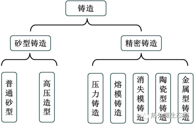

一、铸造的定义和分类
铸造的定义:是将液体金属浇铸到与零件形状相适应的铸造空腔中,待其冷却凝固后,获得具有一定形状、尺寸和性能金属零件毛坯的成型方法。
常见的铸造方法有砂型铸造精密铸造,详细的分类方法如下表所示。
砂型铸造:砂型铸造——在砂型中生产铸件的铸造方法。钢、铁和大多数有色合金铸件都可用砂型铸造方法获得。由于砂型铸造所用的造型材料价廉易得,铸型制造简便,对铸件的单件生产、成批生产和大量生产均能适应,长期以来,一直是铸造生产中的基本工艺。
精密铸造:精密铸造是用精密的造型方法获得精确铸件工艺的总称。它的产品精密、复杂、接近于零件最后形状,可不加工或很少加工就直接使用,是一种近净形成形的先进工艺。
什么是铸造?铸造的6大常用方法,14种缺陷分析及控制的图1
铸造方法分类

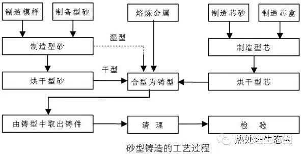

1. 普通砂型铸造
制造砂型的基本原材料是铸造砂和型砂粘结剂。最常用的铸造砂是硅质砂,硅砂的高温性能不能满足使用要求时则使用锆英砂、铬铁矿砂、刚玉砂等特种砂。应用最广的型砂粘结剂是粘土,也可采用各种干性油或半干性油、水溶性硅酸盐或磷酸盐和各种合成树脂作型砂粘结剂。
砂型铸造中所用的外砂型按型砂所用的粘结剂及其建立强度的方式不同分为粘土湿砂型粘土干砂型化学硬化砂型3种。
什么是铸造?铸造的6大常用方法,14种缺陷分析及控制的图2
砂型铸造用的是最流行和最简单类型的铸件已延用几个世纪.砂型铸造是用来制造大型部件,如灰铸铁,球墨铸铁,不锈钢和其它类型钢材等工序的砂型铸造。其中主要步骤包括绘画,模具,制芯,造型,熔化及浇注,清洁等。

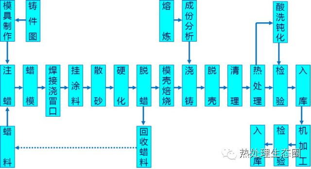

2. 熔模铸造
用蜡料做模样时,熔模铸造又称"失蜡铸造"。熔模铸造通常是指在易熔材料制成模样,在模样表面包覆若干层耐火材料制成型壳,再将模样熔化排出型壳,从而获得无分型面的铸型,经高温焙烧后即可填砂浇注的铸造方案。由于模样广泛采用蜡质材料来制造,故常将熔模铸造称为“失蜡铸造”。
可用熔模铸造法生产的合金种类有碳素钢、合金钢、耐热合金、不锈钢、精密合金、永磁合金、轴承合金、铜合金、铝合金、钛合金和球墨铸铁等。
什么是铸造?铸造的6大常用方法,14种缺陷分析及控制的图3
熔模铸造工艺过程

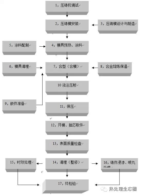

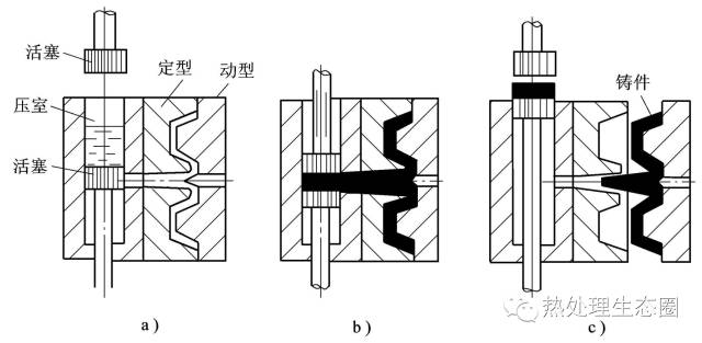

3. 压铸
压铸工艺原理是利用高压将金属液高速压入一精密金属模具型腔内,金属液在压力作用下冷却凝固而形成铸件。
什么是铸造?铸造的6大常用方法,14种缺陷分析及控制的图4
压力铸造 a) 合型浇注 b) 压射 c) 开型顶件
冷、热室压铸是压铸工艺的两种基本方式。冷室压铸中金属液由手工或自动浇注装置浇入压室内,然后压射冲头前进,将金属液压入型腔。在热室压铸工艺中,压室垂直于坩埚内,金属液通过压室上的进料口自动流入压室。压射冲头向下运动,推动金属液通过鹅颈管进入型腔。金属液凝固后,压铸模具打开,取出铸件,完成一个压铸循环。
什么是铸造?铸造的6大常用方法,14种缺陷分析及控制的图5
压铸工艺流程图

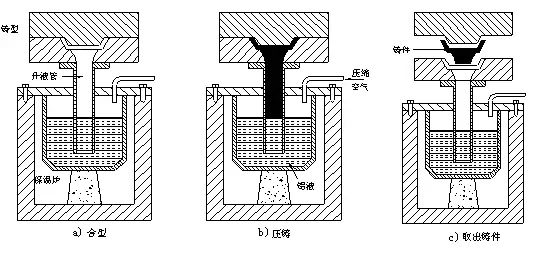

5. 低压铸造
低压铸造是指使液体金属在较低压力(0.02~0.06MPa)作用下充填铸型,并在压力下结晶以形成铸件的方法。
什么是铸造?铸造的6大常用方法,14种缺陷分析及控制的图6
低压铸造工艺原理图:1—保温室 2—坩埚 3—升液管 4—贮气罐 5—铸型
低压铸造的工作原理下图所示。把熔炼好的金属液倒入保温坩埚,装上密封盖,升液导管使金属液与铸型相通,锁紧铸型,缓慢地向坩埚炉内通入干燥的压缩空气,金属液受气体压力的作用,由下而上沿着升液管和浇注系统充满型腔,并在压力下结晶,铸件成型后撤去坩埚内的压力,升液管内的金属液降回到坩埚内金属液面。开启铸型,取出铸件。
什么是铸造?铸造的6大常用方法,14种缺陷分析及控制的图7
低压铸造示意图

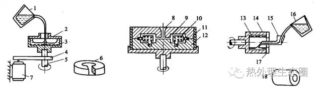

6. 离心铸造
离心铸造是将金属液浇入旋转的铸型中,在离心力作用下填充铸型而凝固成形的一种铸造方法。
离心铸造的分类
根据铸型旋转轴线在空间的位置,常见的离心铸造可分为两种:
卧式离心铸造:铸型的旋转轴线处于水平状态或与水平线夹角很小(<4°)时的离心铸造。
立式离心铸造:铸型的旋转轴线处于垂直状态时的离心铸造称为立式离心铸造。
铸型旋转轴与水平线和垂直线都夹有较大角度的离心铸造称为倾斜轴离心铸造,但应用很少。
什么是铸造?铸造的6大常用方法,14种缺陷分析及控制的图8
a)立式离心铸造 b)立式离心浇注成形铸件 c)卧式离心铸造
1,16—浇包 2,14—铸型 3,13—液体金属 4—带轮和带 5—旋转轴 6—铸件 7—电动机8—浇注系统 9—型腔 10—型芯 11—上型 12—下型 15—浇注槽 17—端盖
