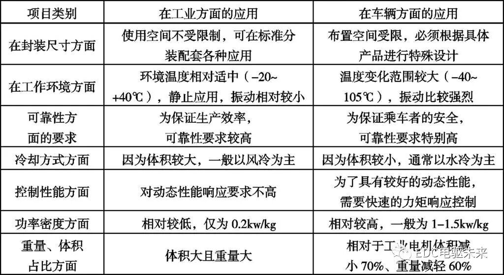

为满足汽车行驶时的舒适性、经济性、动力性、续航里程及性价比等性能要求,车辆用电动机与工业用电动机有着显著的区别,具体如下:
表1 车辆用电动机与工业用电动机区别
浅析新能源汽车驱动电机的图2

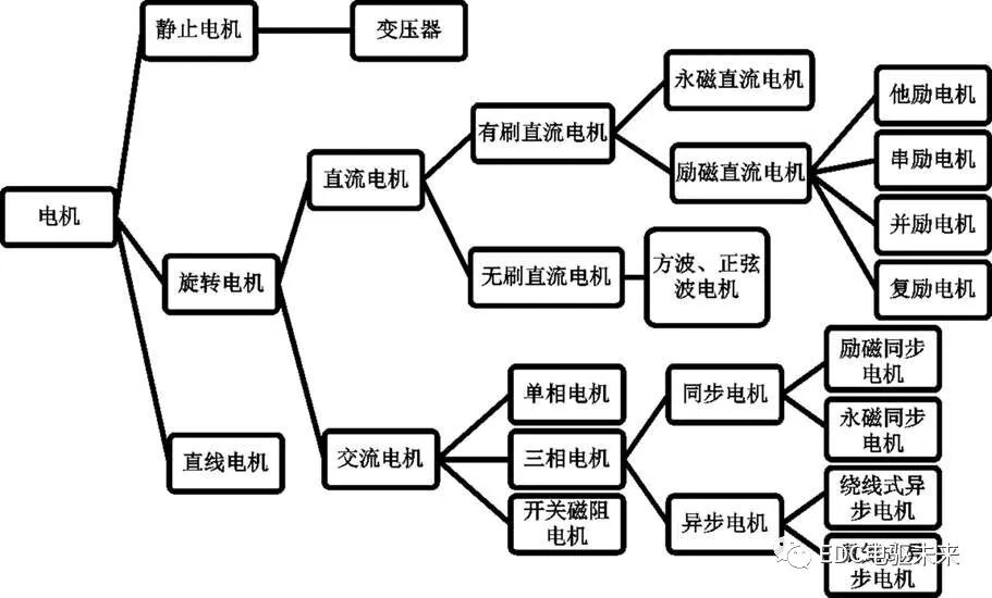

2 驱动电机分类
浅析新能源汽车驱动电机的图3
图1 驱动电机分类

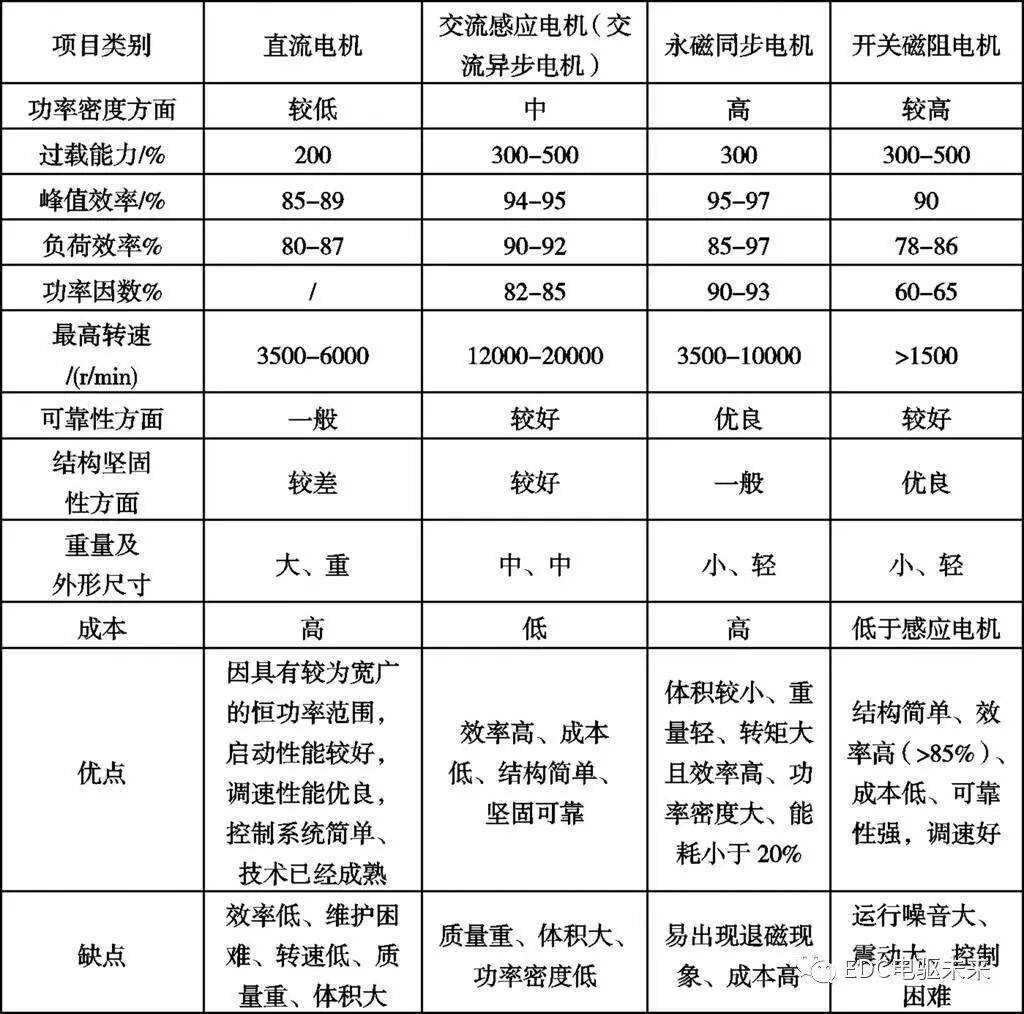

目前常用的电机为无刷直流电动机、永磁同步电动机、鼠笼式异步电动机、开关磁阻电机。常见四种电机性能对比如表2所示。
综合各项对比,目前交流感应电机和永磁同步电机在电动车上的应用较为广泛。下面着重论述永磁同步电机。
3 永磁同步电机构造
由永磁体励磁产生同步旋转磁场的同步电机被称为永磁同步电机。永磁体作为转子部分来产生旋转磁场,而三相定子绕组在旋转磁场的作用下通过电枢反应,感应来产生三相对称电流。将转子的机械能(动能)转化为电能,永磁同步电机被当做发电机(G)来使用;由于三相定子在空间位置上相差120,当在定子侧输入三相对称电流时,三相定子电流会在空间中产生旋转的磁场,转子在旋转的磁场中受到了电磁力作用产生运动,此时电能被转化为动能,永磁同步电机可作电动机(M)使用。
表2 常见四种电机性能对比表
浅析新能源汽车驱动电机的图4

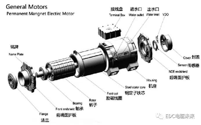

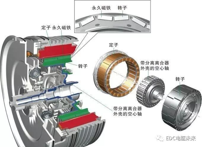

一般将定子、转子、端盖以及各传感器等部件进行分装,形成永磁同步电机。永磁同步电机的定子结构与一般普通的感应电机的结构极为相似,但永磁同步电机的转子部分与其它电机有着极为明显的差异——在转子上有质量较为优良的永磁体磁极。根据永磁体在转子上的安放位置的不同,永磁同步电机一般分为三大类:面贴式、内嵌式和插入式。
定子:定子主要由铁心、线圈组成;定子铁心由冲片叠压而成;漆包线绕制成线圈,嵌入铁心槽内,再进行绝缘处理;将绝缘处理后的铁心套入机壳得到定子。
转子:转子由铁心、磁钢、轴压装而成。
浅析新能源汽车驱动电机的图5
图2 永磁同步电机构造
磁钢(NdFeB):电机磁通由磁钢提供,对电机性能影响最大;钕铁硼磁体由粉末冶金法制成,是目前磁性能最高的磁性材料;优点是高抗退磁性、高性价比,其缺点是温度依赖性比较强,耐腐蚀性能比较弱,需适当涂层或电镀处理。

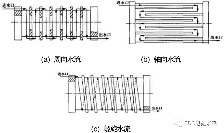

机座:由于电机功率大、体积小,因此发热量大,为便于散热,机座内含冷却水道。常见水道形式如下:
(1)轴向水道(Z字型)
冷却水道拐弯处180度的方向很容易造成较大的能量损失,需要提供较大的入口水压。
(2)周向水道(螺旋管型)
为了使得电机的进出口端温度产生温度梯度,形成温度差,一般会将冷却水的进水口和出水口设计在电机的左右两端。
浅析新能源汽车驱动电机的图6
图3 机座冷却水道形式

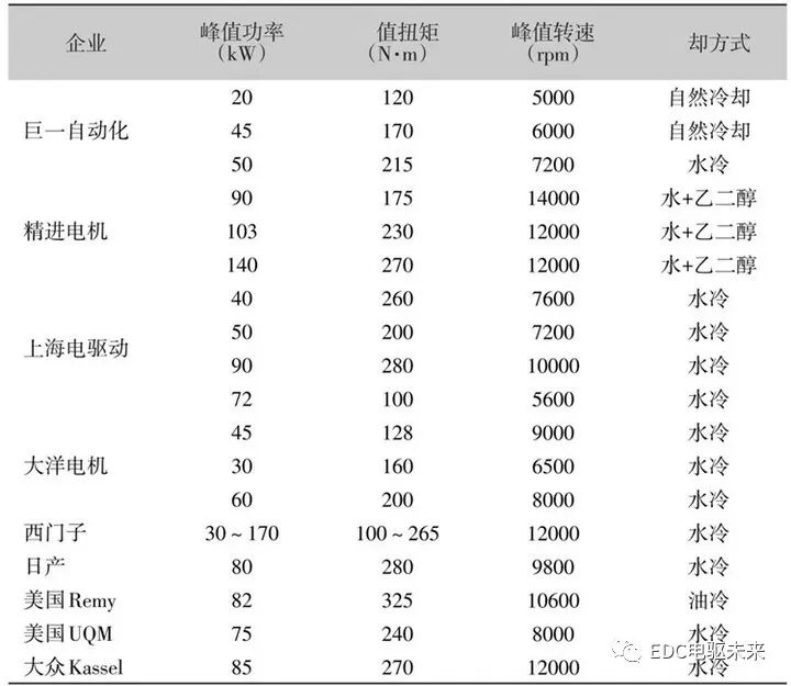

6 国内外驱动电机技术水平
整体来看,我国驱动电机取得较大进展,已经自主开发出满足各类新能源汽车需求的产品,部分主要性能指标已达到相同功率等级的国际先进水平。但是在峰值转速、功率密度及效率方面与国外仍存在一定的差距
浅析新能源汽车驱动电机的图7
表2  国内外驱动电机企业的永磁同步电机参数比较
在技术指标方面,国内电机与国外电机相比尚存在以下几方面的差距:
① 峰值转速
峰值转速是驱动电机的重要指标,也是目前国内驱动电机较之国外电机差距最为明显的指标。国内绝大部分永磁同步电机的峰值转速在 10000 rpm 以下,而国外基本在10000 rpm 以上。
② 功率密度
虽然国内电机在功率方面基本能够达到国际水平,但是在同功率条件下存在重量劣势,因此功率密度较之国际水平存在较大差距。目前,国内的永磁同步电机功率密度多处于 1~2 kw/kg 区间内,与 2020 年 3.5 kw/kg 的目标值存在较大差距。
③ 效率
在电机效率方面,国内电机的最高效率均达到 94%~96%,已达到西门子、Remy 等企业的水平。但是在高效区面积方面,如系统效率大于 80% 的区域占比方面尚存在一定差距。我国电机的高效区面积占比集中在 70%~75%,而国外电机基本达到 80%。
④ 冷却方式
电机的冷却方式已经从自然冷却逐步发展为水冷,目前国内电机企业采用水冷为主,国外先进的电机企业已经发展到油冷电机。国内部分电机企业也研发出油冷电机,如精进等,使电机的冷却效率得到进一步提升。

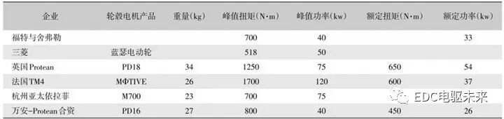

① 技术现状
轮毂电机最早于 1900 年由保时捷搭载到纯电动汽车上,经过 100 多年的发展,不仅众多美系、日系主机厂增加对轮毂电机的开发,电机公司(如英国 Protean 公司、法国 TM4 公司等)和轮胎企业(米其林公司、普利司通公司)也开发出轮毂电机产品。国内方面,万安科技与英国 Protean 合资、亚太股份与斯洛文尼亚轮毂电机公司合资开发轮毂电机产品。国内外主要轮毂电机产品及其参数如表 3 所示。
浅析新能源汽车驱动电机的图8
表3  国内外主要轮毂电机产品及参数

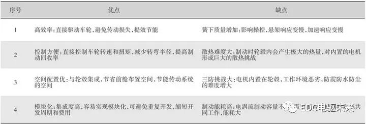

② 优缺点分析
从整体来看,永磁同步电机在轮毂电机上应用较为广泛。近年来,国内外的整车及零部件企业进行了很多轮毂电机驱动纯电动和混合动力乘用车的尝试,经比较可知轮毂电机的优缺点如表 4 所示。
浅析新能源汽车驱动电机的图9
表4  轮毂电机优缺点分析

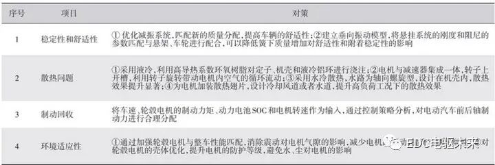

③ 性能提升对策
轮毂电机在性能上面临的主要问题是簧下质量的提升对舒适性和操控性的影响;与轮毂集成后的散热问题和制动能量回收问题,以及随之而来的防震、防水和防尘等。主要提升的技术手段及对策如表 5 所示。
浅析新能源汽车驱动电机的图10
表5  轮毂电机性能提升对策
