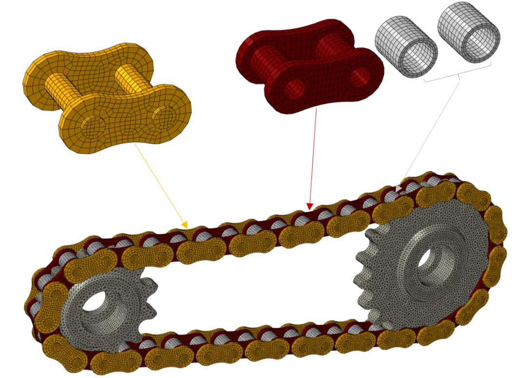

传动链条Abaqus仿真
非独立实体引用Part层级的网格,因此只需要对其依赖的对象划分网格、定义单元即可,在Assembly层级中,所有具有同一指向的Instance会出现相同的网格、单元类型。

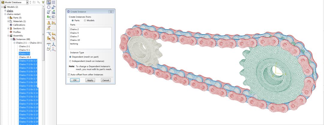

在Assembly模块装配时,类型选择Dependent,建议通过Edge to edge装配约束将阵列出的Instance装配到指定位置。最终68个Instance对应的Part只有5个,只需要对这5个部件划分网格就可以了。

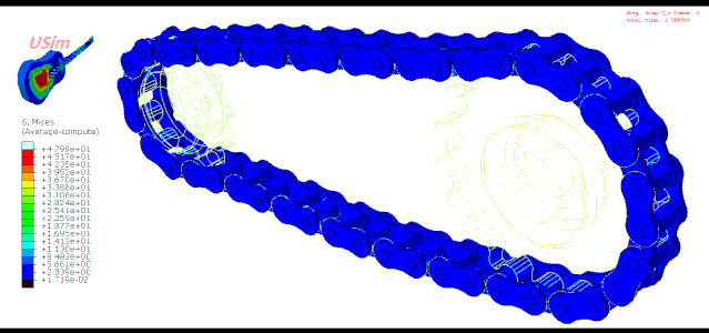

划分完网格、定义好截面属性,通过单元质量检查工具评估得到该分析模型的稳定时间增量为1e-7量级,为加速计算,将两个链轮约束为刚体,并在Explicit分析步中设置质量缩放,将稳定时间增量人为地提高一个数量级。
Abaqus齿轮链条传动仿真 附ABAQUS经典例题集下载的图4
链条应力云图

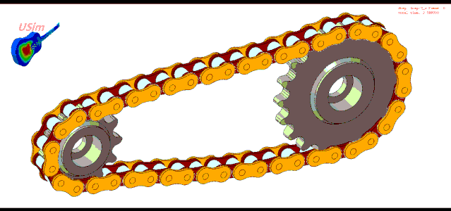

链条-链轮传动

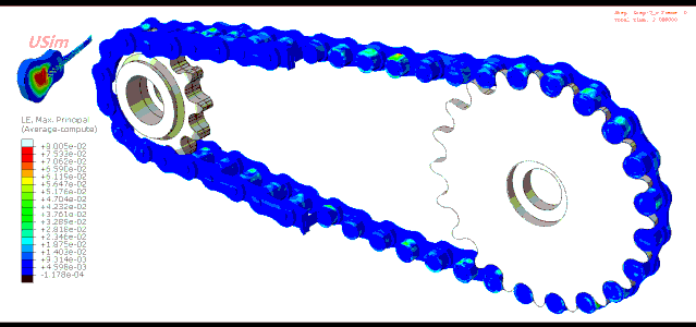

链条应变云图(局部剖面
本模型的初始状态有一些装配干涉,导致链轮和链条套筒的网格有略微穿透,低版本的Abaqus需要编辑inp来调整初始穿透。最新版的不用这么麻烦了,在Abaqus/CAE 2020中已经支持直接定义Abaqus/Explicit General Contact的初始状态调整,可以非常方便地消除网格的初始穿透。
