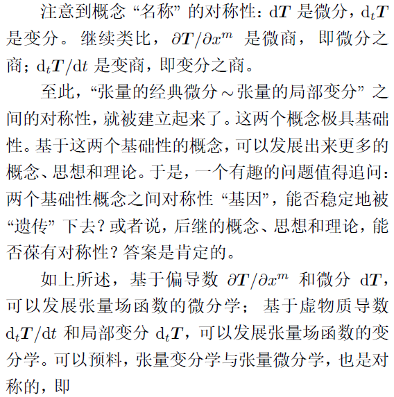

(3) 依托虚物质导数,类比张量微分概念,定义张量局部变分概念,塑造张量变分与张量微分之间的对称性;
(4) 类比张量微分学,展示张量变分学,揭示张量变分学与张量微分学之间的对称性。

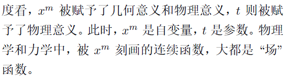

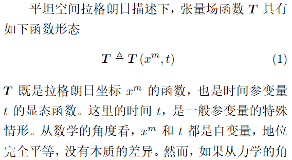

为了简化形式,采用平坦空间。至于运动的描述方式,最基本的有欧拉描述和拉格朗日描述。本文采用拉格朗日描述,是为了简化理论的解析结构。简化到极致,读者便可轻松地理解本质和思想。

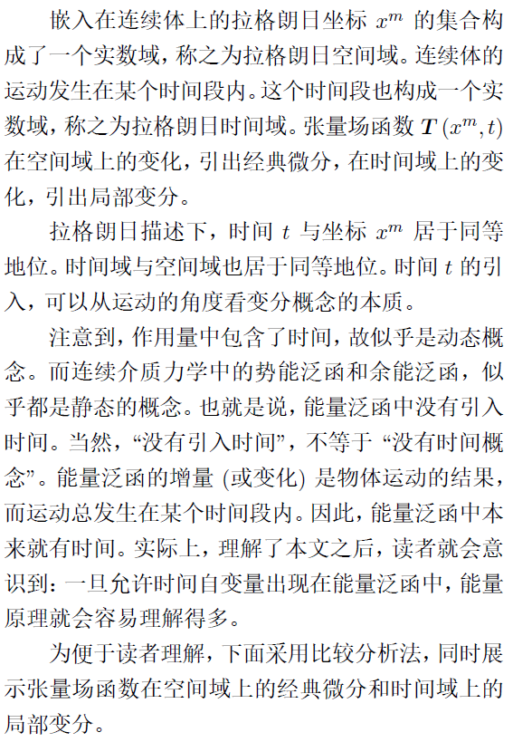

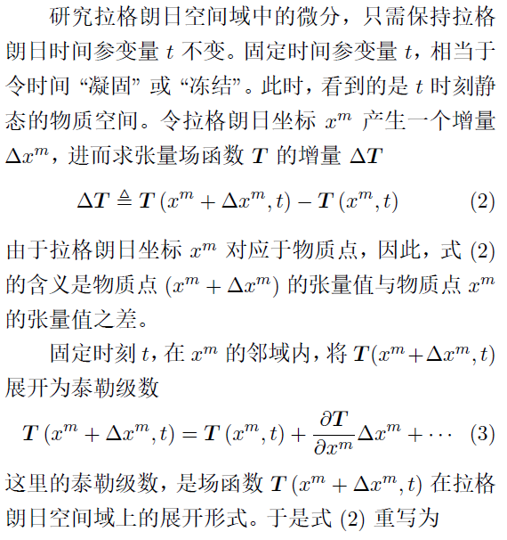

张量场函数

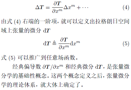

在空间域上的经典微分
张量变分学的基本概念及其定义 附变分学讲义张恭庆下载的图5
张量变分学的基本概念及其定义 附变分学讲义张恭庆下载的图6

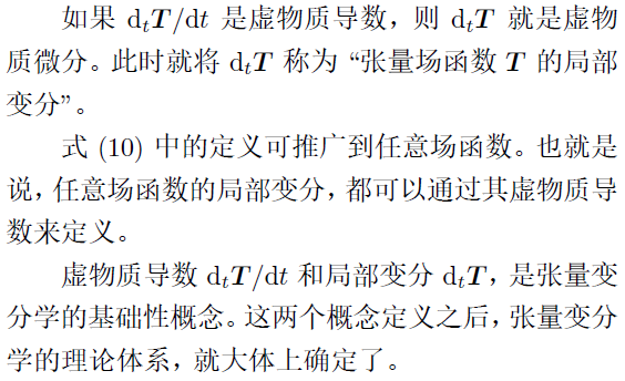

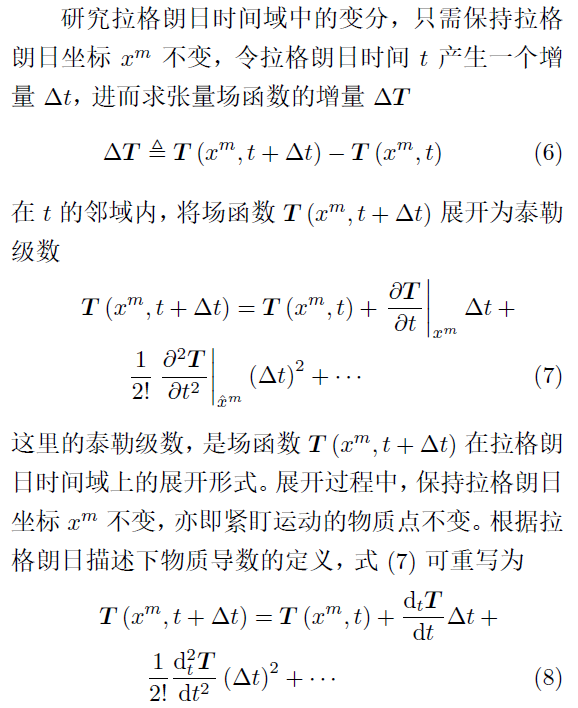

张量场函数在时间域上的局部变分

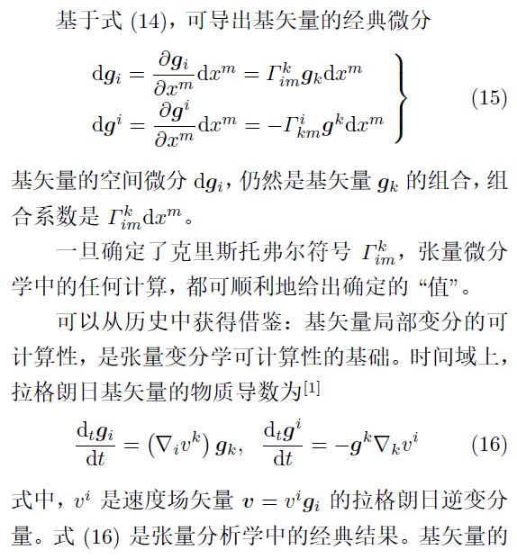

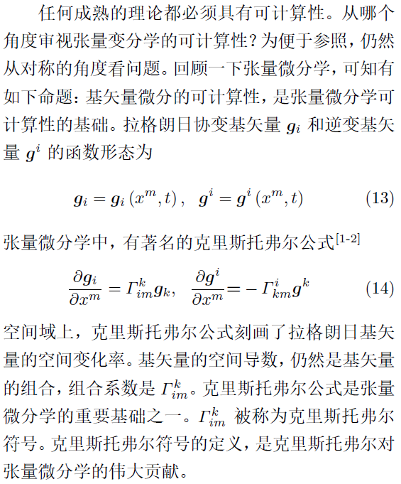

拉格朗日基矢量的经典微分
和局部变分之间的对称性
张量变分学的基本概念及其定义 附变分学讲义张恭庆下载的图13
张量变分学的基本概念及其定义 附变分学讲义张恭庆下载的图14
张量变分学的基本概念及其定义 附变分学讲义张恭庆下载的图15

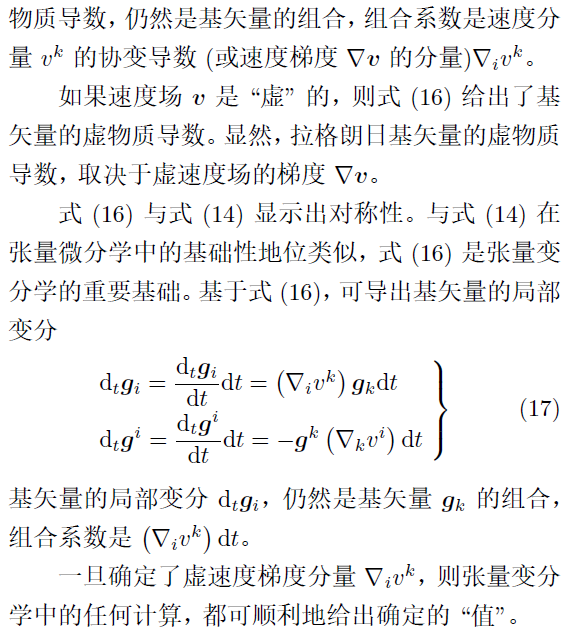

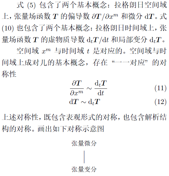

从式(16) 和式(17) 中可获得启示:如果看到的是实速度场,那么,式(16) 就给出了基矢量的实物质导数,式(17) 就给出了基矢量的“实” 时间微分。如果看到的是虚速度场,那么,式(16) 就给出了基矢量的虚物质导数,式(17) 就给出了基矢量的“虚”时间微分(或虚物质微分),亦即局部变分。总之,只要速度场有虚实之分,基矢量的物质导数就有虚实之分,基矢量的时间微分就有虚实之分。而虚的时间微分,就是局部变分。
式(17) 与式(15) 之间的对称性,清晰可见。

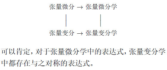

限于论文的篇幅,这里不再继续展示张量变分学与张量微分学的对称性。如果读者有兴趣,可以自己尝试一下:比照张量微分学的大厦,一定可以构筑出张量变分学的大厦,且两座大厦遥相呼应,构成优雅对称的建筑群。
