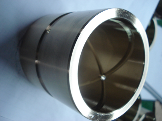

车油槽分了三种情况:
1,      开放油槽---两端或一端有环形槽(空刀槽)的油槽。
2,      封闭油槽---两端没有环形槽(空刀槽)的油槽。
3,      对孔封闭油槽—油槽的两个交叉点中有一个要通过套上的进油孔。
这里我和大家探讨下第3种:对孔封闭油槽的编程(宽油槽在轴向多车几刀就可以了。)

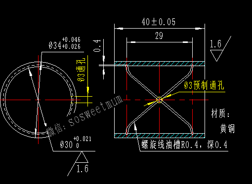

一、工件图纸

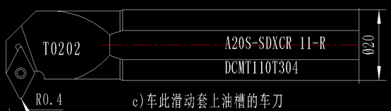

二、刀具的选择
数控编程课堂 :8字油槽的编程方法的图3
刀头的形状由油槽的剖面形状决定。如果是圆弧剖面,就要半圆头车刀来车。
此工件油槽半径R0.4mm,深度为0.4mm,所以可以一两个刀头类似下图的车刀。

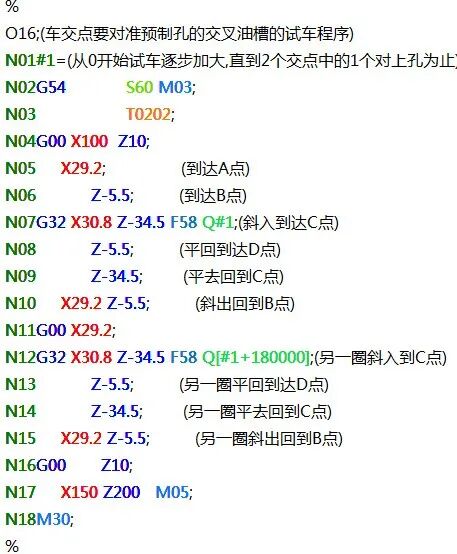

三,编程
编程方法与第2种封闭油槽一样,详见:邹军:8字油槽的编程方法
只是在其程序中多设置了一个角向变量#1, 程序如下:
