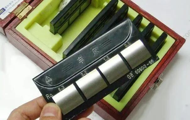

问懵你:粗糙度为什么是0.8, 1.6, 3.2, 6.3, 12.5吗?的图3
四、表面粗糙度与表面光洁度一样吗?
表面光洁度是表面粗糙度的另一称法。表面光洁度是按人的视觉观点提出来的,而表面粗糙度是按表面微观几何形状的实际提出来的。因为与国际标准(ISO)接轨,中国80年代后采用表面粗糙度而废止了表面光洁度。在表面粗糙度国家标准GB3505-83、GB1031-83颁布后,表面光洁度已不再采用。
表面光洁度与表面粗糙度有相应的对照表(见下图)。粗糙度有测量的计算公式,而光洁度只能用样板规对照。所以说粗糙度比光洁度更科学严谨。
问懵你:粗糙度为什么是0.8, 1.6, 3.2, 6.3, 12.5吗?的图4
问懵你:粗糙度为什么是0.8, 1.6, 3.2, 6.3, 12.5吗?的图5
