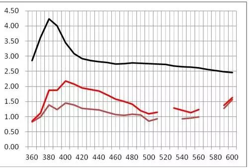

紫外吸收光谱  UV
26种仪器分析的基本原理及谱图表示方法的图1
分析原理:吸收紫外光能量,引起分子中电子能级的跃迁
谱图的表示方法:相对吸收光能量随吸收光波长的变化
提供的信息:吸收峰的位置、强度和形状,提供分子中不同电子结构的信息

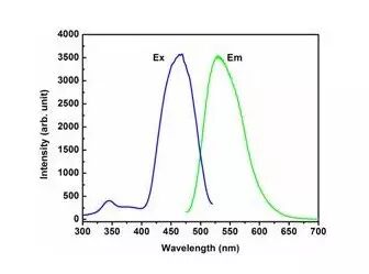

荧光光谱法 FS
26种仪器分析的基本原理及谱图表示方法的图226种仪器分析的基本原理及谱图表示方法的图3
分析原理:被电磁辐射激发后,从最低单线激发态回到单线基态,发射荧光
谱图的表示方法:发射的荧光能量随光波长的变化
提供的信息:荧光效率和寿命,提供分子中不同电子结构的信息

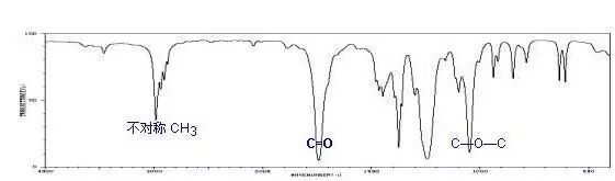

红外吸收光谱法 IR
26种仪器分析的基本原理及谱图表示方法的图4
分析原理:吸收红外光能量,引起具有偶极矩变化的分子的振动、转动能级跃迁
谱图的表示方法:相对透射光能量随透射光频率变化
提供的信息:峰的位置、强度和形状,提供功能团或化学键的特征振动频率

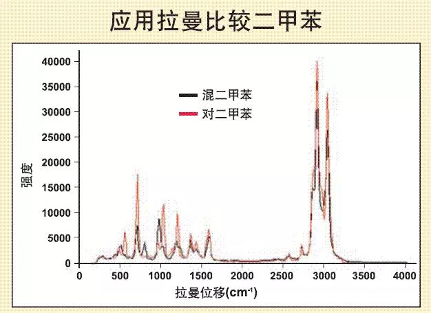

拉曼光谱法 Ram
26种仪器分析的基本原理及谱图表示方法的图5
分析原理:吸收光能后,引起具有极化率变化的分子振动,产生拉曼散射
谱图的表示方法:散射光能量随拉曼位移的变化

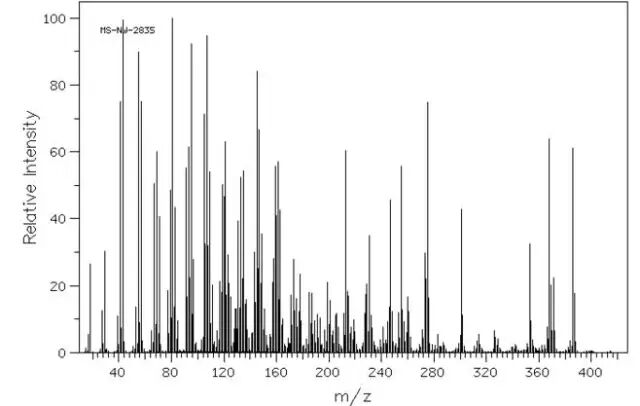

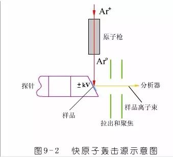

质谱分析法 MS
26种仪器分析的基本原理及谱图表示方法的图9
26种仪器分析的基本原理及谱图表示方法的图10
分析原理:分子在真空中被电子轰击,形成离子,通过电磁场按不同m/e分离
谱图的表示方法:以棒图形式表示离子的相对峰度随m/e的变化
提供的信息:分子离子及碎片离子的质量数及其相对峰度,提供分子量,元素组成及结构的信息

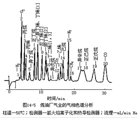

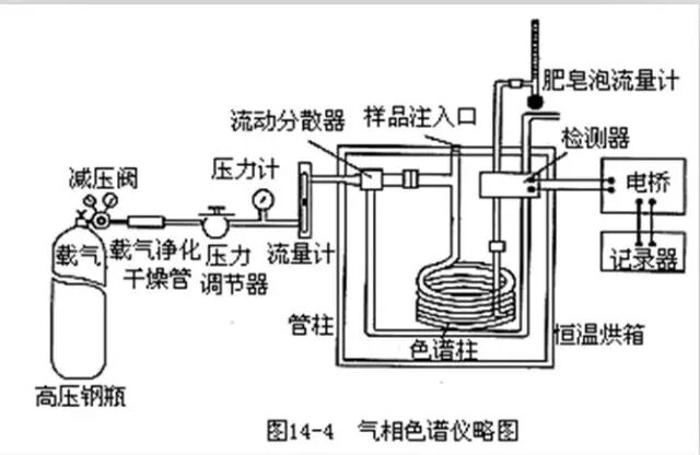

气相色谱法 GC
26种仪器分析的基本原理及谱图表示方法的图11
26种仪器分析的基本原理及谱图表示方法的图12
分析原理:样品中各组分在流动相和固定相之间,由于分配系数不同而分离
谱图的表示方法:柱后流出物浓度随保留值的变化
提供的信息:峰的保留值与组分热力学参数有关,是定性依据;峰面积与组分含量有关。

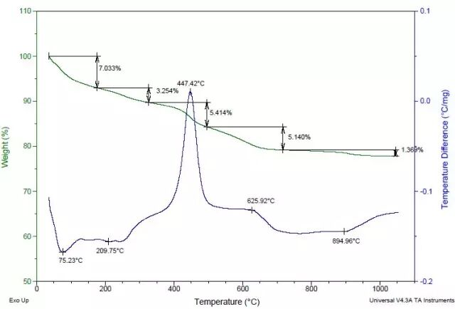

热重法 TG
分析原理:在控温环境中,样品重量随温度或时间变化
谱图的表示方法:样品的重量分数随温度或时间的变化曲线
提供的信息:曲线陡降处为样品失重区,平台区为样品的热稳定区
13

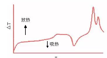

热差分析 DTA
26种仪器分析的基本原理及谱图表示方法的图13
分析原理:样品与参比物处于同一控温环境中,由于二者导热系数不同产生温差,记录温度随环境温度或时间的变化
谱图的表示方法:温差随环境温度或时间的变化曲线
提供的信息:提供聚合物热转变温度及各种热效应的信息

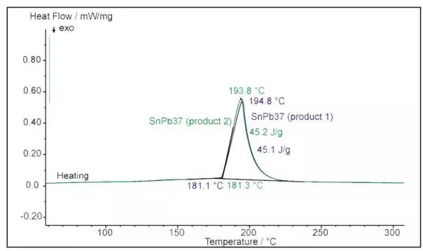

示差扫描量热分析 DSC
26种仪器分析的基本原理及谱图表示方法的图14
分析原理:样品与参比物处于同一控温环境中,记录维持温差为零时,所需能量随环境温度或时间的变化
谱图的表示方法:热量或其变化率随环境温度或时间的变化曲线
