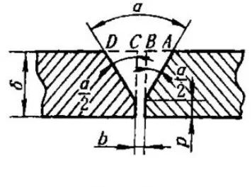

(2)带钝边V形对接焊缝宽度经验计算公式
如图1所示带钝边V形坡口焊缝,坡口角度为α,间隙为b,钝边为P,根据解三角形的方法:
焊缝尺寸计算公式...的图2
焊缝宽度
C=AB+CD+b+2e
 =2(δ-P)tan(α/2)+b+2e
≈δ+3     ⑵
式中e——坡口两边焊缝覆盖宽度,一般取e=1.5~2mm。
取P=2,b=2,α=60°,e=1.5。

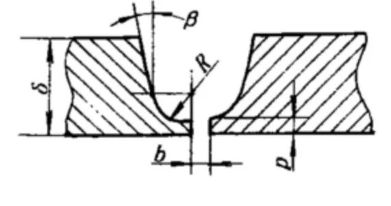

(3)带钝边的U形坡口对接焊缝宽度经验计算公式
如图2所示的带钝边的U形坡口,钝边为P,间隙为b,坡口角度为β,根部半径为R,根据解三角形的方法:
焊缝宽度
C=2(δ-P-R)tanβ+2R+b+2e
≈0.35δ+12.5      ⑶
取P=2,b=2,e=1.5,R=5,β=10°。
