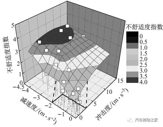

文献[6]基于制动减速度和冲击度提出了“不舒适度指数”来描述制动平顺性和舒适性.其中不舒适度指数为1,表示所有的乘客都感到舒适;不舒适度指数为5,表示所有的乘客都感到不舒适;不舒适度指数为3,表示一般的乘客都感到舒适.图1给出了部分制动减速度和冲击度范围下的不舒适度指数.

集成式电子液压制动系统的复合制动协调控制的图1
图1 不舒适度指数
Fig.1 Discomfort index

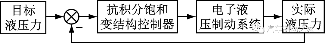

I-EHB由制动踏板单元、液压驱动单元、制动执行单元和控制系统4部分组成,如图2所示,图中,ECU为电控单元,DC/AC为逆变器,ESC为电子稳定性控制单元,MC1、MC2为主缸的两个腔.其中制动踏板单元提供驾驶员的制动踏板感觉,包括制动踏板、次级主缸、踏板模拟器、踏板模拟器电磁阀(电磁阀3)、次级主缸电磁阀(电磁阀1);液压驱动单元为系统提供动力源,包括电机和减速传动机构等;制动执行单元与传统的制动系统结构保持一致,包括主缸、液压管路等.解耦缸实现系统解耦,即实现正常制动时,制动踏板与制动主缸不直接相连.正常模式下,驾驶员踩下制动踏板,次级主缸的制动液注入到踏板模拟器,产生踏板感觉,同时制动踏板推杆推动解耦缸活塞压缩解耦缸液压腔,此时电磁阀2处于打开状态,使得解耦缸内制动液流入储液罐,如此实现了制动踏板不再直接与制动主缸相连.工作时,电子液压制动系统根据上层制动力分配策略计算出的目标液压力以及压力传感器反馈的实际液压力构成压力闭环,时刻控制着电机应产生相应的力矩大小,并经过减速机构作用在制动主缸上[14],控制框图如图3所示.

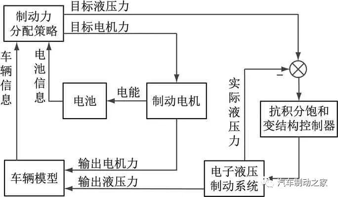

2 复合制动总体策略
复合制动总体策略如图4所示,制动力分配策略通过车辆信息和电池信息计算出使能量回收最大化的目标电机力和目标液压力并分别作用到制动电机和电子液压制动系统,产生的电机制动力和液压制动力共同作用使车辆减速,同时电机通过再生制动将产生的电能存入电池,实现能量回收.

液压力双闭环反馈协调策略,旨在由电机再生制动力直接对目标液压力与实际制动液压力之间的偏差进行补偿,以期使总制动力在过渡工况下更接近总需求制动力,从而改善液压系统的响应速度慢与超调带来的制动冲击.从控制角度,由于I-EHB系统自身实行的是液压力闭环控制,在此基础上再将目标液压力与实际制动液压力求差后成为电机需求制动力的一部分,由此形成了对液压力的双闭环反馈.制动液压力双闭环反馈协调策略的具体框图如图5所示.
集成式电子液压制动系统的复合制动协调控制的图5
图5 制动液压力双闭环反馈协调策略框图
Fig.5 Block diagram of the hydraulic pressure double closed-loop feedback strategy
在引入制动液压力双闭环反馈协调策略后,电机实时响应上层制动力分配策略计算出的目标电机力以及I-EHB的液压力跟踪误差,使总实际制动力在过渡工况下更接近总需求制动力.

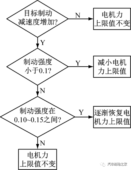

对于制动初始阶段,液压力介入的过渡工况,根据制动力分配策略,电机力已经达到了饱和状态,无法对液压力进行协调补偿.为了提升电机在液压力介入工况下的补偿能力,添加电机力修正策略,如图6所示.
集成式电子液压制动系统的复合制动协调控制的图6
图6 电机力修正策略框图
Fig.6 Block diagram of the motor force correction strategy
电机力修正策略作用如下:车辆检测制动需求状态,若制动需求在增加,并且量纲一制动强度小于0.1时,此时液压力即将介入,令制动力分配策略的电机力上限值低于最大值,从而使得液压力介入时由于滞后产生的不足制动力可以由电机协调补偿;当制动需求仍在增加,且制动强度在0.1~0.15时,过渡过程从开始到逐渐进入尾声,制动力分配策略中的电机力上限值逐步恢复到最大值,以回收更多能量;若制动需求维持在某一定值,则分配策略的电机力上限值始终为最大值,策略流程图如图7所示.此外,在再生制动低速撤出工况下,电机力应提前一段时间退出,以给电机响应电机补偿力提供力矩空间.这样就保证了电机在各个过渡工况下始终具有补偿能力.
集成式电子液压制动系统的复合制动协调控制的图7
图7 电机力修正策略流程图
Fig.7 Flow chart of the motor force correction strategy

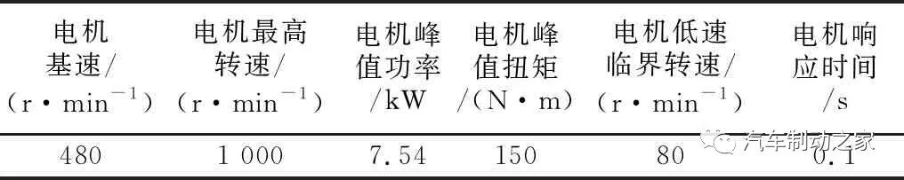

仿真和试验所选取的某电动汽车的整车参数见表1,驱动形式为双轮毂电机前驱,电机参数见表2.I-EHB响应时间为0.2 s,最大建压能力为200 bar(1 bar=0.1 MPa).

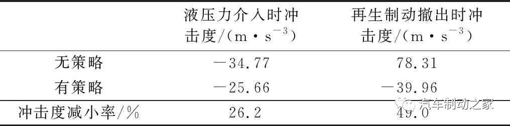

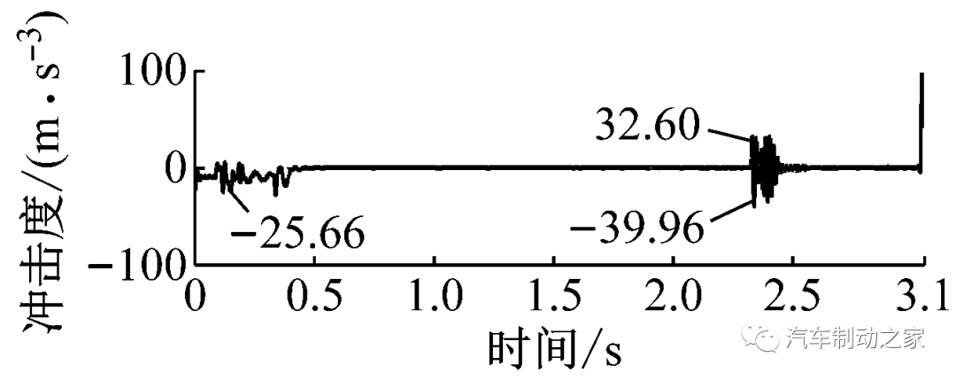

基于Simulink/AMESim/CarSim三个软件对上述工况进行联合仿真,图8为无过渡过程协调策略的仿真结果.在液压力建立的阶段A,车辆的总制动力落后于需求的总制动力,实际制动减速度也落后于目标制动减速度,从而产生了制动冲击度,在A段处其数值上为-34.77 m·s-3.而在B段,制动强度维持在中等制动强度后,当车速降到极限值时,再生制动力撤出.此时由于总的制动强度需求不变,电机制动力快速退出,液压制动力的需求快速上升,导致液压制动力的响应产生了一定的超调量,使得B处的制动冲击度达到了78.31 m·s-3.
添加策略后的仿真结果如图9所示,从图中可以明显看出,制动初始阶段,实际减速度能够很好地跟踪需求减速度,制动冲击度降低至-25.66 m·s-3,减小了26.2%;再生制动低速撤出阶段的制动减速度也基本没有了突变.制动冲击度降低至-39.96 m·s-3,减小了49.0%.有无策略的仿真结果对比见表3.

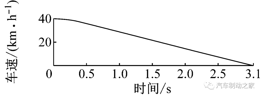

集成式电子液压制动系统的复合制动协调控制的图14
a 车速
集成式电子液压制动系统的复合制动协调控制的图15
b 制动力
集成式电子液压制动系统的复合制动协调控制的图16
c 减速度
集成式电子液压制动系统的复合制动协调控制的图17
d 冲击度
图9 有策略仿真结果
Fig.9 Simulation result with control strategy
表3 过渡工况冲击度仿真结果
Tab.3 Simulation results of the transitional conditions

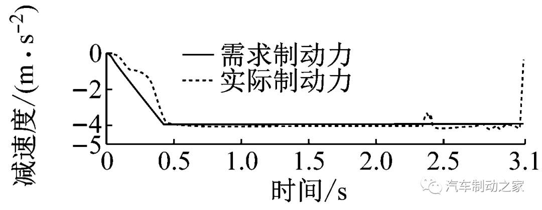

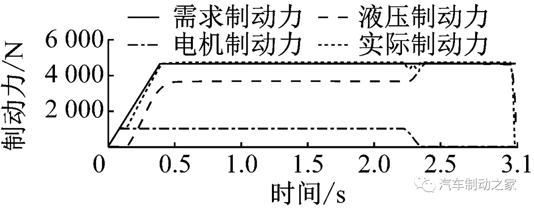

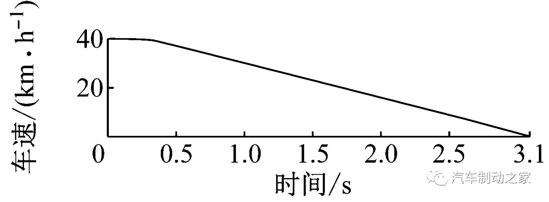

4.2 试验结果及分析

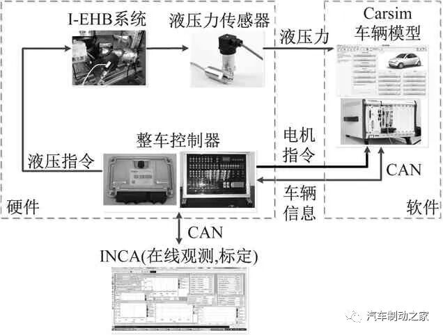

基于图10的硬件在环试验平台对所提出策略进行试验验证,其中,CAN为控制器局域网,用来传递数据;INCA软件用于在线观测和标定.
集成式电子液压制动系统的复合制动协调控制的图19
图10 硬件在环实验平台结构图
Fig.10 Diagram of the hardware-in-loop(HIL) test platform

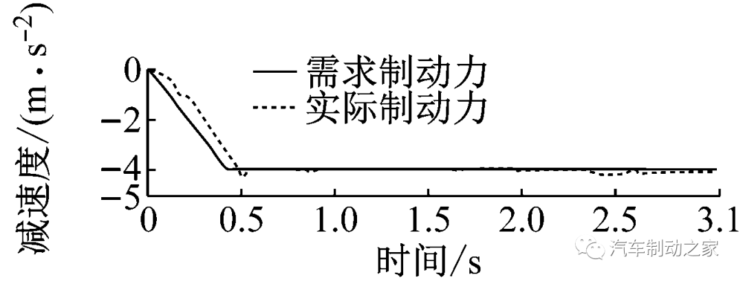

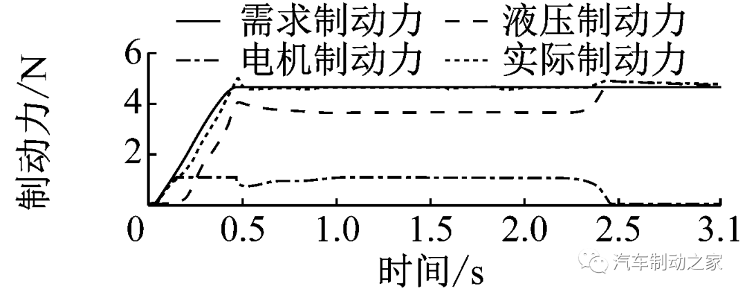

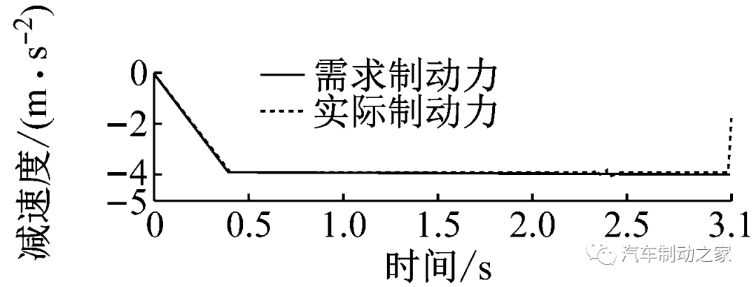

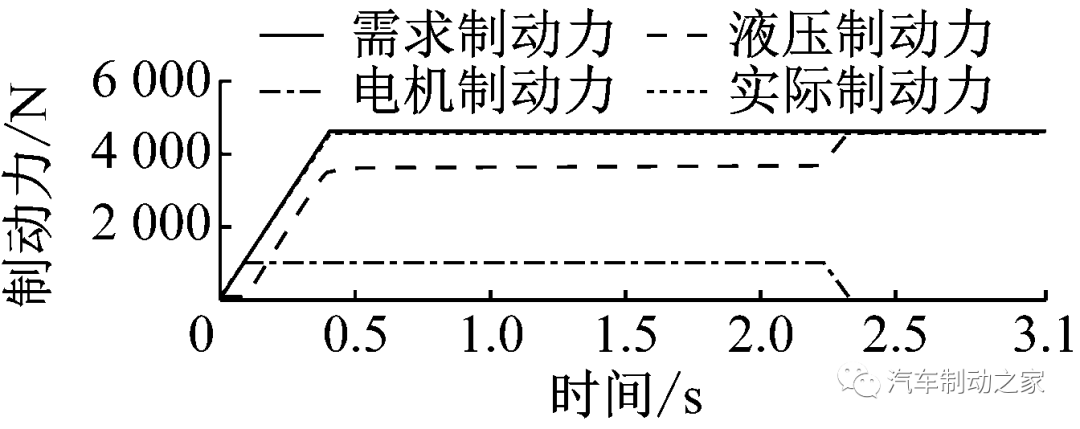

图11为无过渡过程协调策略的试验结果,可以看出,在液压开始介入时,由于液压系统响应时间较慢,导致总的制动力无法满足制动需求,产生制动失效的感觉,可能对驾驶员造成一定的恐慌,最大冲击度达28.26 m·s-3.之后随着制动时间的增长,车速下降到一定时,电机制动力退出,液压制动力介入,同样由于系统的响应时间问题,液压力没能及时补充由于电机力退出产生的不足制动力,导致制动强度突然减小,冲击度高达-60.94 m·s-3,这会使得驾驶员产生制动失效的错觉,影响制动感觉.

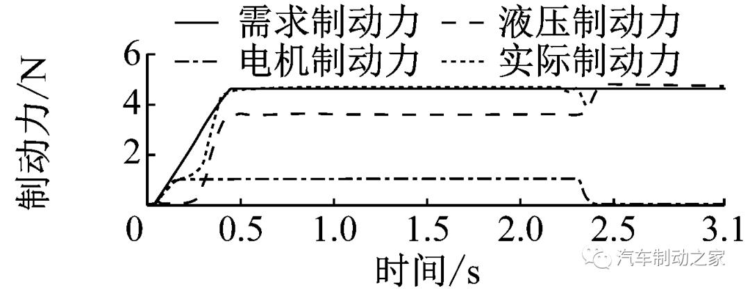

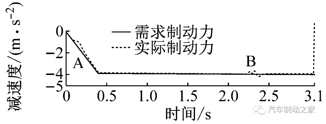

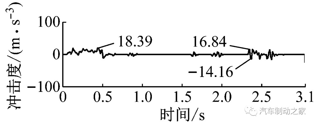

添加策略后的试验结果如图12所示,随着制动强度的增加,虽然实际制动强度仍略小于目标值,但两者的增长幅度相同,这样避免了制动时出现较大的冲击,同时不会让驾驶员有制动失效的错觉,能够很好保证制动感觉,此时冲击度在16 m·s-3左右波动,最大值为18.39 m·s-3,减小了34.9%,;再生制动低速撤出阶段,最大冲击度减小至16.84 m·s-3,减小了72.3%.有无策略的试验结果对比见表4.

图11 无策略试验结果
Fig.11 HIL test result without control strategy
集成式电子液压制动系统的复合制动协调控制的图24
a 车速
集成式电子液压制动系统的复合制动协调控制的图25
b 制动力
集成式电子液压制动系统的复合制动协调控制的图26
c 减速度
集成式电子液压制动系统的复合制动协调控制的图27
d 冲击度
图12 有策略试验结果
Fig.12 HIL test result with control strategy

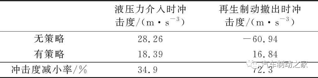

表4 过渡工况冲击度试验结果
Tab.4 HIL test results of the transitional conditions
集成式电子液压制动系统的复合制动协调控制的图28
5 总结
基于集成式电子液压制动系统,针对复合制动过渡工况冲击度问题,提出了双闭环反馈和电机力修正的协调策略,通过仿真和硬件在环试验,证明了所提出的策略能有效减小复合制动过渡工况冲击度,使得液压力介入时的冲击度从最初的28.26 m·s-3降低到18.39 m·s-2,减小了34.9%;再生制动低速撤出时的冲击度从最初的-60.94 m·s-3降低到16.84 m·s-3,减小了72.3%,提高了车辆制动舒适性,为该策略的实际应用提供了参考依据.
