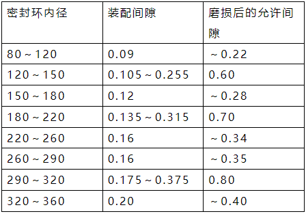

4. 密封环与导叶衬套
目前,密封环与导叶衬套一般都是用不锈钢或锡青铜两种耐磨材料制成的。选用不锈钢制造的密封环与导叶衬套寿命较长,但对其加工及装配的质量要求很高,否则易于在运转中因配合间隙略小、轴弯曲度稍大而发生咬合的情况。
若用锡青铜制造,则加工容易,成本低,也不易咬死,但其抗冲刷性能相对稍差些。新加工的密封环和导叶衬套安装就位后,与叶轮的同心度偏差应小于0.04mm。
密封环与叶轮的径向间隙随密封环的内径大小而不同,具体可参阅表2-3-1。密封环与泵壳的配合间隙一般为0.03~0.05mm。
5. 轴瓦拆卸及轴瓦间隙的测量
在拆卸多级泵时,首先应对其两端的轴承(一般为滑动轴承)进行检查,并测量水泵在长期运行(一个大修间隔)后轴瓦的磨损情况。测量方法通常用压铅丝法。
轴瓦的径向间隙一般为1‰~1.5‰D (D为泵轴直径),若测出的间隙超过标准,则应重新浇注轴瓦合金并研刮合格。
此外,还应检查轴瓦合金层是否有剥离、龟裂等现象,若严重影响使用,则应重新浇注合金。在轴瓦检测完毕后,即可按顺序拆卸,并注意做好顺序、位置标记。
表2-1 密封环与叶轮的径向间隙(mm)
车间设备维修知识大全(1)的图1
导叶衬套与叶轮轮毂的间隙一般为0.40~0.45mm。叶衬套与导叶之间采用过盈配合,过盈量为0.015~0.02mm,并需用止动螺钉紧固好。

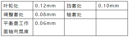

总之,在检查转子各部件的端面已清理,叶轮内孔与轴颈的间隙适当,轴弯曲不大于0.03~0.04mm,各套装部件的同心度偏差小于0.02mm且端面跳动小于0.015mm时,即可在专用的、能使转子转动的支架上开始试装工作。
4.2 转子试装的步骤
转子试装可以按以下步骤进行:
4.2.1 将所有的键都按号装好,以防因键的位置不对而发生轴套与键顶住的现象。
4.2.2 将所有的密封圈等按位置装好,把锁紧螺母紧好并记下出口侧锁紧螺母至轴端的距离,以便水泵正式组装时作为确定套装部件紧度的依据。
4.2.3 在紧固轴套的锁紧螺母时,应始终保持泵轴在同一方位(如保持轴的键槽一直向上),而且在每次测量转子晃度完成后应松开锁紧螺母,待下次再测时重新拧紧。
每次紧固锁紧螺母时的力量以套装部件之间无间隙、不松动为准,不可过大。
4.2.4 各套装部件装在轴上时,应根据各自的晃度值大小和方位合理排序,防止晃度在某一个方位的积累。
测量转子晃度时,应使转子不能来回窜动且在轴向上不受太大的力。最后,检查组装好的转子各部位的晃度不应超出下列数值:
车间设备维修知识大全(1)的图24.2.5 装好转子各套装部件并紧好锁紧螺母后,再用百分表测量各部件的径向跳动是否合格。
若超出标准,则应再次检查所有套装部件的端面跳动值,直至符合要求。
