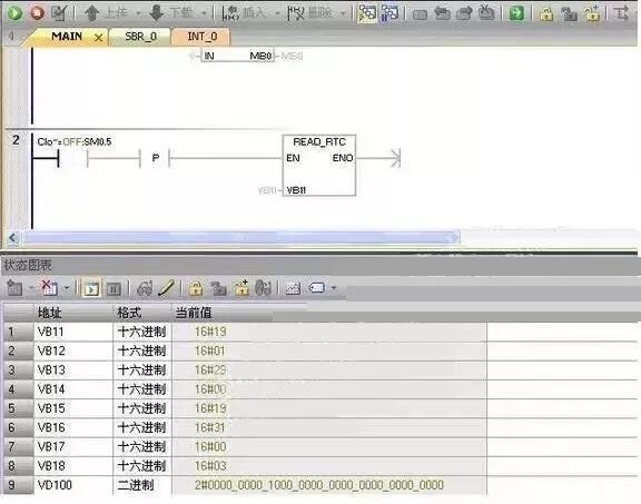

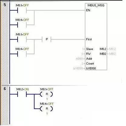

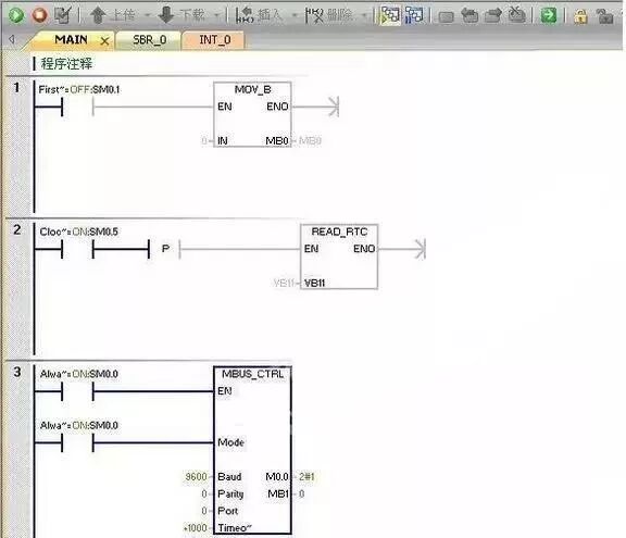

主站程序:
两台西门子S7-200 SMART PLC如何通过Modbus RTU协议进行通讯?的图1
在验证过程中曾经出现一个错误,使MSG指令始终显示为6,表示从站无响应。我验证时,由于连接2台plc之间的3+、8-没有确认,造成接线错误,使MSG的error错误信息为6,检查后找到原因,重新接线后仍然报警6。最后检查为控制程序不完整,主要原因是没有给MB0一个初始化操作,造成错误值没有得到有效的刷新。于是,在程序段1中加入初始化操作得到解决。
两台西门子S7-200 SMART PLC如何通过Modbus RTU协议进行通讯?的图2
两台西门子S7-200 SMART PLC如何通过Modbus RTU协议进行通讯?的图3

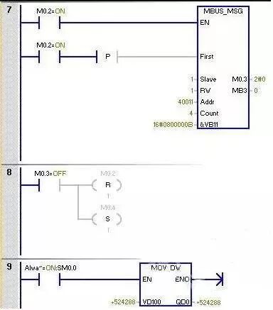

主站MSG指令主要理解Addr地址的应用,下面有描述。
两台西门子S7-200 SMART PLC如何通过Modbus RTU协议进行通讯?的图4

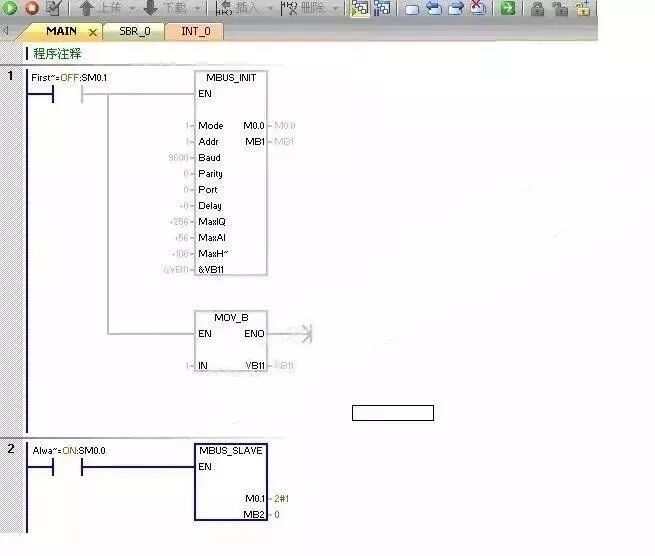

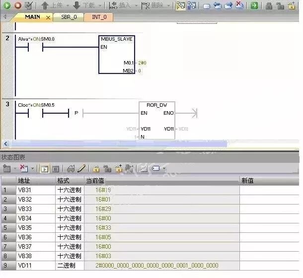

从站程序:从站通讯地址设置为1#
两台西门子S7-200 SMART PLC如何通过Modbus RTU协议进行通讯?的图5
两台西门子S7-200 SMART PLC如何通过Modbus RTU协议进行通讯?的图6
从站自VB31开始为读取主站VB11开始的8个字节主站系统时钟数据,指定VB31的起始地址是由Addr地址40011定义的,从站循环指令VD11运行结果,将由Mbus_init的Holdstart定义的起始地址发送和接收。

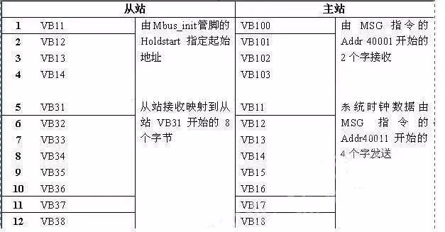

通讯数据:
两台西门子S7-200 SMART PLC如何通过Modbus RTU协议进行通讯?的图7
Modbus通讯程序相对的难点是通讯映射的地址关系。
主站读取从站的数据,起始地址是根据从站Holdstart管脚定义的起始地址开始算,而不是指从站的V区物理地址。在验证程序中,从站的Mbus_init起始地址为VB11,那么,主站MSG指令的Addr 40001,应该是指从站的VB11地址。
同理,从站读取主站系统时钟,主站的MSG指令的Addr 40011,对应到从站的地址相当于偏移了10个字(偏移量10word + 11byte = 31byte) ,即为VB31开始的8个字节中存放,Modbus通讯地址计算是40001开始的。
