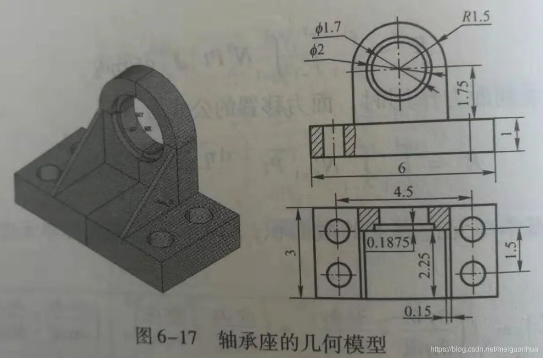

建立如图所示轴承座的实体结构(三维模型),并对其进行ANSYS的应力应变分析。已知下方基座的4个圆柱孔(孔径D=0.75mm),支撑小圆柱孔的下表面承受25MPa的重力载荷,支撑台阶面上承受4MPa的推力载荷,材料的弹性模量为2.1e11Pa,泊松比为0.3。

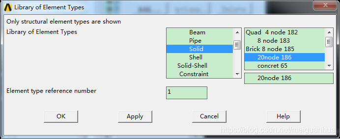

Main Menu中,Preprocessor -> Element Type -> Add/Edit/Delete,
在Element Types对话框中点击Add…,
在Library of Element Types对话框中选择单元类型为Solid,Brick中的20 node 186,然后OK,关闭Library of Element Types对话框。
实体结构的ANSYS分析 附ANSYS工程结构数值分析下载的图2

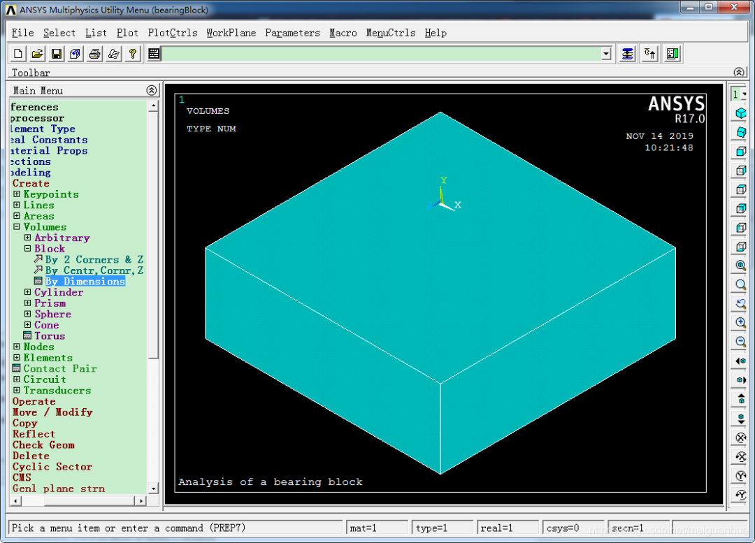

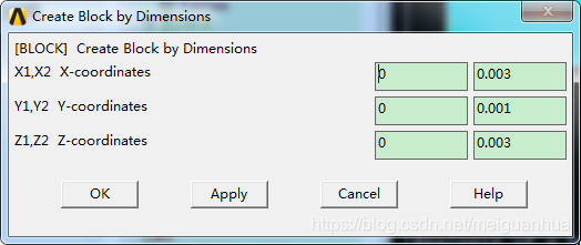

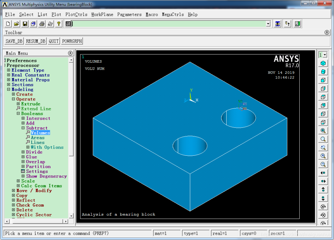

  • 创建长方体结构
Main Menu -> Preprocessor -> Modeling -> Create -> Volumes -> Block -> By Dimensions,
输入 (X1,X2)=(0,0.003),(Y1,Y2)=(0,0.001),(Z1,Z2)=(0,0.003)。
实体结构的ANSYS分析 附ANSYS工程结构数值分析下载的图3

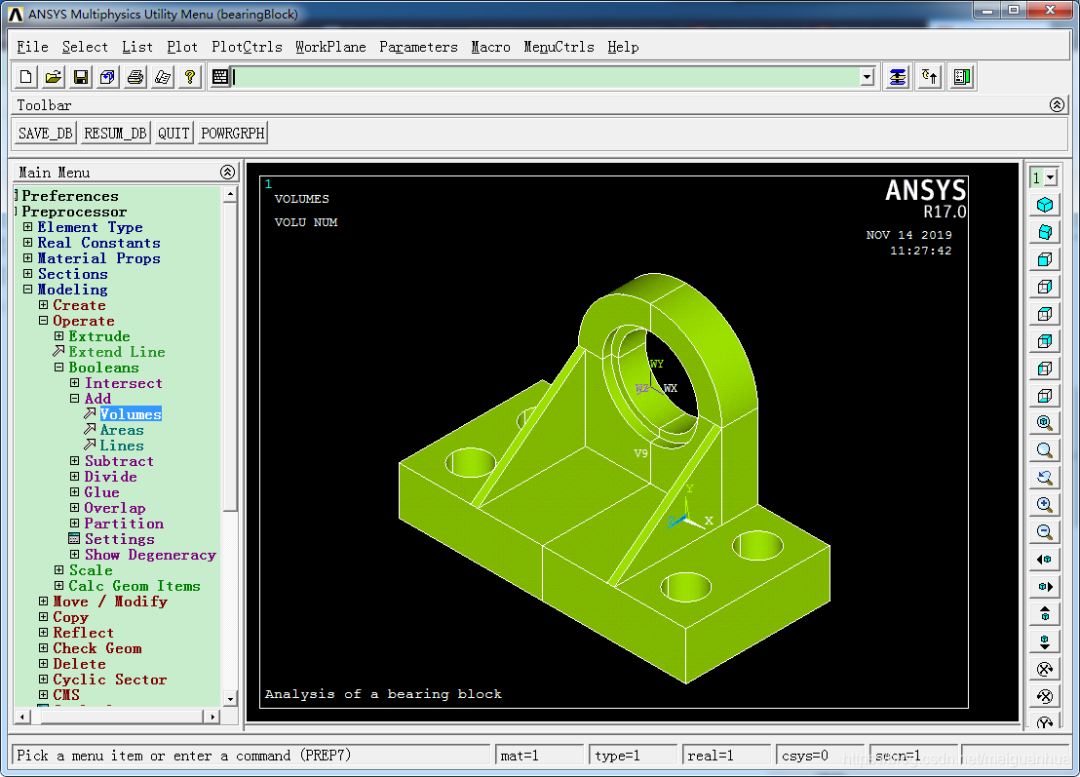

工具条右上方Isometric View查看正等轴侧三维视图
实体结构的ANSYS分析 附ANSYS工程结构数值分析下载的图4

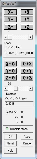

Utility Menu -> Work Plane -> Offset WP by Increments,
在X,Y,Z Offsets中输入0.00225,0.00125,0.00075,
在XY,YZ,ZX Angles中输入0,-90,0,
OK。即完成了平移加旋转的坐标系移动创建。

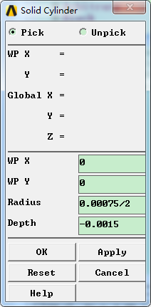

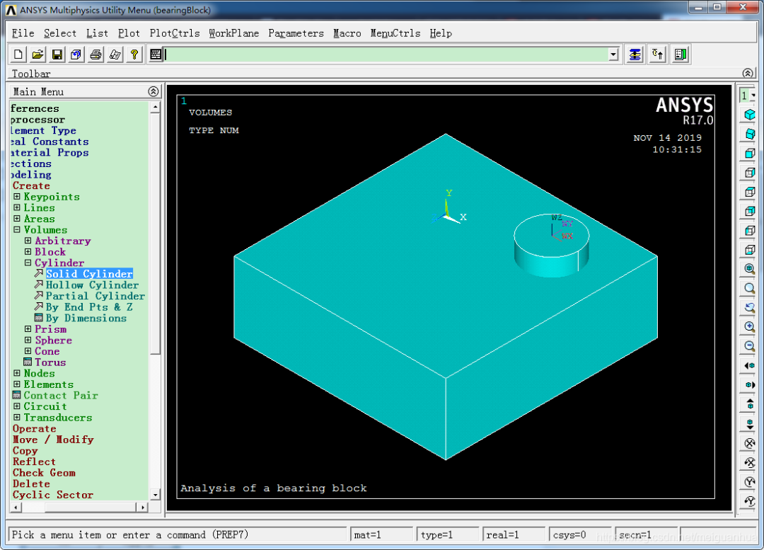

  • 创建圆孔
Main Menu -> Preprocessor -> Modeling -> Create -> Volumes -> Cylinder -> Solid Cylinder,
WP X、WP Y、Radius、Depth中分别输入0、0、0.00075/2、-0.0015,OK。
实体结构的ANSYS分析 附ANSYS工程结构数值分析下载的图7
实体结构的ANSYS分析 附ANSYS工程结构数值分析下载的图8

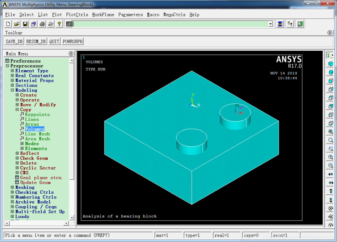

  • 复制圆柱
Main Menu -> Preprocessor -> Modeling -> Copy -> Volumes,
单击选中圆柱体,Apply,
在Copy Volumes对话框中输入圆柱距工作坐标系WP原点的绝对坐标值
(DX DY DX) = (0,0,0.0015),完成复制。
实体结构的ANSYS分析 附ANSYS工程结构数值分析下载的图9
  • 布尔运算从长方体中减去两个圆柱体
Main Menu -> Preprocessor -> Modeling -> Operate -> Booleans -> Substract -> Volumes,
选择长方体,Apply;再选择两个圆柱体作为减去部分,OK。
注:如果鼠标选择较难的话,可以直接在框中输入Volume的编号,即1减去2,3即可。
实体结构的ANSYS分析 附ANSYS工程结构数值分析下载的图10

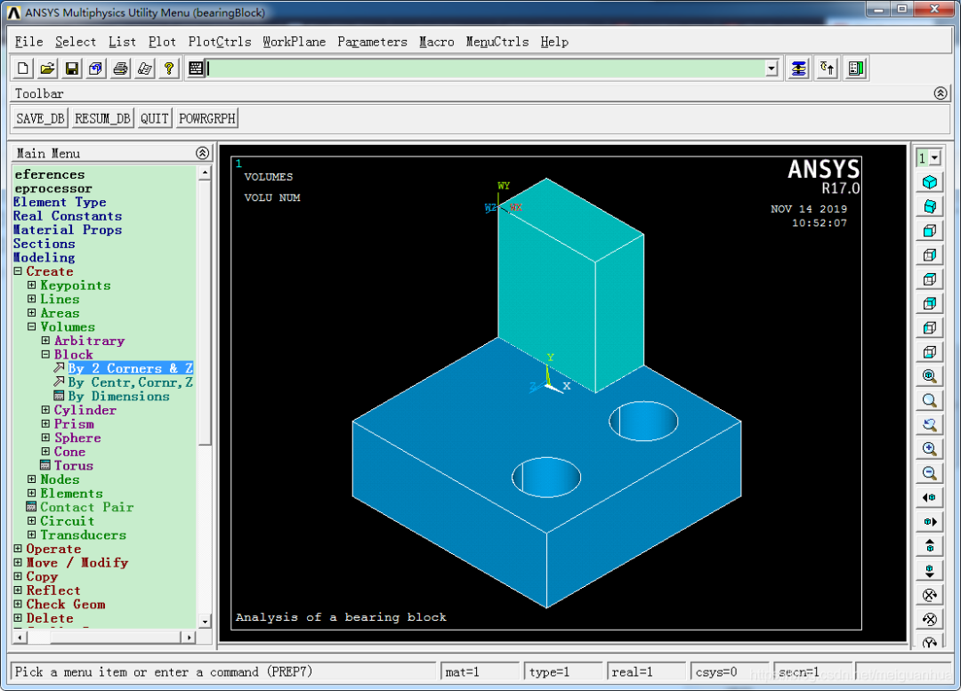

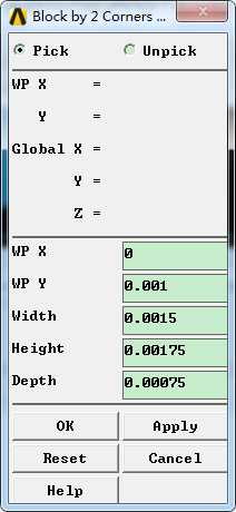

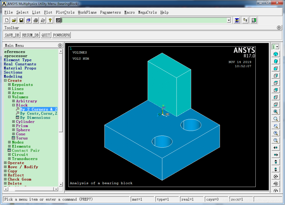

  • 创建支撑下半部分的立方体
Main Menu -> Preprocessor -> Modeling -> Create -> Volumes -> Blocks -> By 2 corners & z
实体结构的ANSYS分析 附ANSYS工程结构数值分析下载的图11
实体结构的ANSYS分析 附ANSYS工程结构数值分析下载的图12

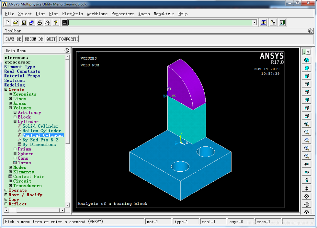

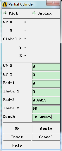

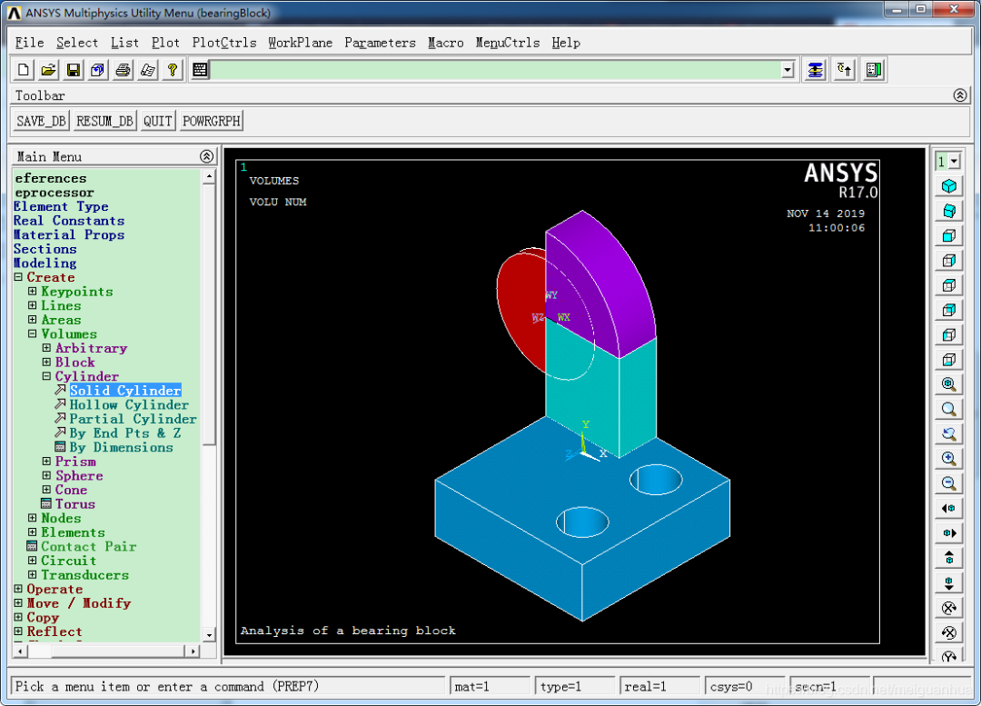

  • 创建1/4实心圆柱
Main Menu -> Preprocessor -> Modeling -> Create -> Volumes -> Cylinder -> Partial Cylinder,
WP X、WP Y、Rad-1、Theta-1、Rad-2、Theta-2、Depth中分别输入0、0、0、0、0.0015、90、-0.00075,OK。
实体结构的ANSYS分析 附ANSYS工程结构数值分析下载的图14
实体结构的ANSYS分析 附ANSYS工程结构数值分析下载的图15

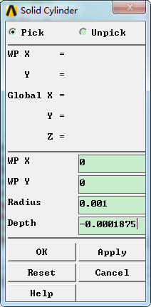

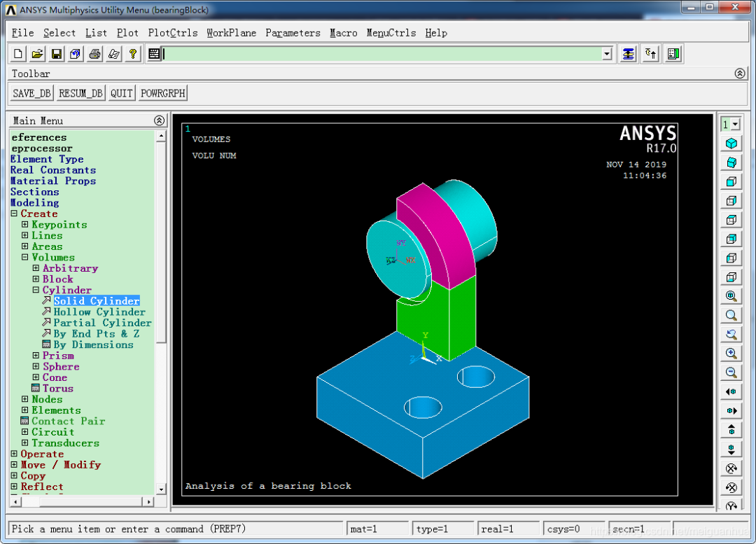

  • 创建实心圆柱
WP X、WP Y、Radius、Depth中分别输入0、0、0.001、-0.0001875,OK。
实体结构的ANSYS分析 附ANSYS工程结构数值分析下载的图16
实体结构的ANSYS分析 附ANSYS工程结构数值分析下载的图17

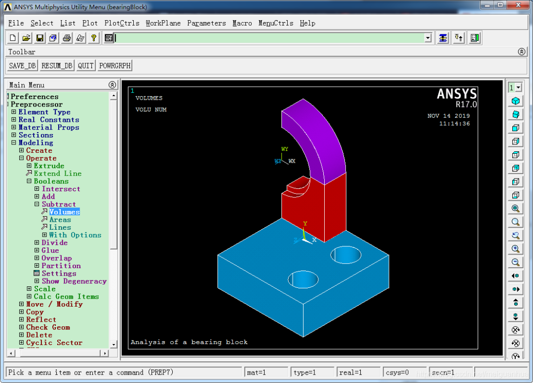

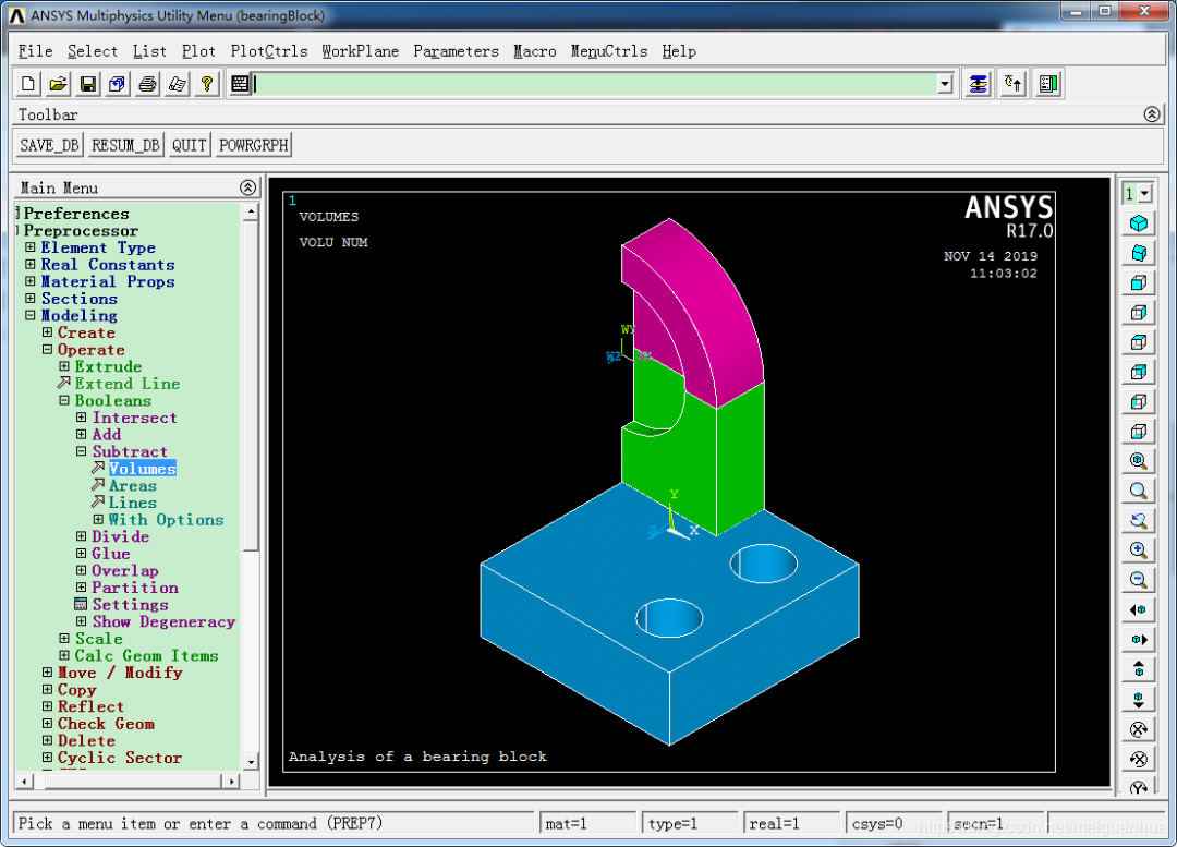

  •  减去实心圆柱
选择1/4圆柱和凸台部分,作为被减部分,Apply;再选择大圆柱体作为减去部分,OK。
实体结构的ANSYS分析 附ANSYS工程结构数值分析下载的图18

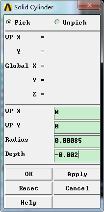

  • 再创建实心圆柱
WP X、WP Y、Radius、Depth中分别输入0、0、0.00085、-0.002,OK。
实体结构的ANSYS分析 附ANSYS工程结构数值分析下载的图19
实体结构的ANSYS分析 附ANSYS工程结构数值分析下载的图20

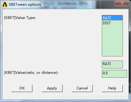

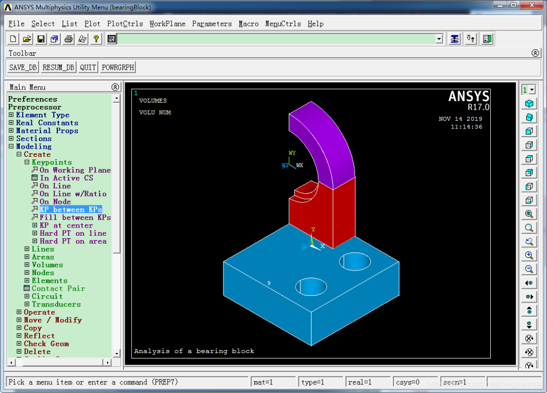

  • 在底座上表面创建关键点

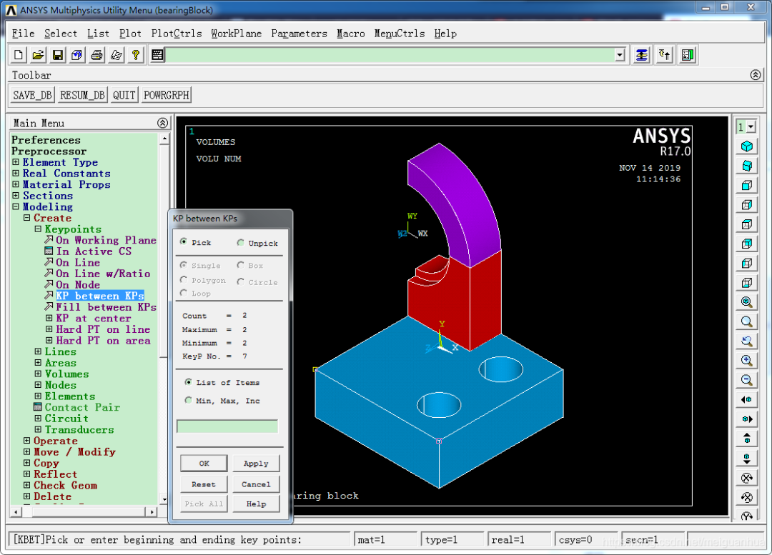

Main Menu -> Preprocessor -> Modeling -> Create -> Keypoints -> KP between KPs,
底座处沿着上角依次选择俩点,Apply,
KBETween Options中设置RATI选项,Value输入0.5,OK,
创建好了关键点。
实体结构的ANSYS分析 附ANSYS工程结构数值分析下载的图22
实体结构的ANSYS分析 附ANSYS工程结构数值分析下载的图23
实体结构的ANSYS分析 附ANSYS工程结构数值分析下载的图24

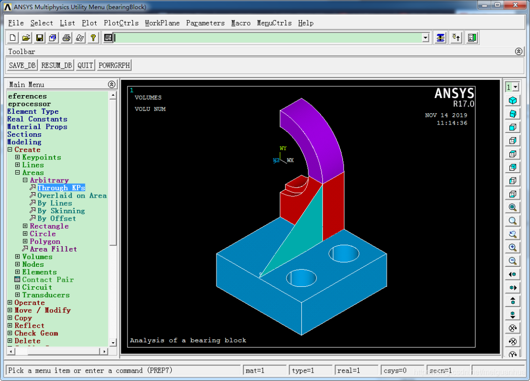

  • 生成三角形面
Main Menu -> Preprocessor -> Modeling -> Create -> Areas -> Arbitrary -> Through KPs,
依次选择三个点,刚才创建的点,三角面支撑下部点,三角面支撑上部点,OK。
实体结构的ANSYS分析 附ANSYS工程结构数值分析下载的图25

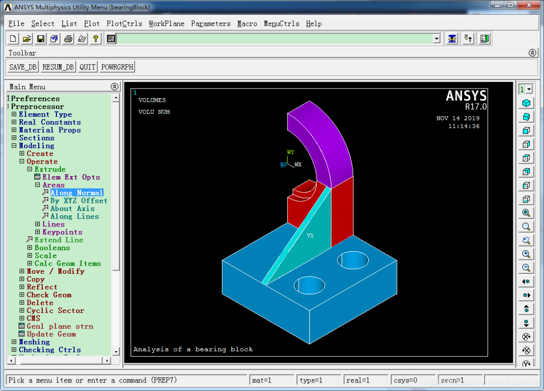

  •  生成三棱体
Main Menu -> Preprocessor -> Modeling -> Operate -> Extrude -> Areas -> Along Normal,
选择三角面,OK,
DIST中输入-0.00015,OK,生成三角支撑体。
实体结构的ANSYS分析 附ANSYS工程结构数值分析下载的图26

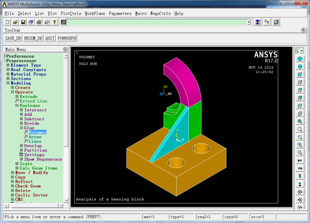

 #2.4.5 生成整个模型
  • 组合体(将部分粘和为一个整体)
Main Menu -> Preprocessor -> Modeling -> Operate -> Booleans -> Glue -> Volumes,
Pick All即可。
再点下Isometric Vies即可看到粘好的模型了。
实体结构的ANSYS分析 附ANSYS工程结构数值分析下载的图27

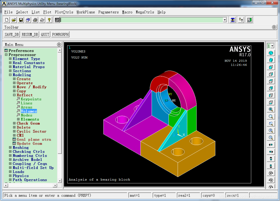

  • 镜像模型
Main Menu -> Preprocessor -> Modeling -> Reflect -> Volumes,
Pick All,选择Y-Z Plane,OK。
实体结构的ANSYS分析 附ANSYS工程结构数值分析下载的图28

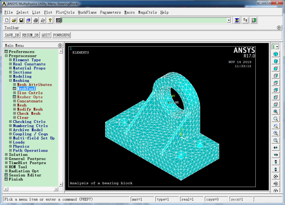

Main Menu中,Preprocessor -> Meshing -> MeshTool,
在弹出的MeshTool对话框中,先确定网格尺度,点击Size Controls组类中Global后面的Set,
在弹出的Global Element Sizes对话框中,Size Element edge length输入0.0003,OK确定。
在MeshTool对话框中,保持Mesh:中下拉选项为Areas,保持Shape中的Tet,选择划分类型为Free,点击最下方的Mesh,在弹出的Mesh Volumes点选框中,Pick All。
即可完成网格划分。
实体结构的ANSYS分析 附ANSYS工程结构数值分析下载的图30

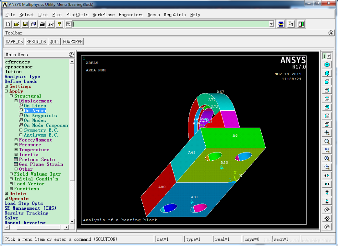

施加约束(施加边界条件)
Main Menu中,Solution -> Define Loads -> Apply -> Structural -> Displacement -> On Areas,
在弹出的Apply U,ROT on Areas选择框中,用鼠标在图形窗口中基座的底面(A8和A20), OK,
在弹出的Apply U,ROT on Areas对话框中,DOFs to be constrained(限定自由度)选项中,选中UY,即限制底面上节点在Y方向的位移,OK确定。

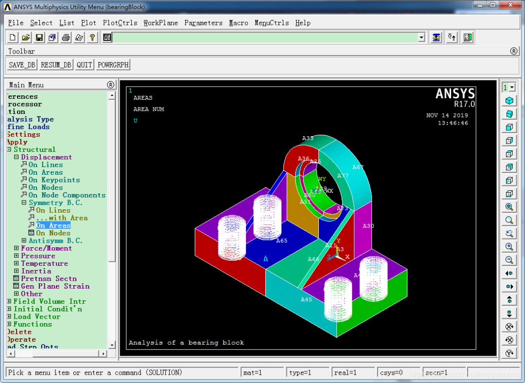

Main Menu -> Solution -> Define Loads -> Apply -> Structural -> Displacement -> Symmetry B.C. -> On Areas,
拾取4个圆柱孔的表面(即A15、A16、A17、A18、A54、A56、A59、A60共8个面),OK。
将圆柱孔定义为对称边界,相当于约束了轴向的移动。

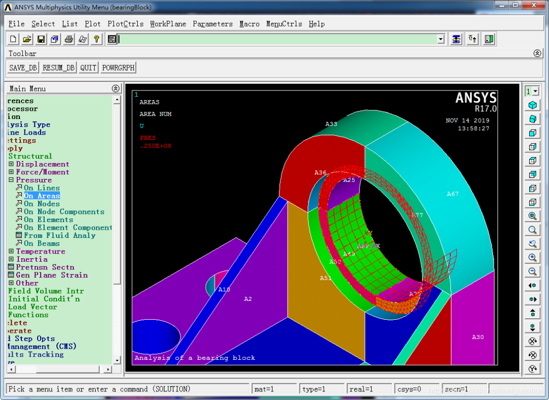

先施加重力载荷,
Main Menu -> Solution -> Define Loads -> Apply -> Structural -> Pressure -> On Areas,
选择支撑小圆柱孔的下表面(轴承外圈的下半部分,即两个1/4环面,A39和A74),
将Value施加为25e6,单位为Pa。
实体结构的ANSYS分析 附ANSYS工程结构数值分析下载的图33

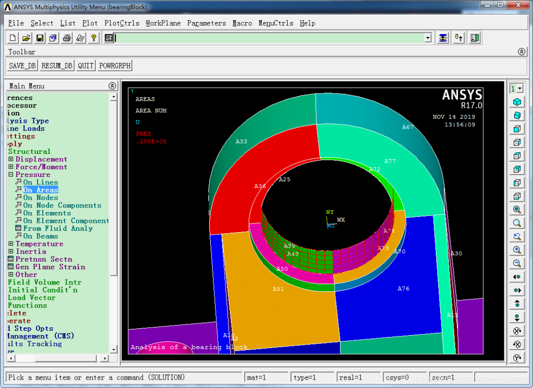

再施加轴向推力载荷,
选择支撑的四个台阶面(A25、A49、A72、A73),
将Value施加为4e6,单位为Pa。
实体结构的ANSYS分析 附ANSYS工程结构数值分析下载的图34

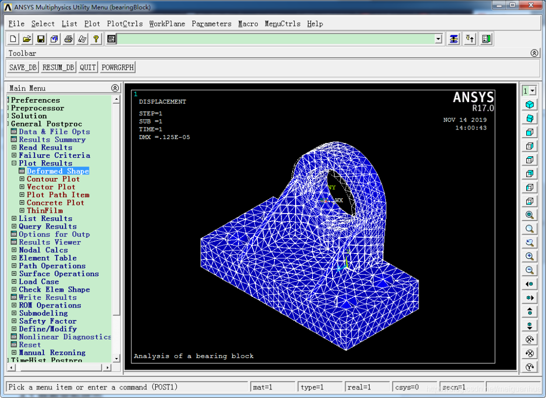

查看变形状态
Main Menu中,General PostProc -> Plot Results -> Deformed Shape,
在Plot Deformed Shape窗口中,选择Def + undeformed,OK。
实体结构的ANSYS分析 附ANSYS工程结构数值分析下载的图35

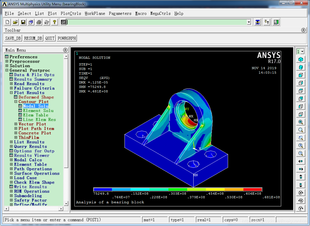

查看等效应力云图
Main Menu中,General PostProc -> Plot Results -> Contour Plot -> Nodal Solu,
Nodal Solution -> Stress -> Von Mises Stress,OK。
最大等效应力68.1MPa,位于轴承座小圆柱孔表面。
