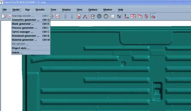

  1. Model/Material generator
    Autoform材料库的创建方法与设置 附Autoform材料库下载的图1

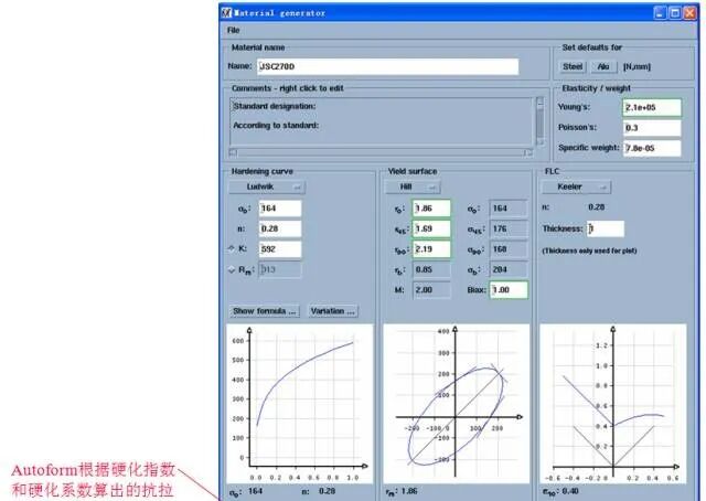

2. Material generator对话框话框
Autoform材料库的创建方法与设置 附Autoform材料库下载的图2

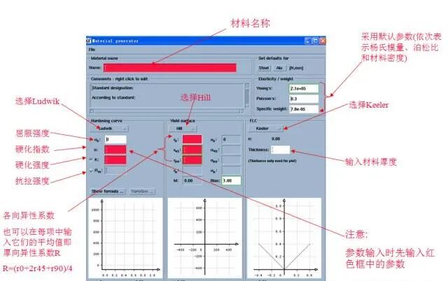

3.参数输入
Autoform材料库的创建方法与设置 附Autoform材料库下载的图3

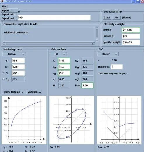

4.保存材料:File/Export mat…  指定保存路径
 Autoform材料库的创建方法与设置 附Autoform材料库下载的图4

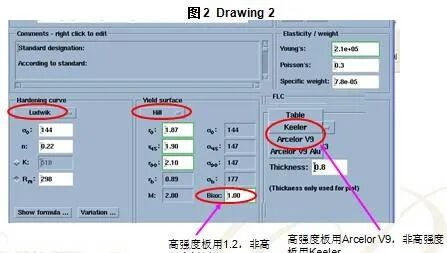

 Autoform材料参数性能设置
1:高强板的划分统一定义如下:
屈服强度Ys小于300MPa的按普通板来设置,屈服强度Ys大于等于300MPa以高强度板来设置。
2:  针对宝钢提供的材料参数,现在统一用Average值去设定。
3:Hardening curve根据宝钢提供的参数,用Ludwik选项,见图2。
Autoform材料库的创建方法与设置 附Autoform材料库下载的图5
4:Yield surface 根据宝钢提供的参数, 用Hill选项。
其中高强度板Biax项设置为1.2(Hill 90),非高强度板Biax项设置为1.0 (Hill 48)。
5:FLC这一项中非高强度板用Keeler选项,高强度板用Arcelor V9选项。
6:考虑FLC曲线位置,现对每个料厚产生对应的*.mtb用于软件分析, 而其他参数保持不变,见图3。
7:后续如材料或软件提升,材料库需讨论后同时更新。
