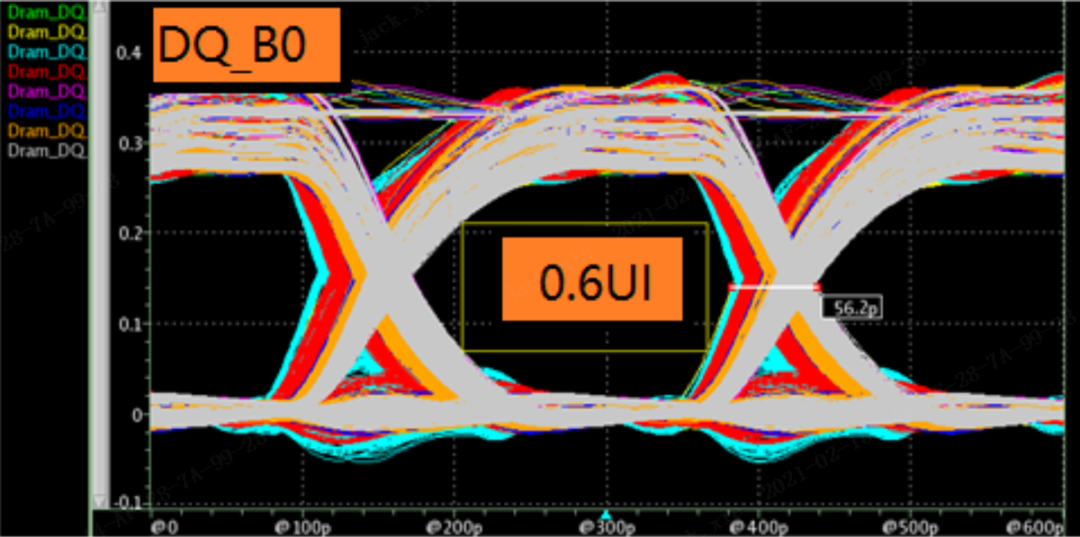

DDR4 vs LPDDR4 vs LPDDR4x:有什么区别?的图3
LPDDR4和LPDDR4x通过使用32bit双通道架构(2 x 16bit)提高了。LPDDR5将移回单个16bit通道,但是,每个通道中的存储体数量已增加到2倍。
LPDDR4X仅支持Single Bank Group,而LPDDR5支持多Bank Group模式,这里可以理解为数据传输从单车道变成了多车道,进一步提升了传输数据带宽。

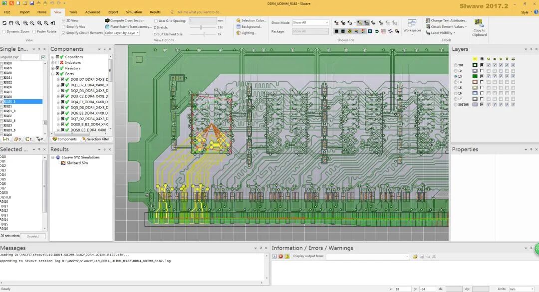

DDR4 vs LPDDR4 vs LPDDR4x:有什么区别?的图4
由于闪存速度比CPU慢得多。为了提高速度并防止出现此瓶颈,DRAM使用了一种称为预取缓冲区的技术。增加缓冲区大小可进一步改善此性能。三星和镁光的LPDDR5使用与LPDDR4相同的16bit预取缓冲区。
为了提高数据速率,LPDDR5使用存储区分组,这与LPDDR4相同。
