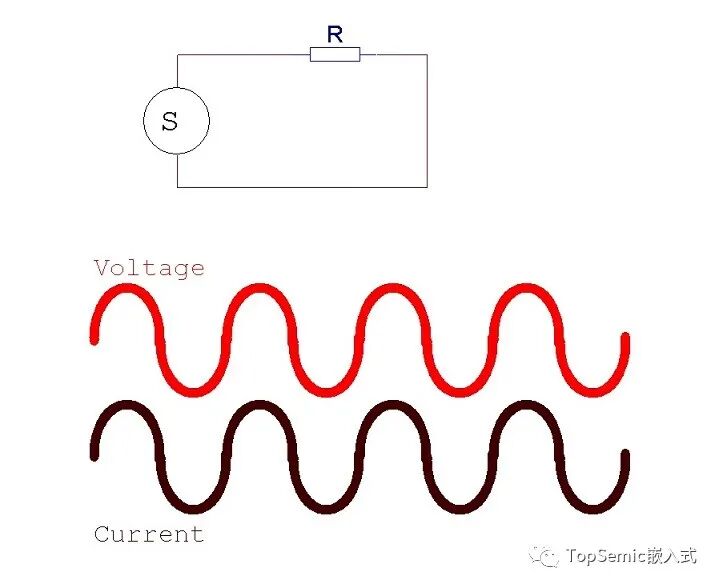

我们最熟悉的是电阻,初中物理就开始讲了。
对纯电阻来说,流过它的电流,随着施加在它两端的电压大小而变化。
I=U/R

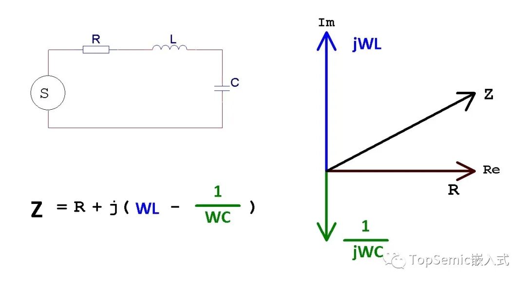

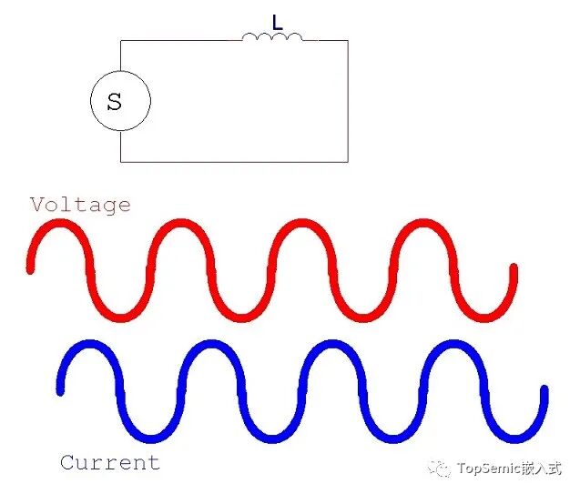

对于电感来说,流经它的电流不能突变,它的电流会比电压落后90°。为了表达这种相位上的超前或之后,它的阻抗引入了虚数。感抗XL = jωL,j表达了电流会落后电压90°,角频率ω= 2πf。感抗随着频率的升高而变大。

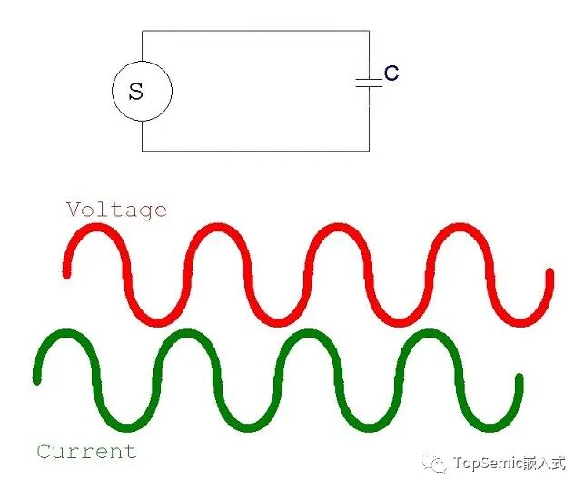

对于电容,电极板两端的电压不能突变,它的电流会比电压超前90°。
容抗XC = 1/jωC,它随着频率的升高而变小。
如果电路中有这三种元件,那么总的阻抗Z不是一个固定的值,而是和信号频率有关系。
如果感抗和容抗正好相等,整体上呈现纯电阻。
如果感抗大于容抗,整体上则呈现感性,反之呈现容性。
对于这三种元件,你会发现,学的越多,理解起来就越复杂。如果我们看一下一些大牛们推导公式的过程,不由会产生,吾生也有涯,而知也无涯的感慨。

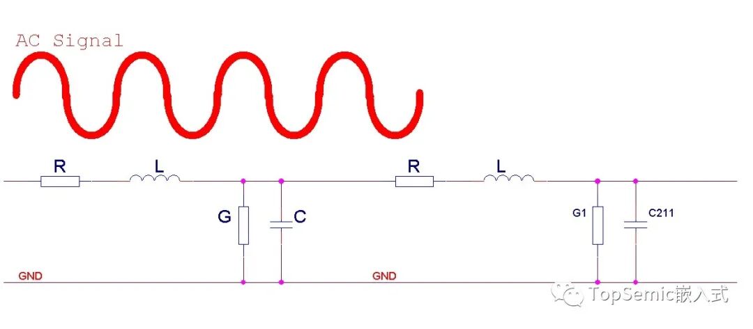

传输线的阻抗

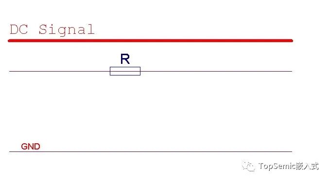

对于直流或低频信号,我们可以认为导线是非常小的纯电阻,所以导线上电压,可以认为处处相等,电流也处处相等。
对于高频信号,同样的一段导线,不能再被看作纯电阻,而是如上图存在寄生电感,与地线存在寄生电容,跨导。

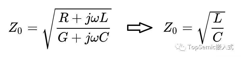

在这种情况下,信号沿导线传播时受到的阻力,和导线的长度就没关系了,只跟单位长度导线的电阻,跨导,寄生电感电容,和信号频率有关。
频率越高,感抗和容抗越起到主导作用,忽略掉R和G,导线的特征阻抗变为右边的形式,它只跟导线的寄生电感和电容相关。

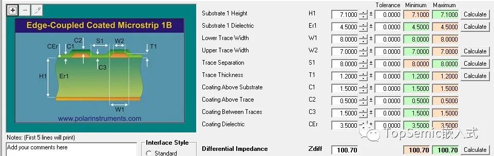

现在我们看一下实际例子,用工具软件计算走线的阻抗值。阻抗计算比较常用的是Polar si9000,它是一款收费软件。
好的阻抗控制,需要紧邻布线层有一个完整的参考平面,可以是GND层,也可以是POWER层。当然也可以两面都有参考面。下面是4种比较典型的布线方式:
Coated Microstrip 带阻焊的微带线
这是PCB的横截面,上面是布线层,下面是参考面。
我们看到计算阻抗需要填入一些参数:
Substrate 1 Height H1 导线到参考面的距离
Substrate 1 Dielectric Er1 基板介电常数
Lower Trace Width W1 走线下端宽度
Upper Trace Width W2 走线上端宽度
Trace Thickness T1 走线铜厚度
Coating Above Substrate C1 基板绿油厚度
Coating Above Trace C2 走线覆盖绿油厚度
Coating Dielectric CEr 绿油介电常数
Impedance Z0 即计算出的阻抗
Edge-Coupled Coated Microstrip 带阻焊的差分微带线
多了两条走线之间的距离S1,绿油C3。

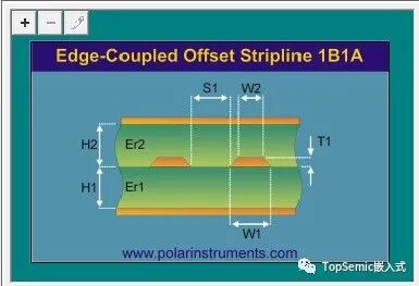

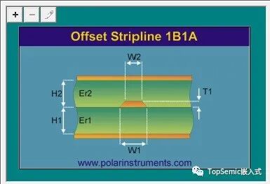

Offset Stripline 带状线
Edge-Coupled Offset Stripline 差分带状线

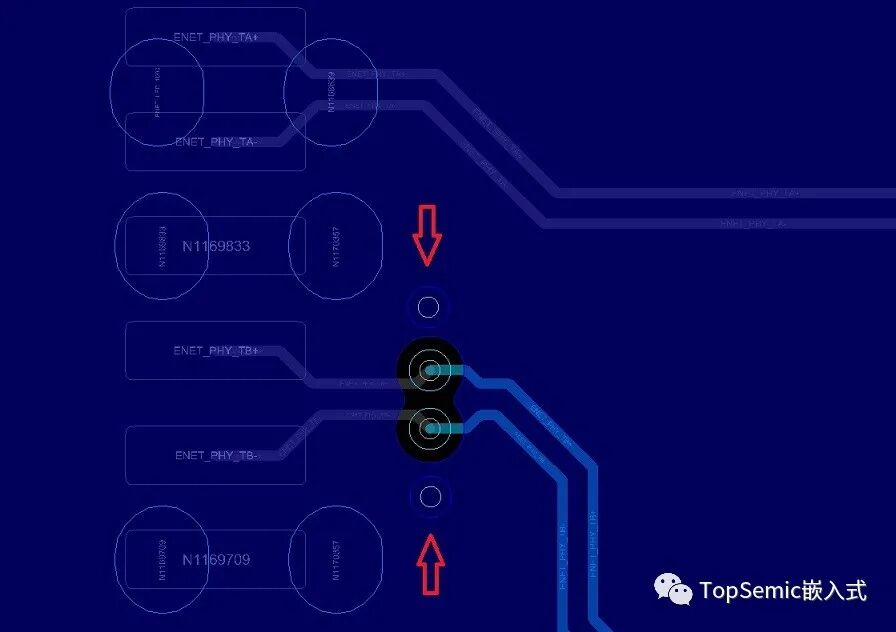

高速数字电路中,保证阻抗的连续性很重要,因为在阻抗不连续的地方一定会发生信号反射。
所以走线宽度一直要保持一致,尽量不要过孔。
差分对线间距要保持不变,如果用过孔一定要成对出现,而且在参考平面也要打过孔。
