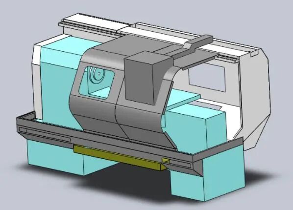

针对钣金结构机柜防尘防水设计工作,设计人员要思考结构的设计要点,并明确防尘防水设计的原理和具体的对策,只有这样才能够提升设计的水平和设计的质量。
钣金结构防尘防水设计,结构工程师必备知识点!的图1
