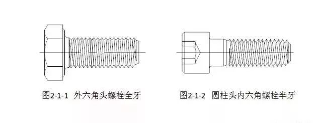

(1)螺栓:由头部和螺杆(带有外螺纹的圆柱体)两部分组成的一类紧固件,需与螺母配合,用于紧固连接两个带有通孔的零件。这种连接形式称螺栓连接。如把螺母从螺栓上旋下,又可以使这两个零件分开,故螺栓连接是属于可拆卸连接。
如下图:

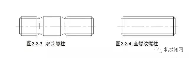

(2)螺柱:没有头部的,仅有两端均外带螺纹的一类紧固件。连接时,它的一端必须旋入带有内螺纹孔的零件中,另一端穿过带有通孔的零件中,然后旋上螺母, 即使这两个零件紧固连接成一整体。这种连接形式称为螺柱连接,也是属于可拆卸连接。主要用于被连接零件之一厚度较大、要求结构紧凑,或因拆卸频繁,不宜采用螺栓连接的场合。
如下图:

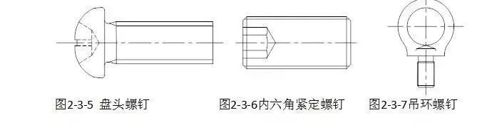

(3)螺钉:也是由头部和螺杆两部分构成的一类紧固件,按用途可以分为三类:钢结构螺钉、紧定螺钉和特殊用途螺钉。机器螺钉主要用于一个紧定螺纹孔的零件,与一个带有通孔的零件之间的紧固连接,不需要螺母配合(这种连接形式称为螺钉连接,也属于可拆卸连接;也可以与螺母配合,用于两个带有通孔的零件之间的紧固连接。)紧定螺钉主要用于固定两个零件之间的相对位置。特殊用途螺钉例如有吊环螺钉等供吊装零件用。
如下图:
【专业知识】紧固件相关知识大汇总,扫盲专用的图3

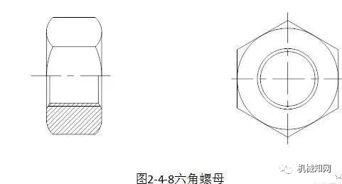

(4)螺母:带有内螺纹孔,形状一般呈显为扁六角柱形,也有呈扁方柱形或扁圆柱形,配合螺栓、螺柱或钢结构螺钉,用于紧固连接两个零件,使之成为一件整体。
如下图:
【专业知识】紧固件相关知识大汇总,扫盲专用的图4

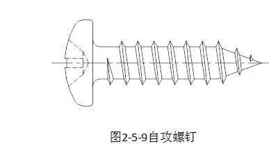

(5)自攻螺钉:与螺钉相似,但螺杆上的螺纹为专用的自攻螺钉用螺纹。用于紧固连接两个薄的金属构件,使之成为一件整体 ,构件上需要事先制出小孔,由于这种螺钉具有较高的硬度,可以直接旋入构件的孔中,使构件中形成相应的内螺纹。这种连接形式也是属于可拆卸连接。
如下图:

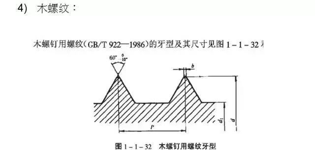

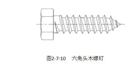

(6)木螺钉:也是与螺钉相似,但螺杆上的螺纹为专用的木螺钉用螺纹,可以直接旋入木质构件(或零件)中,用于把一个带通孔的金属(或非金属)零件与一个木质构件紧固连接在一起。这种连接也是属于可以拆卸连接。
如下图:
【专业知识】紧固件相关知识大汇总,扫盲专用的图6

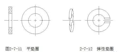

(7)垫圈:形状呈扁圆环形的一类紧固件。置于螺栓、螺钉或螺母的支撑面与连接零件表面之间,起着增大被连接零件接触表面面积,降低单位面积压力和保护被连接零件表面不被损坏的作用;另一类弹性垫圈,还能起着阻止螺母回松的作用。
如下图:

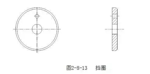

(8)挡圈:供装在钢结构、设备的轴槽或孔槽中,起着阻止轴上或孔上的零件左右移动的作用。
如下图:
【专业知识】紧固件相关知识大汇总,扫盲专用的图8

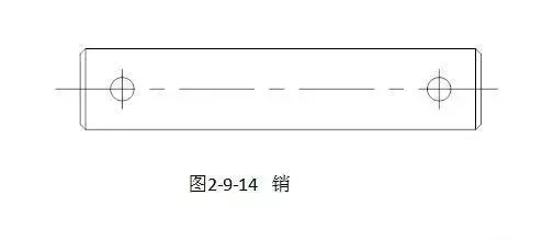

(9)销:主要供零件定位用,有的也可供零件连接、固定零件、传递动力或锁定其他紧固件之用。
如下图:

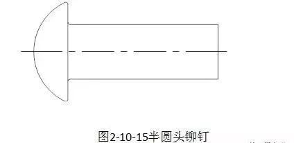

(10)铆钉:由头部和钉杆两部分构成的一类紧固件,用于紧固连接两个带通孔的零件(或构件),使之成为一件整体。这种连接形式称为铆钉连接,简称铆接。属于不可拆卸连接。因为要使连接在一起的两个零件分开,必须破坏零件上的铆钉。
如下图:

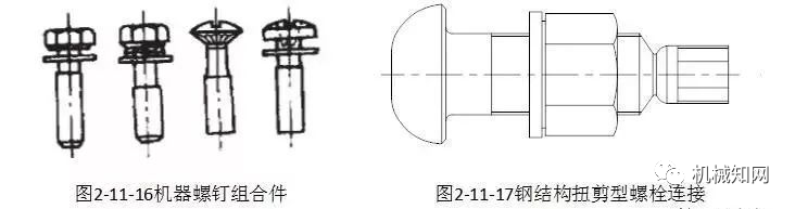

(11)组合件和连接副:组合件是指组合供应的一类紧固件,如将某种机器螺钉(或螺栓、自供螺钉)与平垫圈(或弹簧垫圈、锁紧垫圈)组合供应;连接副指将某种专用螺栓、螺母和垫圈组合供应的一类紧固件,如钢结构用高强度大六角头螺栓连接副。
如下图:

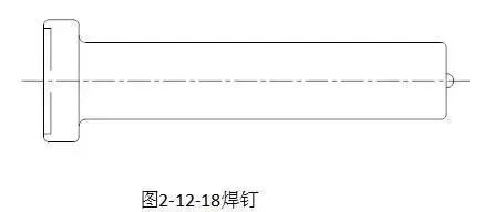

(12)焊钉:由于光杆和钉头(或无钉头)构成的异类紧固件,用焊接方法把他固定连接在一个零件(或构件)上面,以便再与其他零件进行连接。如下图:
【专业知识】紧固件相关知识大汇总,扫盲专用的图12

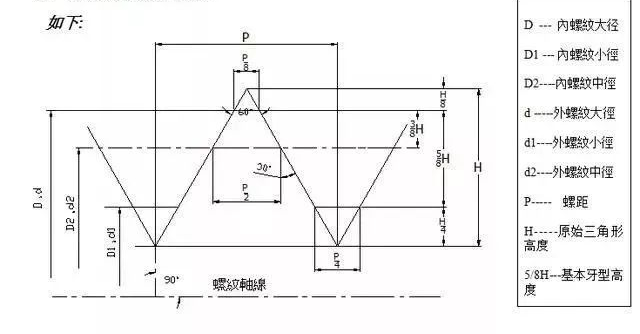

4、螺纹的基本术语
螺纹:在圆柱或圆锥表面上,沿着螺旋线所形成的具有规定牙型的连续突起。
外螺纹:在圆柱或圆锥外表面上所形成的螺纹。
内螺纹:在圆柱或圆锥内表面上所形成的内螺纹。
大径:与外螺纹牙顶或内螺纹的牙底相切的假想圆柱或圆锥的直径。
小径:与外螺纹牙底或内螺纹的牙顶相切的假想圆柱或圆锥的直径。
中经:一个假想圆柱或圆锥的直径,该圆柱或圆锥的母线通过牙型上的沟槽和凸起宽度相等的地方。该假想圆柱或圆锥称为中径圆柱或中径圆锥。
【专业知识】紧固件相关知识大汇总,扫盲专用的图14
右旋螺纹:顺时针旋转时旋入的螺纹。
左旋螺纹:逆时针旋转时旋入的螺纹。
牙型角:在螺纹牙型上,两相邻牙侧间的夹角。
螺距:相邻两牙在中径线上对应两点间的的轴向距离。

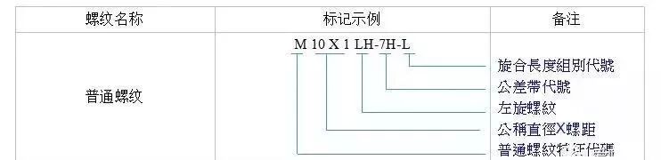

5、螺纹的标记
公制螺纹标记:
一般情况下,一个完整的公制螺纹标记应该包括如下三个方面的内容:
a 表示螺纹特征的螺纹种类代号;
b 螺纹的尺寸:一般应由直径和螺距组成,对于多线螺纹,还应包含导程和线数;
c 螺纹的精度:多数螺纹的精度是由各直径的公差带(包含公差带位置和大小)和旋合长度共同决定的。

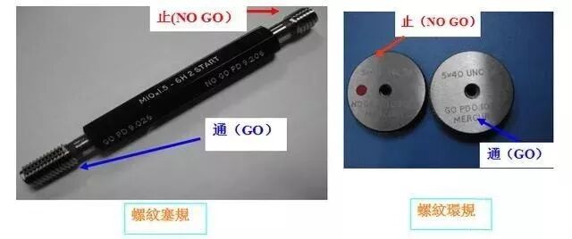

6、螺纹测量
对于一般标准螺纹,都采用螺纹环规或塞规来测量。
因螺纹参数众多,不可能逐个测量螺纹的每一个参数,通常我们采用螺纹量规(螺纹环规、螺纹塞规)对螺纹进行综合判定。这种检验方式属于模拟装配式的验收方法,不但方便、可靠,而且与普通螺纹的精度要求相当,因此已经成为目前实际生产中使用最普遍的验收方式。
【专业知识】紧固件相关知识大汇总,扫盲专用的图17

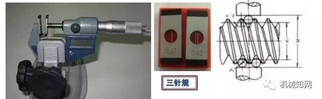

7、螺纹测量(中径)
在螺纹连接中,只有中径尺寸决定着螺纹配合的性质,所以如何正确地判断中径是否合格是非常关键。基于中径尺寸应该确保螺纹最基本的使用性能得以实现这个目的,标准中规定了中径合格性的判断原则,即:“实际螺纹的作用中径不能超出最大实体牙型的中径。而实际螺纹任何部位的单一中径不能超出最小实体牙型的中径。”
单一中径的测量目前较方便的方法有两种,一种是用螺纹中径千分尺测量中径,一种是采用三针法测量(我司采用的是三针法测量)。

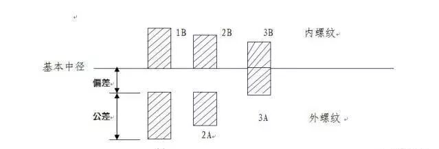

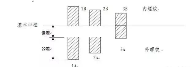

(1)对统一英制螺纹,外螺纹有三种螺纹等级:1A、2A和3A级,内螺纹有三种等级:1B、2B和3B级,全部都是间隙配合。等级数字越高,配合越紧。在英制螺纹中,偏差仅规定1A和2A级,3A级的偏差为零,而且1A和2A级的等级偏差是相等的。
等级数目越大公差越小,如图所示:
【专业知识】紧固件相关知识大汇总,扫盲专用的图19
1)1A和1B级,非常松的公差等级,其适用于内外螺纹的允差配合。
2)2A和2B级,是英制系列机械紧固件规定最通用的螺纹公差等级。
3)3A和3B级,旋合形成最紧的配合,适用于公差紧的紧固件,用于安全性的关键设计。
4)对外螺纹来说,1A和2A级有一个配合偏差,3A级没有。1A级公差比2A级公差大50%,比3A级大75%,对内螺纹来说,2B级公差比2A公差大30%。1B级比2B级大50%,比3B级大75%。

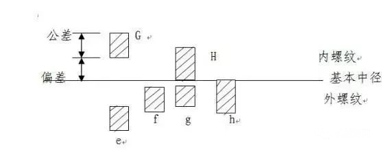

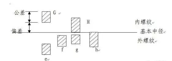

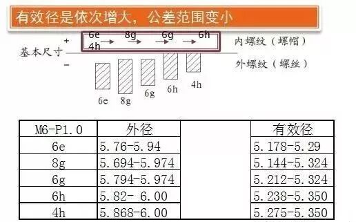

(2)公制螺纹,外螺纹有常用螺纹等级:4h、6e、6g 和6h ,内螺纹有常用螺纹等级:6G、6 H、7H。(日标螺纹精度等级分为I、II、III三级,通常状况下为II级)在公制螺纹中,H和h的基本偏差为零。G的基本偏差为正值,e、f和g的基本偏差为负值。如图所示:
【专业知识】紧固件相关知识大汇总,扫盲专用的图21
1)H是内螺纹常用的公差带位置,一般不用作表面镀层,或用极薄的磷化层。G位置基本偏差用于特殊场合,如较厚的镀层,一般很少用。
2)g常用来镀6-9um的薄镀层,如产品图纸要求是6h的螺栓,其镀前螺纹采用6g的公差带。
3)螺纹配合最好组合成 H/g、H/h或G/h,对于螺栓、螺母等精制紧固件螺纹,标准推荐采用6H/6g的配合。

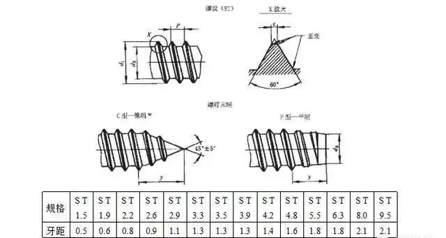

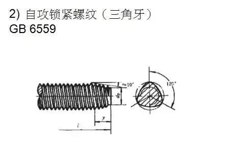

9、常见的专用螺纹

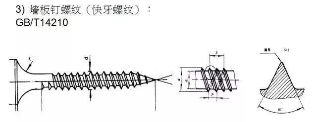

自攻螺纹:是一种宽牙螺纹,有较大的导程。
GB/T5280 JIS B1007
【专业知识】紧固件相关知识大汇总,扫盲专用的图24

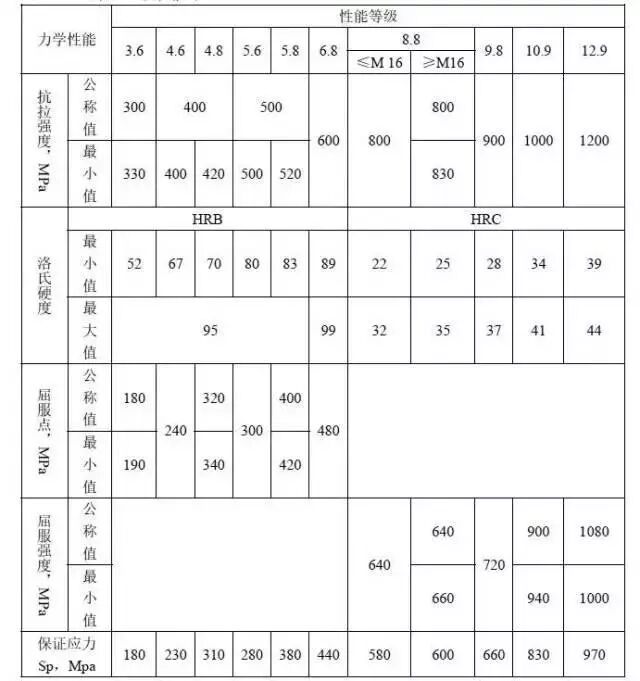

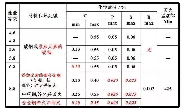

三、螺栓、螺钉和螺柱的材料、热处理和机械性能
螺栓、螺钉和螺柱的材料、热处理要求
【专业知识】紧固件相关知识大汇总,扫盲专用的图29
【专业知识】紧固件相关知识大汇总,扫盲专用的图30

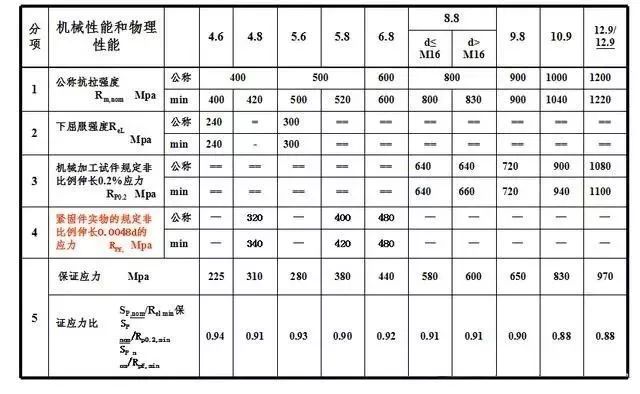

螺栓、螺钉和螺柱的机械和物理性能
【专业知识】紧固件相关知识大汇总,扫盲专用的图31

螺栓按照性能等级分3.6、4.6、4.8、5.6、5.8、6.8、8.8、9.8、10.9、12.9共十个等级,其中8.8级以上螺栓材质为低碳合金钢或中碳钢并经过热处理(淬火、回火),通称为高强度螺栓,8.8级以下(不含8.8级,精制普通螺栓也包含8.8级)通称为普通螺栓。下表为螺栓的性能等级及力学性能。
【专业知识】紧固件相关知识大汇总,扫盲专用的图34
螺栓性能等级标号由两部分数字组成,分别表示螺栓的公称抗拉强度和材质的屈强比。如性能等级分4.6级的螺栓其含义为:第一部分数字(4.6中的“4”)为螺栓材质公称抗拉强度(N/mm2)的1/100,即表示fu≥400N/mm2;第二部分数字(4.6中的“6”)为螺栓材质的屈强比的10倍,即表示fy/fu=0.6;两部分数字的乘积(4×6=“24”)为螺栓材质公称屈服点(或屈服强度)的(N/mm2)的1/10,即表示fy≥240N/mm2。

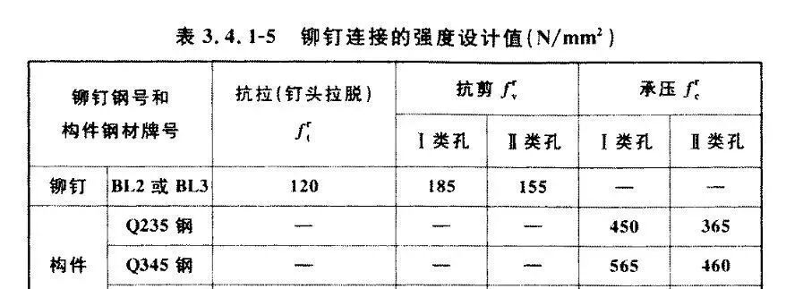

螺栓连接的强度设计值采用GB50017-2003《钢结构设计规范》表3.4.1-4 取值。
【专业知识】紧固件相关知识大汇总,扫盲专用的图35

扭剪型高强螺栓,一个高强度螺栓、一个螺母和一个垫圈组成扭剪型高强螺栓连接副。
【专业知识】紧固件相关知识大汇总,扫盲专用的图44
扭剪型高强螺栓
【专业知识】紧固件相关知识大汇总,扫盲专用的图45
扭剪型电动扳手
【专业知识】紧固件相关知识大汇总,扫盲专用的图46
扭剪型高强螺栓安装原理
进行扭剪型高强度螺栓连接副安装时,应仅在螺母一侧加一个垫圈。初拧扭矩值计算公式为:Tc=0.065*Pc*d。式中Tc为初拧扭矩值,单位N·m;Pc为施工预拉力,单位kN;d为高强度螺栓螺纹直径,单位mm。终拧采用专用扳手将尾部梅花头拧断为止。质量检查的重点应放在施工过程的监督检查。

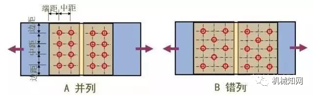

螺栓排列分为并列和错列两种:
并列——简单、整齐、紧凑所用连接板尺寸小,但构件截面削弱大;
错列——排列不紧凑,所用连接板尺寸大,但构件截面削弱小。
【专业知识】紧固件相关知识大汇总,扫盲专用的图53
受力要求
垂直受力方向:为了防止螺栓应力集中相互影响、截面削弱过多而降低承载力,螺栓的边距和端距不能太小;
顺力作用方向:为了防止板件被拉断或剪坏,端距不能太小;
对于受压构件:为防止连接板件发生鼓曲,中距不能太大。
构造要求
螺栓的边距和中距不宜太大,以免板件间贴合不密,潮气侵入腐蚀钢材。
施工要求
为了便于扳手拧紧螺母,螺栓中距应不小于3do;
根据以上要求,GB50017-2017《钢结构设计规范》给定了螺栓的容许间距和相关设计值。
