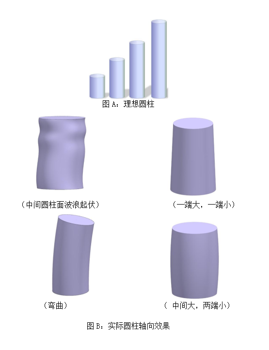

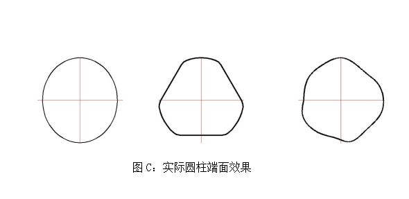

理想圆柱体的各截面是等大的标准圆,公共轴线是一条垂直于所有截面标准直线,没有任何的缺陷(如图A)。现实中圆柱体并不是一个理想的圆柱体,可能就会像图B所示,轴线方向歪歪曲曲、两端大小不一、弯曲、中间鼓起或者凹下去等等现象,端面展现的效果也不是一个标准的圆(如图C),它可能是一个三角形的、椭圆的、或者是不规则曲线形成的圆形轮廓

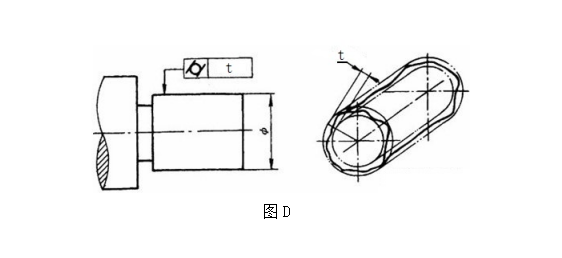

圆柱度定义:公差带是半径差为公差值t的两个同轴圆柱面之间的区域。如图D

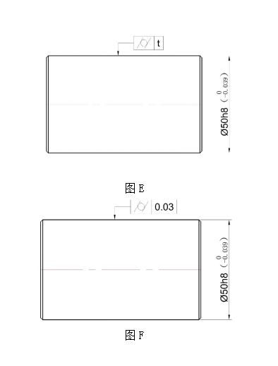

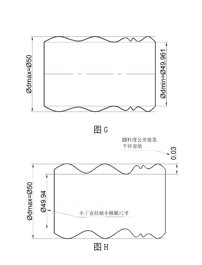

圆柱度公差是一个控制圆柱面形状的公差,它没有基准,但是,这并不是说它的公差大小就可以随意规定,一般情况下圆柱度的公差值t不能够大于半径公差值。如图E所示,零件的直径尺寸为φ50h8(0/-0.039),它的公差为0~-0.039,根据圆柱度公差定义,那么我们的圆柱公差的公差值t就不能够大于0,0195(直径公差绝对值的一半)。当圆柱度公差值大于尺寸公差值,那么我们的尺寸公差就会产生问题,如图F所示圆柱度公差值为0.03,轴直径为φ50h8(0/-0.039),基本直径尺寸作用下直径尺寸如图G所示最大极限尺寸的时候直径尺寸为φ50.00,最小极限尺寸直径为φ49.961。当基本直径尺寸与圆柱度综合作用时,如图H所示当直径尺寸为最大极限尺寸时φ50.00,因为圆柱度公差的作用,圆柱直径尺寸的最小实际尺寸为φ49.94,小于了直径尺寸的最小极限尺寸要求的φ49.961。

圆柱度在图纸中直接标注就要考虑圆柱度与直径尺寸公差的关系,推荐中等相对几何精度,形位公差占尺寸公差的60%;较高相对几何精度,形位公差占尺寸公差40%;高相对几何精度,形位公差占尺寸公差25%;超高相对几何精度,形位公差小于尺寸公差25%。(推荐数值摘自HB7748-2004)。
圆柱度对于圆柱体的圆度、直线度、圆柱面上的素线的直线度均有限制能力。当圆度、直线度、素线的直线度三者之一与圆柱度公差同时标注的时候,三者的公差值必须小于圆柱度的公差值。圆柱度又受到径向全跳动的限制,当圆柱度与径向全跳动同时标注时,圆柱度公差值的必须小于于径向全跳动公差。受限公差的公差值可以按径向全跳动公差的60%、40%、25%、16%、10%等选用(推荐数值摘自HB7748-2004)。
