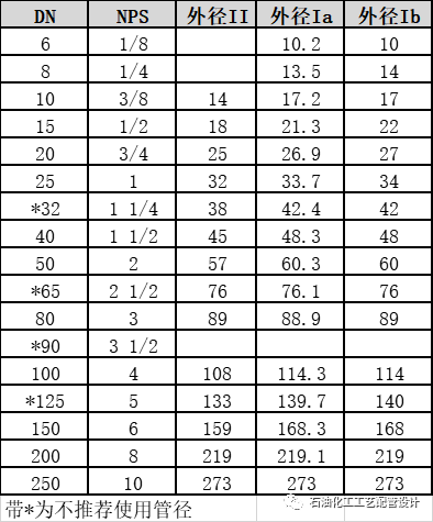

2.1钢管尺寸
根据《化工配管用无缝及焊接钢管尺寸选用系列》(HG/T 20553-2011)中规定,常用钢管的外形尺寸摘录如下:
化工管道器材-管道介绍的图1
Ia为英制管,钢管外径等效ISO:4200,Ib为Ia的代用系列,将钢管外径圆整到整数。Ⅱ系列为公制管,不能采用螺纹管螺纹和螺纹管件。
