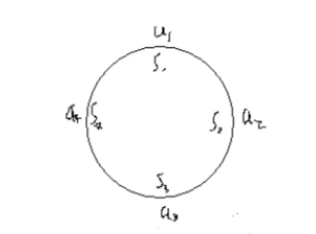

4.1 在靠背轮顶端和圆端面上分别划分4点(00,900 1800 2700):顶端面依此是a1 a2 a3 a4,端面点分别为:s1 s2 s3 s4;在零度时将表的大指针指零并有一定的压量。即此时a1 s1的值分别为0。(注意要观察小表的指针位置)
车间设备维修知识2的图1

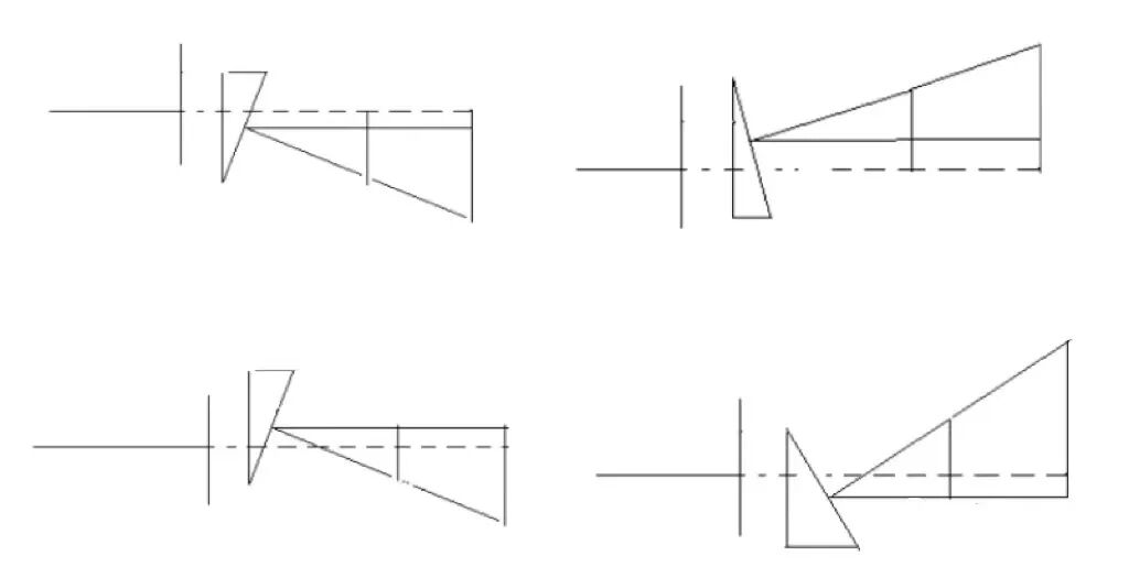

4.2 表针顺时针方向为正值、逆时针方向为负值。手盘车一圈,分别记下4点的数值,并a1 + a3= a2+ a4,s1 + s3= s2+ s4。
车间设备维修知识2的图2
4.2.1 a1情况:s1<s< span="">3,a1 < a3  </s<>
4.2.2 a2情况:s1>s3,a1 > a3,
4.2.3 a3情况:s1<s< span="">3,a1 > a3  </s<>
4.2.4 a2情况:s1>s3,a1 < a3
以上四种情况都是径向和轴向都存在偏差的情况,除上述情况还有端面平行或轴径向位移为零的确情况。

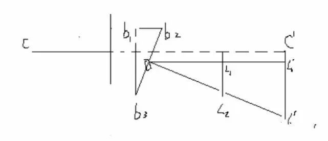

计算公式的推导
车间设备维修知识2的图3
(图1)
令线段b1b2=b,即b的值为s3- s1,端面的轴向偏差。令线段c‘l1,=e,即e的值为(a3- a1)/2,轴径向的位移偏差。因为b1 b3垂直于o l1,b2 b3垂直于o l2,b1b2⊥l’1l’2
所以Δb1 b2 b3∽Δo,l1l2、Δb1 b2 b3∽Δol1l2。由相似三角形定理可知对应边成比例:b1b2/ b3b1=l1l2/o l1= l1 l2/ol1。其中b1 b2为测量点旋转一周圆的直径,用D来表示。
ol1和ol2分别为前、后地脚螺栓到电机靠背轮中心点的距离,分别用L1、L2表示。将b、e、D、L1、L2分别代入即:b/D= l1l2/L1= l1l2/L2。
因此前后地脚螺栓所垫垫片的厚度:
车间设备维修知识2的图4
将测量数值可以直接代入计算,但这时应注意数值的正负号。得出的结果如果为正为加垫片,负为减垫片。注意D值的测量。

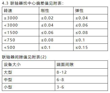

4.2 调整时的允许误差
调整垫片时,应将测量表架取下或松开,增减垫片的地脚及垫片上的污物应清理干净,最后拧紧地脚螺栓时应把外加的楔形铁或千斤等支撑物拿掉,并监视百分表数值的变化。至于联轴器找中心的允许误差随联轴器形式的变化而不同,具体可参考表所示。

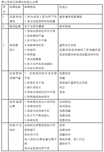

二、离心泵常见故障与处理
1. 离心泵常见故障及处理方式如下表:
车间设备维修知识2的图6
