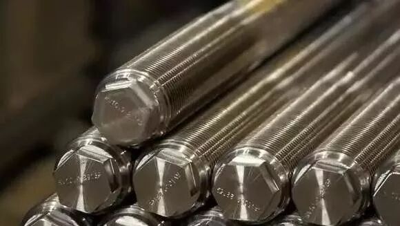

这源于中国目前还没有完全掌握高端螺栓的技术,所以导致进口价格非常高,高端螺栓技术要求目前有四大特点: 耐腐蚀、强度高、公差小以及拧紧扭矩一致,国产螺栓目前还有很大问题。
首先,加工工艺不行,公差范围太大。高端螺栓的公差要求控制在0.01毫米级;其次,表面处理不到位,同样型号和规格的紧固件,甚至会出现没法通用替换的情况。

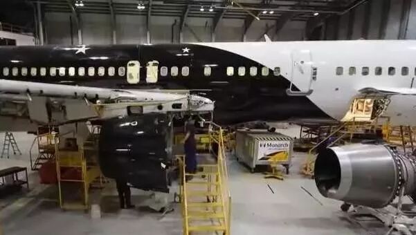

以航空业为例,飞机在起飞降落时会产生剧烈震动,此外在高空中温差度达到近100摄氏度,同时还要伴随风霜雪打以及气流现象,如果螺栓不合格,可能造成重大安全隐患。

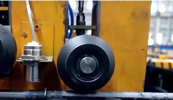

那高压螺栓在制造上到底存在哪些问题? 这就得从他的制造工艺上说起: 螺栓制造,首先要从钢铁厂采购标准直径的钢材,然后进行拉拔处理,根据螺栓的不同型号与尺寸拉拔到不同直径,在这方面中国目前没有什么问题,国内的宝钢、太钢集团可以提供优质的原材料,此外,拉拔模具与工艺别处于世界领先水平。

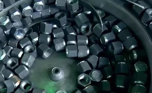

接下来就是螺栓的冷镦成形工序,这道工序需要用到冷镦机,冷镦机会把刚才按照螺栓长度打断,然后再经过几道工序打造成没有螺纹的螺栓。 这些工序需要控制长度直径等关键尺寸,误差需要控制在0.01毫米级。
这就对冷墩机提出了超高要求,不仅精度高,还要保持稳定,它就相当于螺栓的模具。然而国内目前的状况是基本可以国产,但性能要求达不到,目前高端冷镦机,基本被荷兰、美国、日本以及德国垄断,国内冷墩机则基本垄断了中低端市场。

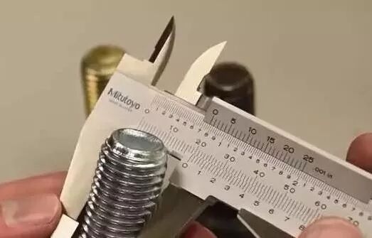

第三道工序就是搓螺纹,会用到搓丝机,这也是关键工序,精度要求特别高,不过高端搓丝机基本已被欧美日垄断,还有热处理工序,热处理关系到螺栓的机械性能,所以温度控制要求非常高,也被国外垄断。
最后就是螺栓表面处理,一般采用电镀,国内目前有一部分专业电镀厂商可以满足规范要求。
以上四道工序中,中国目前只掌握了两种,其余两道工序,是因为没有高精度设备,此外中国其实有能力做出高精度螺栓,但无法进行批量的生产,我国军用领域的航母战机都是采用国产化螺栓,这是因为军用领域需求小,而传统机械行业产量高,螺栓需求也高,大批量生产进度无法确定。
