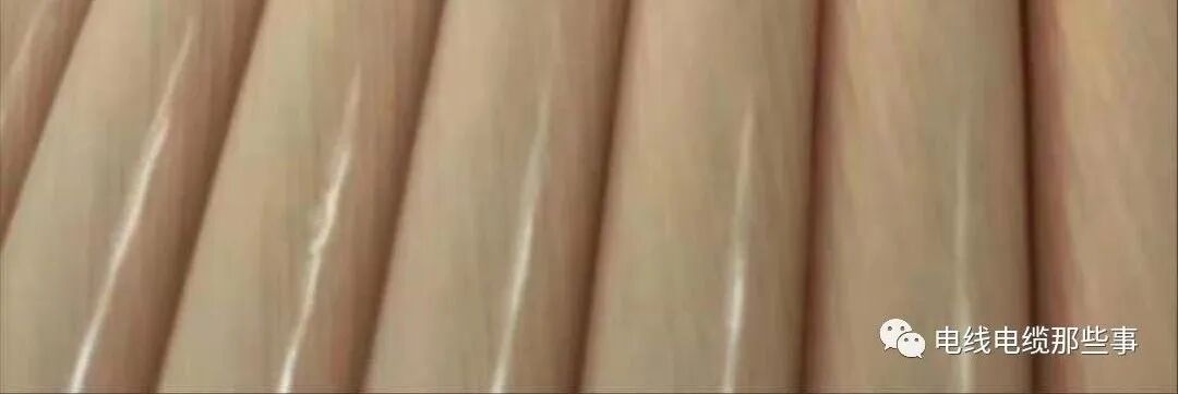

4绝缘挤出
塑料电线电缆主要采用挤包实心型绝缘层,塑料绝缘挤出的主要技术要求:
4.1.偏心度:挤出的绝缘厚度的偏差值是体现挤出工艺水平的重要标志,大多数的产品结构尺寸及其偏差值在标准中均有明确的规定。
4.2.光滑度:挤出的绝缘层表面要求光滑,不得出现表面粗糙、烧焦、杂质的不良质量问题。
4.3.致密度:挤出绝缘层的横断面要致密结实、不准有肉眼可见的针孔,杜绝有气泡的存在。

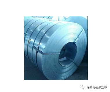

7装铠
敷设在地下电缆,工作中可能承受一定的正压力作用,可选择内钢带铠装结构。(PS:你想学习更多线缆技术吗?请点这里,海量线缆技术干货等着你,让我们一起进步)电缆敷设在既有正压力作用又有拉力作用的场合(如水中、垂直竖井或落差较大的土壤中),应选用具有内钢丝铠装的结构型。

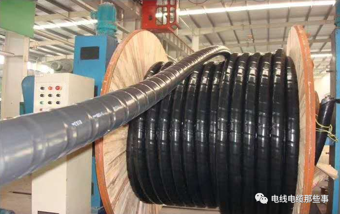

8外护套
外护套是保护电线电缆的绝缘层防止环境因素侵蚀的结构部分。外护套的主要作用是提高电线电缆的机械强度、防化学腐蚀、防潮、防水浸人、阻止电缆燃烧等能力。根据对电缆的不同要求利用挤塑机直接挤包塑料护套。
