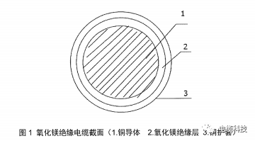

1.2结构特点
纵包焊接工艺氧化镁绝缘电缆与云母带绝缘电缆的应用区别的图1

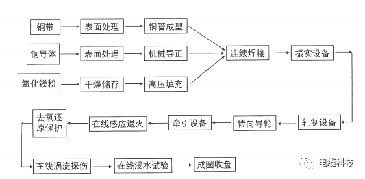

1. 氧化镁绝缘矿物电缆的生产工艺流程:
纵包焊接工艺氧化镁绝缘电缆与云母带绝缘电缆的应用区别的图2

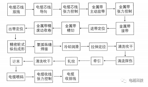

2. 云母带绝缘电缆的生产工艺流程:
纵包焊接工艺氧化镁绝缘电缆与云母带绝缘电缆的应用区别的图3

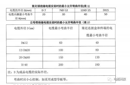

4.1弯曲半径
纵包焊接工艺氧化镁绝缘电缆与云母带绝缘电缆的应用区别的图6

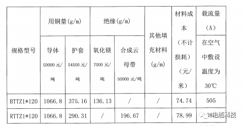

5.1生产成本比较(表3
纵包焊接工艺氧化镁绝缘电缆与云母带绝缘电缆的应用区别的图11
