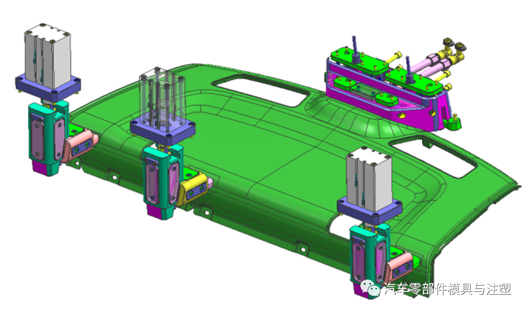

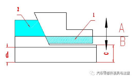

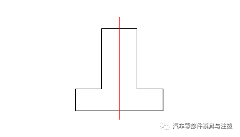

⒈滑块座侧面尺寸要比滑块大
干货 & 设计常见问题及对策的图2

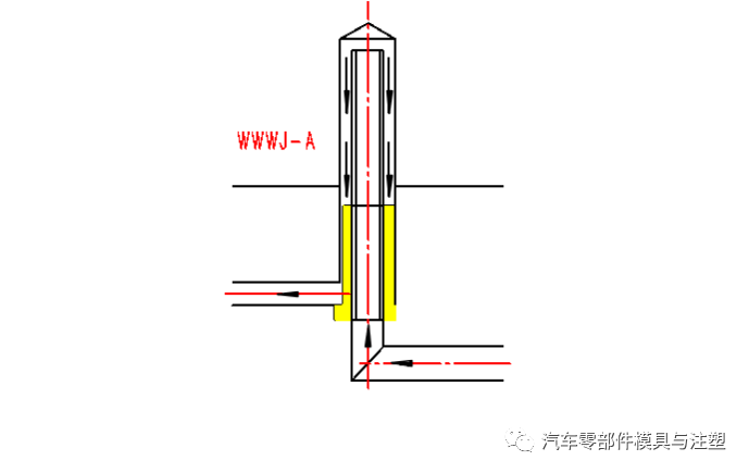

⒉滑块之挤块凸出部分不可与滑道干涉;
  滑块座之凸出部分也不可与板面干涉;
  即阴影部分⒈不可与滑道干涉;
阴影部分⒉不可与板侧面干涉;
如图示意:

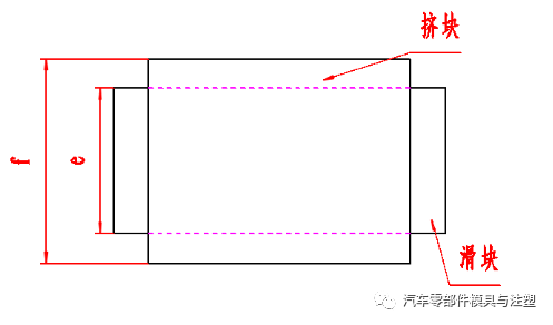

建议解决办法:滑道高度d≤c(滑块座尺寸)
 滑块宽度e≤f(挤块宽度)
如图所示:

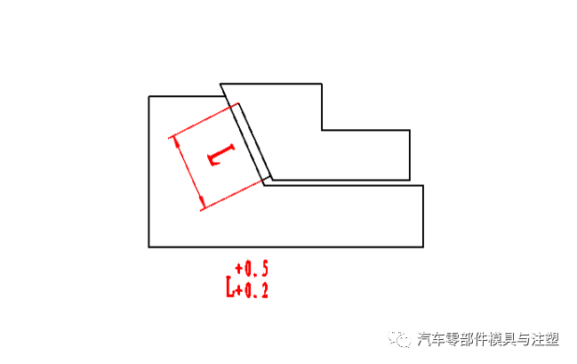

3.滑块背板尽量紧固于挤块上,注:滑块小时采用沉头螺钉紧固;滑块大时尽可能采用圆柱头内六角。注意L尺寸公差。
如图示意:

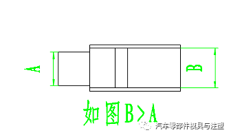

4.自制锥定位单边5º且其画法如图所示:

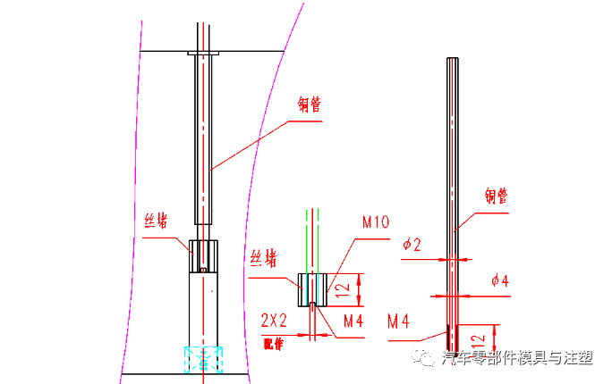

   干货 & 设计常见问题及对策的图65.水针板上安装的几种方法:
(一)板前安装:
干货 & 设计常见问题及对策的图7

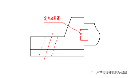

6.滑块定位需采用单镶,不可采用整体。如图:

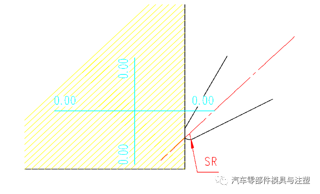

7.2015样条曲线问题,外协加工废,设计时尽量不采用样条,出图时确认样条情况,切割镶件不要在 圆弧处用“Use Edge”

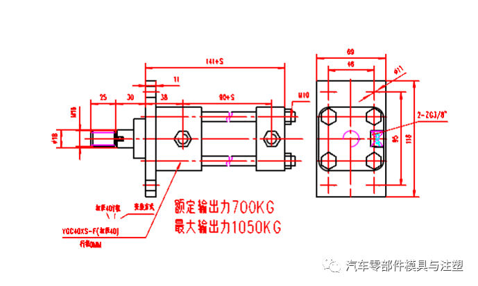

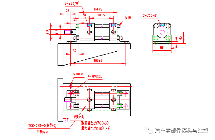

9.油缸采用统一格式“YGC,G型 F型。
如下图所示:
干货 & 设计常见问题及对策的图11

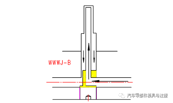

干货 & 设计常见问题及对策的图1319.镶件下部压有密封圈的尽量采用螺钉(均布)固定。如果采用耳台固定时也尽量采用双侧耳台,确保压力平衡。如图所示:
干货 & 设计常见问题及对策的图14

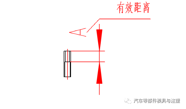

20.推管内孔的有效长度一定要大于脱模距离。
如图:
