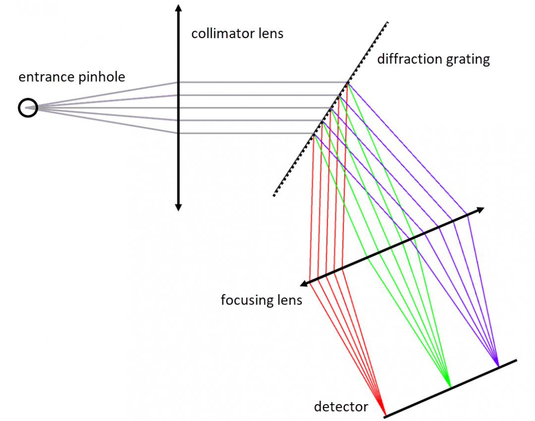

LGL光谱仪的基本设置如下:
ZMEAX | 如何设计光谱仪——理论依据的图1
多色光通过入射针孔进入光谱仪,从而产生发散光束。然后,使用准直透镜生成平行光线。后面的透射式衍射光栅是光谱仪的核心元件,它可以根据光束的波长(即颜色)改变光束的方向。最后,聚焦透镜将光束会聚在探测器上。每种波长的光线会聚在探测器上不同的位置,通过将测量到的强度作为探测器上位置的函数,可以得到光线的光谱。

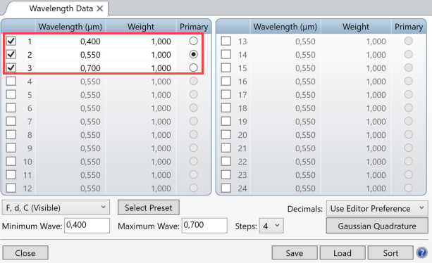

在此光谱仪中,要分析波长范围为:λmin=400 nm到 λmax = 700  nm的可见光,波长带宽为:Δλ= 300 nm。因此,设置三个波长,其中两个波长处于光谱的边缘,中心波长为:λ0 =550 nm,后者为主波长:

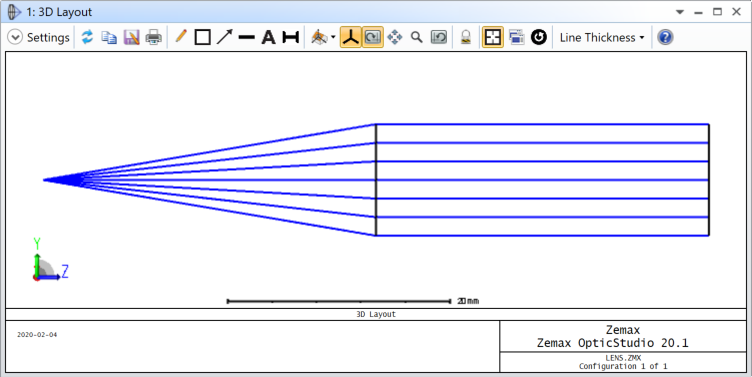

所设计系统的三维布局(3D Layout)如下所示:
ZMEAX | 如何设计光谱仪——理论依据的图5

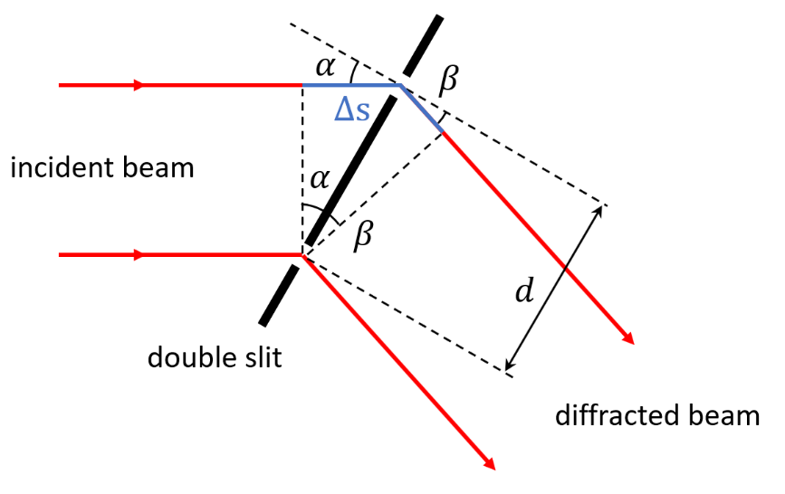

光栅本质上是带有平行排列的若干等距狭缝的光阑。为了进行简化,先来看看只有两个狭缝的光栅(俯视图):
ZMEAX | 如何设计光谱仪——理论依据的图6
已经对入射光束进行了准直,所以光束中的所有光线彼此平行。如果考虑穿过两个狭缝(红色箭头)的两条光线,我们可以计算这两条光线(蓝色部分)之间路径差Δs ,它是两个狭缝之间的距离 d ,入射角 α 和衍射角 β 的函数:
ZMEAX | 如何设计光谱仪——理论依据的图7
我们希望这个路径差的大小相当于一个波长,以便在两条光线之间产生相长干涉:
ZMEAX | 如何设计光谱仪——理论依据的图8
可以通过前两个方程计算出衍射角:
ZMEAX | 如何设计光谱仪——理论依据的图9
该公式描述了多色光在光谱仪中是如何分解为不同波长的。可以看到,衍射角只取决于波长( 对于给定的 α 和d )。

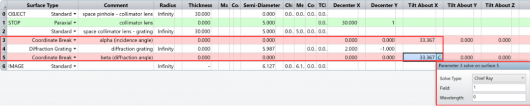

本文示例中假设d = 0.5µm ,可得:α=  33.367°。考虑到这一点,我们在OpticStudio中设置了衍射光栅。首先,在镜头文件中引入坐标断点,并将倾斜X ( Tilt About X )设置为33.367°,以使光线倾斜度与入射角大小相同。在下一行添加衍射光栅 ( Diffraction Grating ),设置刻线/µm(Line/µm) (d的倒数)为2,并将衍射级次设为 -1。需要另一个坐标断点来达到衍射角的参数需求。此处,在倾斜X上设置线 ( Chief Ray 求解,使坐标自动跟随主波长:

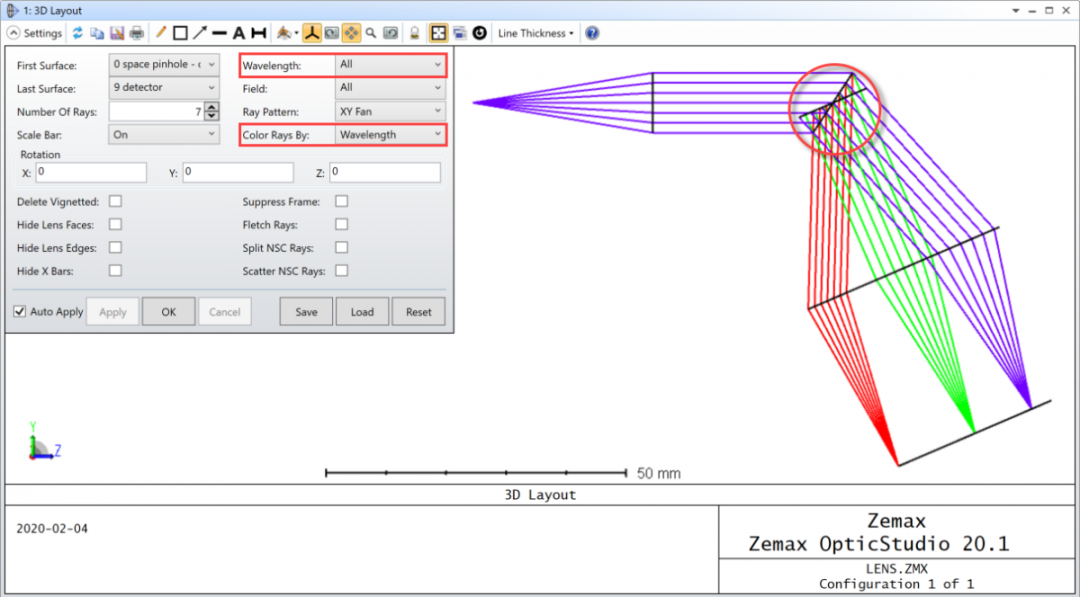

一旦调整了设置,三维布局如下图所示:
ZMEAX | 如何设计光谱仪——理论依据的图13

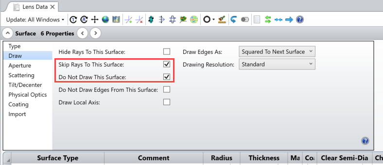

最后一个设置是关于三维布局中的光线,在上一张图像中用红色圆圈标记出了OpticStudio绘制太多光线的部分。可以通过在镜头文件中设置表面 6的属性来消除它们:
ZMEAX | 如何设计光谱仪——理论依据的图14

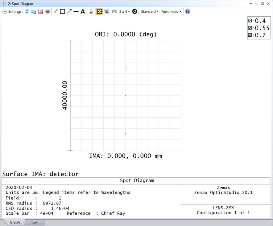

现在已经完成了近轴LGL光谱仪的设计,打开标准点列 ( Standard Spot Diagram ) 来查看最初选择的三个波长在像面上 (即探测器上)的光斑大小:
ZMEAX | 如何设计光谱仪——理论依据的图15
可以看出光斑尺寸非常小,这仅仅是因为我们选择了近轴透镜并使用了几何光线追迹才有可能实现。在真实情况中,由于衍射效应,会使光斑更大。这就是本文的最后一部分将要讨论的内容。但是,我们先要仔细观察聚焦透镜和探测器,以了解它们的尺寸。

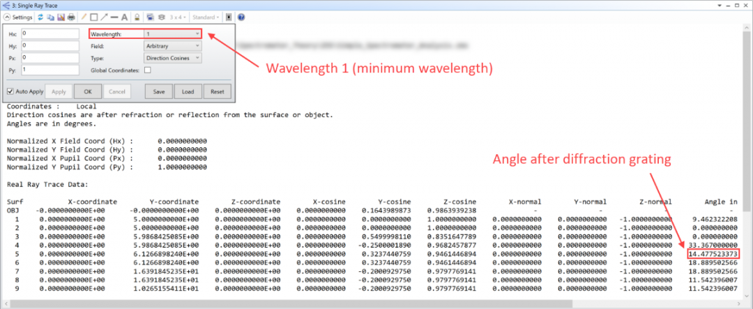

通过光谱仪的最小和最大波长(本例中分别为400 nm和700 nm),可以利用公式1计算出最小和最大衍射角,结果是 βmin = 14.48° 和 βmax = 58.21°,这可以使用 OpticStudio中的光线追迹Single Ray Trace 数据来验证,以最小和最大波长来进行边缘光线追迹:

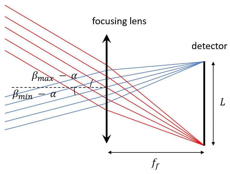

当光线以最小和最大角度通过聚焦透镜时,会出现以下情况:
ZMEAX | 如何设计光谱仪——理论依据的图17
其中ff为聚焦透镜的焦距,L为探测器宽度。因此,可以使用下式计算探测器的宽度:
ZMEAX | 如何设计光谱仪——理论依据的图18

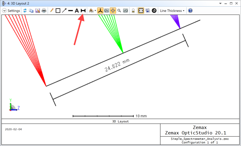

在本例中,得到L = 24.16 mm。可以在OpticStudio中再次验证这个结果。一个简单而近似的方法就是使用三维布局中的测量 ( Measure )工具直接测量:
ZMEAX | 如何设计光谱仪——理论依据的图19

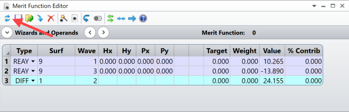

更复杂和精确的方法是使用操作数。为此,打开评价函数编辑器 ( Merit Function Editor ),输入以下内容并更新窗口(点击红色箭头所指按钮):
ZMEAX | 如何设计光谱仪——理论依据的图20
通过REAY操作数可以得到表面9(探测器)上实际光线的y坐标。我们选择波长1和波长3(分别为400 nm和700 nm)对应的y坐标值 ,DIFF操作数用于计算这两个y坐标之间的差值。得出的结果正好是我们之前分析计算出的值。

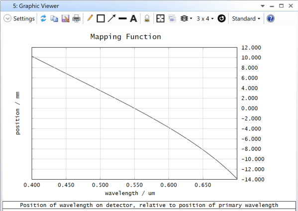

重新映射探测器上的波长
查看点列时,我们注意到,尽管在波长范围内均匀分布,这三个波长的光斑在探测器上并不是均匀分布的。此效应来自公式1中的正弦波,必须通过将探测器上的位置重新映射到相应的波长来解决光谱仪中的这个影响。
我们可以在OpticStudio中通过扫描光谱仪带宽的波长并记录光线在探测器上的位置,来计算映射函数(重映射函数的逆函数)。另一种有效的解决方法就是使用Zemax编程语言(Zemax Programming LanguageZPL)宏。下载附件中的宏Mapping_Function_Resolution.ZPL,并将其保存在Zemax\Macros文件夹中,打开并查看它的结构。该宏首先获取系统的波长(操作数WAVL),然后计算探测器上光线的y坐标(操作数RAYY),同时使用多重结构循环遍历波长。执行后绘制的结果图显示了映射函数:
ZMEAX | 如何设计光谱仪——理论依据的图21

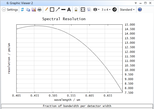

宏Mapping_Function_Resolution.ZPL绘制第二个图,显示光谱仪的光谱分辨率R,即部分带宽δλ 与每单位宽度探测器 ΔL的比值:
ZMEAX | 如何设计光谱仪——理论依据的图22
这里定义的光谱分辨率是映射函数导数的倒数。因此,在相同的宏中计算:
ZMEAX | 如何设计光谱仪——理论依据的图23
光谱分辨率越低,探测器单位宽度的带宽就越小。将光谱分辨率与探测器的像素宽度相乘,最终得到光谱仪的分辨率,这是光谱仪重要的特征值。
根据公式2,我们可以通过选择更大焦距的聚焦透镜,以在更大的探测器宽度上扩展光谱,从而提高光谱仪的光谱分辨率。然而,这种策略行不通。我们还必须考虑到探测器上的光斑大小受到衍射的限制,这为光谱仪的设计带来了新的约束。

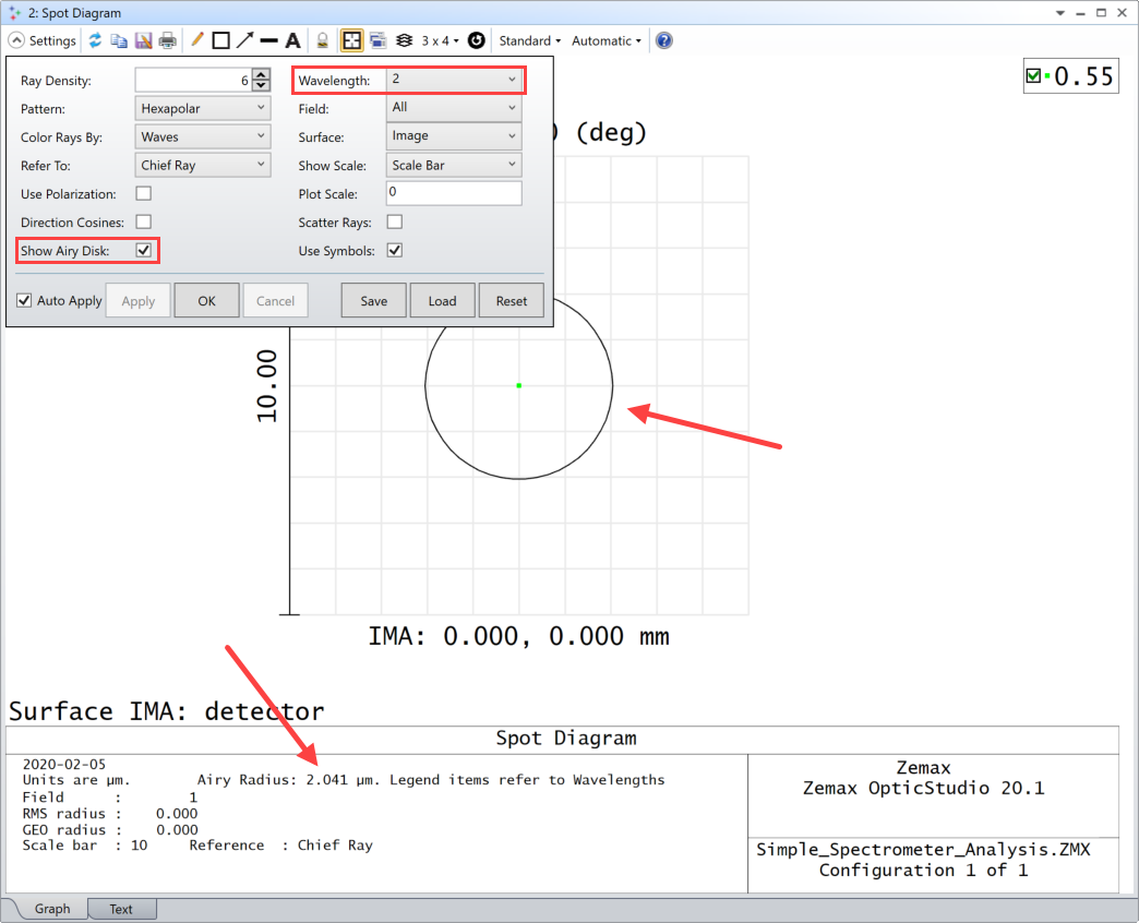

可以将光谱仪看作是将物体(入射针孔,即点光源)映射到像面(探测器)的光学系统。像OpticStudio那样使用光线来计算光在光学系统中的传播是非常有效的,但光线追迹的结果并不完全符合实际情况。点光源不是无穷小的点(对应锐利的图像),所得到的图像将是模糊的。这种效应是由于衍射限制了光学系统的分辨率。
OpticStudio有各种各样的工具来分析衍射。此处考虑了点列中的艾里斑(Airy disk)(衍射极限的点列斑尺寸),其数值在点列图注释中:
ZMEAX | 如何设计光谱仪——理论依据的图24
瑞利判据也使用了艾里斑。瑞利准则指出,当两个点光源的距离大于它们的艾里斑半径时,就可以将它们识别出来。光谱仪中两个点光源之间的距离对应带宽的一部分 δλ ,如前一节中所述。
瑞利准则直接影响探测器像素大小的选择,像素小于艾里斑半径是没有用的,因为它们会使光谱仪的衍射极限分辨率过采样。
艾里斑半径的计算公式为:
ZMEAX | 如何设计光谱仪——理论依据的图25
