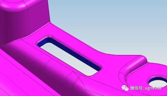

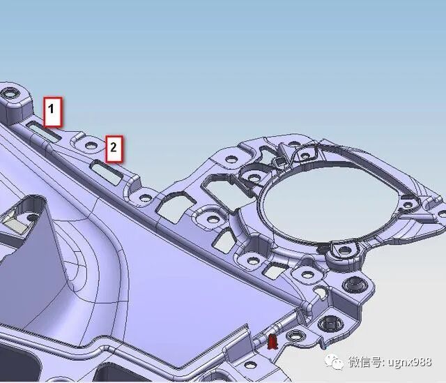

我们来看看这两个孔位的堵孔方式,同样一样堵孔前需要先分析孔位周边产品面的趋势

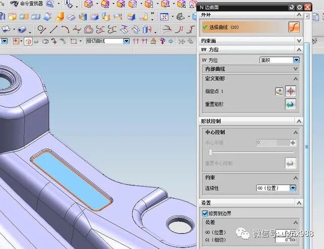

首先来看1号孔位,这个孔周边有斜角、圆角,去除这些细节特征的话,这个孔直接就是在一个大平面上的,那么我们补孔分型面的同样也是做成一个面的

分型面不在同一平面上,直接用N边曲面做出分型面'

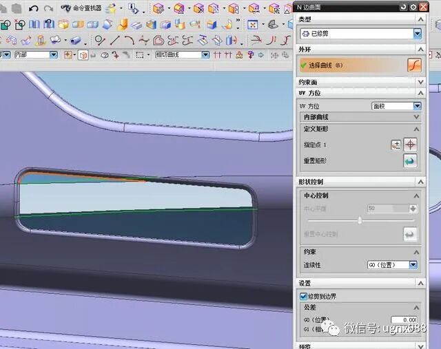

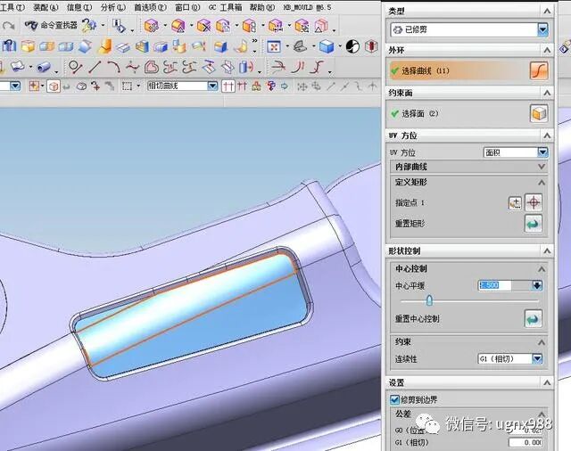

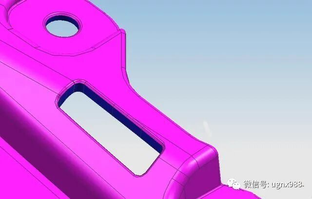

2号孔通过分析,去除斜角及圆角,该孔位在3个面上,所以我们做出来的分型面也应该是3个面,面的形状接近孔周边面
这个分型面就不是特别好做了
汽车零件分型面的构建思路之补孔技巧的图4

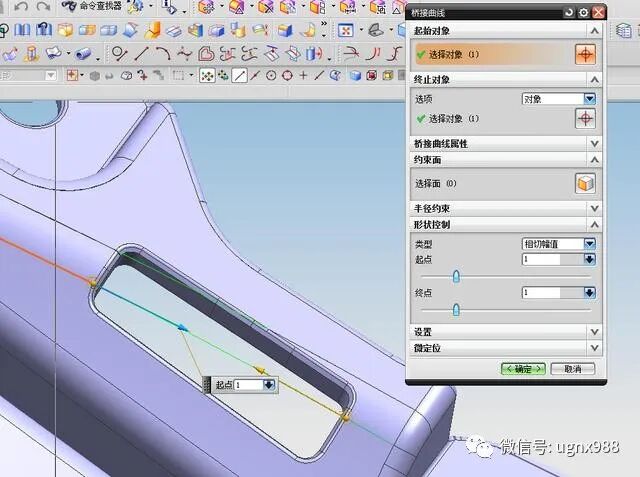

利用桥接曲线做桥接线
汽车零件分型面的构建思路之补孔技巧的图5

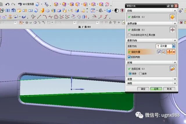

利用前面做的桥接线做修剪片体

中间一部分再做N边曲面,控制与其他两个相切,该面弧度可以通过形状控制滚动条控制下
