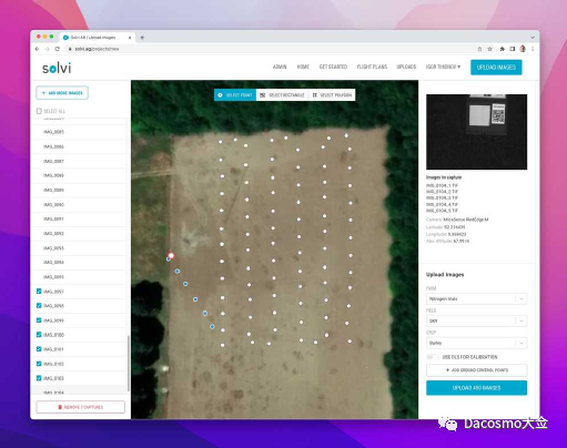

1)上传前选择并预览您的图像
Solvi 的上传工具会显示图像拍摄位置的预览,以确保您使用的是正确的文件。(比浏览硬盘上的数千个文件要容易得多!)您还可以删除可能包含数据集质量的不需要的图像 - 例如起飞或着陆时的图像,或者在无人机的较高速度可能模糊或偏离目标高度时转移到起点的图像。
如何处理和优化来自 MicaSense多光谱相机的图像质量的图4
上传预览工具可以轻松确保上传正确的图像并删除在起飞和着陆期间或在前往起点的途中拍摄的照片。

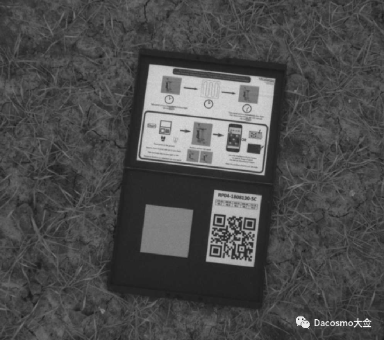

反射板(晴天选项)
大多数制造商,包括 MicaSense,建议在每次飞行前后收集校准图像。Solvi 在处理过程中检测这些图像,并使用提取的数据自动校准图像。
如何处理和优化来自 MicaSense多光谱相机的图像质量的图5
MicaSense 反射板
Solvi 自动识别反射面板镜头并自动校准现场图像。
校准反射板通常带有传感器,但如果丢失或损坏也可以单独购买。由于此步骤会影响所有生成的数据,因此请将其作为无人机飞行协议的常规部分——无论飞行员是谁。

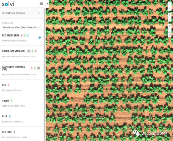

处理后,Solvi 会渲染视觉 RGB 地图以进行快速视觉检查。但在幕后,有一个强大的多波段 GeoTIFF 栅格可供分析。想要查看各个波段或使用不同的组合来生成 CIR 图像?没问题,只需点击两下!
如何处理和优化来自 MicaSense多光谱相机的图像质量的图6
多光谱 RGB 可视化
处理后,图像的 RGB 版本会自动渲染以进行视觉检查。

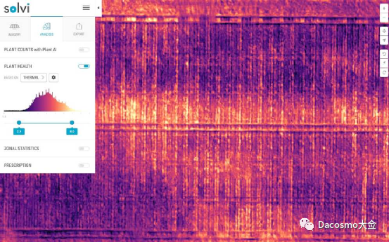

多光谱用户可以根据植被指数(如 NDVI、NDRE、NIR 和 RedEdge 波段的 OSAVI)调查植物健康图,或使用 Solvi 的区域统计工具计算样地级现场试验统计数据。
有热带传感器吗?Solvi 将原始热数据转换为摄氏度,并绘制出独特的调色板以便于可视化。
热成像可视化
如何处理和优化来自 MicaSense多光谱相机的图像质量的图7
Solvi 将热数据转换为摄氏度,并使用独特的调色板将其可视化。
