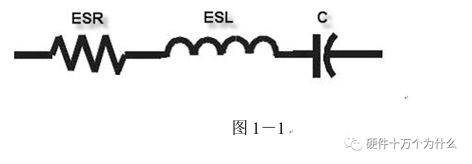

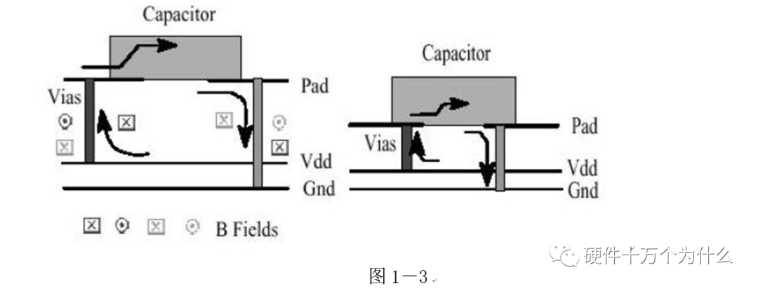

在电源完整性仿真中,我们主要研究对象是非理想化的旁路电容。对于理想的电容来说,不考虑寄生电感和等效串联电阻的影响,那么我们在电容设计上就没有任何顾虑,电容的值越大越好。但实际情况却与理论分析相差很远,并不是电容越大对高速电路越有利,反而在高频段往往采用小电容,电容的材料和制造工艺也有要求。要理解这个问题,我们首先必须了解实际电容器本身的特性,在频率很高时,电容不再被当作理想的电容看待。电容的寄生参数的影响不能忽略。考虑到电容具有一定的物理尺寸,以及起连接作用的安装焊盘和过孔,其寄生参数包括一个串联电感和串联电阻,由此得到如图1-1的电容模型。
电源完整性仿真与EMC分析的图1

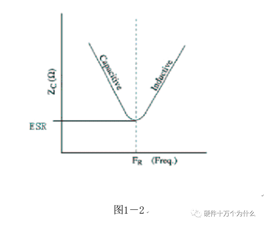

对电容的高频特性影响最大的则是ESR和ESL,我们通常采用图1-1中简化的电容模型。电容也可以看成是一个串联的谐振电路,当它在低频的情况(谐振频率以下),表现为电容性的器件,而当频率增加(超过谐振频率)的时候,它渐渐的表现为电感性的器件。也就是说它的阻抗随着频率的增加先增大后减小,等效阻抗的最小值发生在串联谐振频率处,这时候,电容的容抗和感抗正好抵消,表现为阻抗大小恰好等于寄生串联电阻ESR,变化曲线如图1-2所示:
电源完整性仿真与EMC分析的图2
从谐振频率的公式可以看出,电容大小和ESL值的变化都会影响电容器的谐振频率。由于电容在谐振点附近的阻抗最低,所以设计时尽量选用FR和实际工作频率相近的电容。如果工作的频率变化范围很大,则可以混合使用不同容值和FR电容,即同时选择一些FR较小的大电容和FR较大的小电容。

非理想旁路电容由ESR、C、ESL、引线和过孔等几部分组成,见图1-3所示。

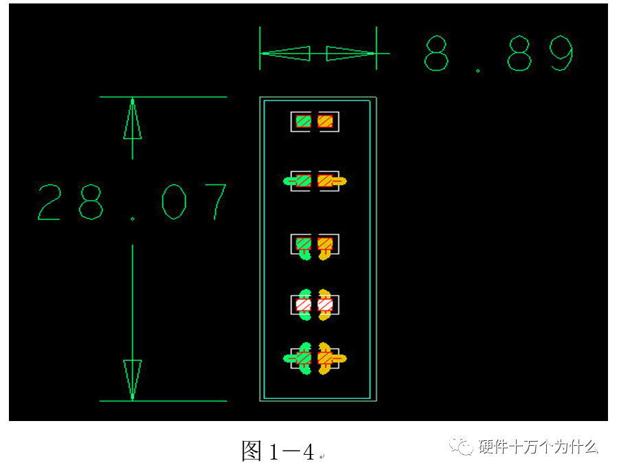

在高速PCB设计中,我们常用的电容引线方式有以下几种,为定量分析各种引线方式的影响和建模的需要,我们从正在设计中的单板中提取了用于分析的样板,见图1-4所示。
电源完整性仿真与EMC分析的图4
电源完整性仿真与EMC分析的图5

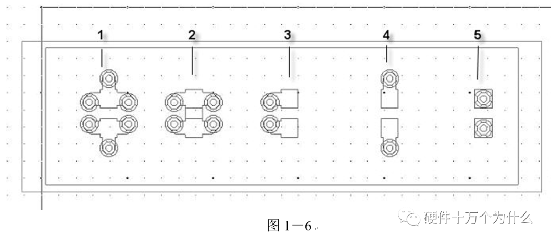

常见的电容的引线方式有以下5种,如图1-6所示,其中第5种在焊盘上开孔目前工艺不推荐,在此只作分析,首先,我们分别计算了VCC_3.3V到电容管脚的引线和过孔的电感,
电源完整性仿真与EMC分析的图6
得到以下5组数据(单位:亨利):
L001    2.82101E-010
L002   2.70197E-010
L003   8.36196E-010
L004   9.23669E-010
L005   3.65286E-010
为了尽量减小引线电感,在设计中我们可以优先采用第2种引线方式,其中第4种引线方式在传统的PCB设计中广泛采用,由于这种引线方式会带来较大的引线电感,建议在高速PCB设计中尽量不要采用。

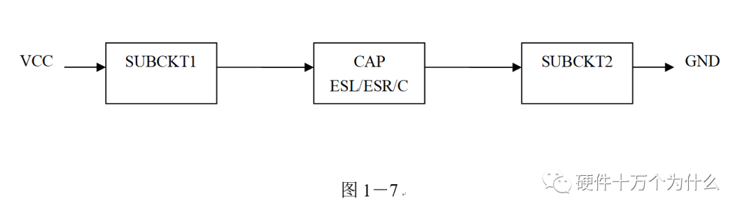

通过以上过程,我们得到了回路所有构件的RLC参数,由此我们可以建立以下电流回路,如图1-7所示。
VCC3.3V -----子电路1----- pin1----- 电容(C/ESL/ESR)----- pin2 ----- 子电路2 ----- GND
电源完整性仿真与EMC分析的图7

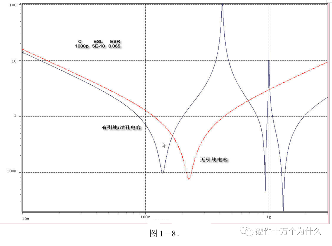

定义各部分子电路的连接关系,我们可以得出电容和引线/过孔对结果的影响,取电容值为:1000pf;ESL=5E-10;ESR=0.065(AVX),得到无引线电容和考虑过孔与引线电容的频率响应曲线如图所示,其中红色曲线为无引线电容的阻抗-频率曲线,蓝色曲线为有引线/过孔的阻抗-频率曲线,我们可以得出分析结果如图1-8所示。
1) 由于引线及过孔的分布参数存在,电容的谐振点会向低频率漂移;
2) 由于在电源地之间加入了电容、引线及过孔,会带来新的谐振点,在设计中必须充分加以考虑。
电源完整性仿真与EMC分析的图8

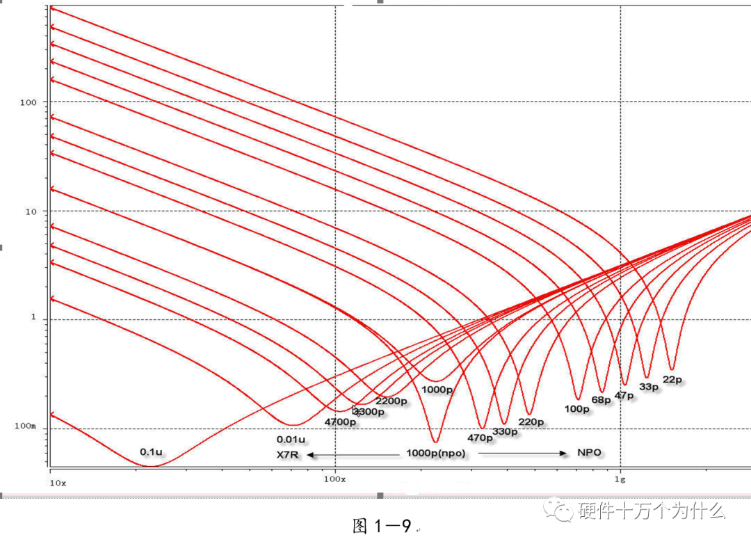

C
ESL
ESR
X7R
0.1u
5E-10
0.035
0.01u
5E-10
0.097
4700p
5E-10
0.134
3300p
5E-10
0.157
2200p
5E-10
0.186
1000p
5E-10
0.261
NPO
1000p
5E-10
0.065
470p
5E-10
0.09
330p
5E-10
0.1
220p
5E-10
0.125
100p
5E-10
0.175
68p
5E-10
0.206
由上表的参数,得到如下的无引线电容的阻抗-频率曲线,如图1-9所示。

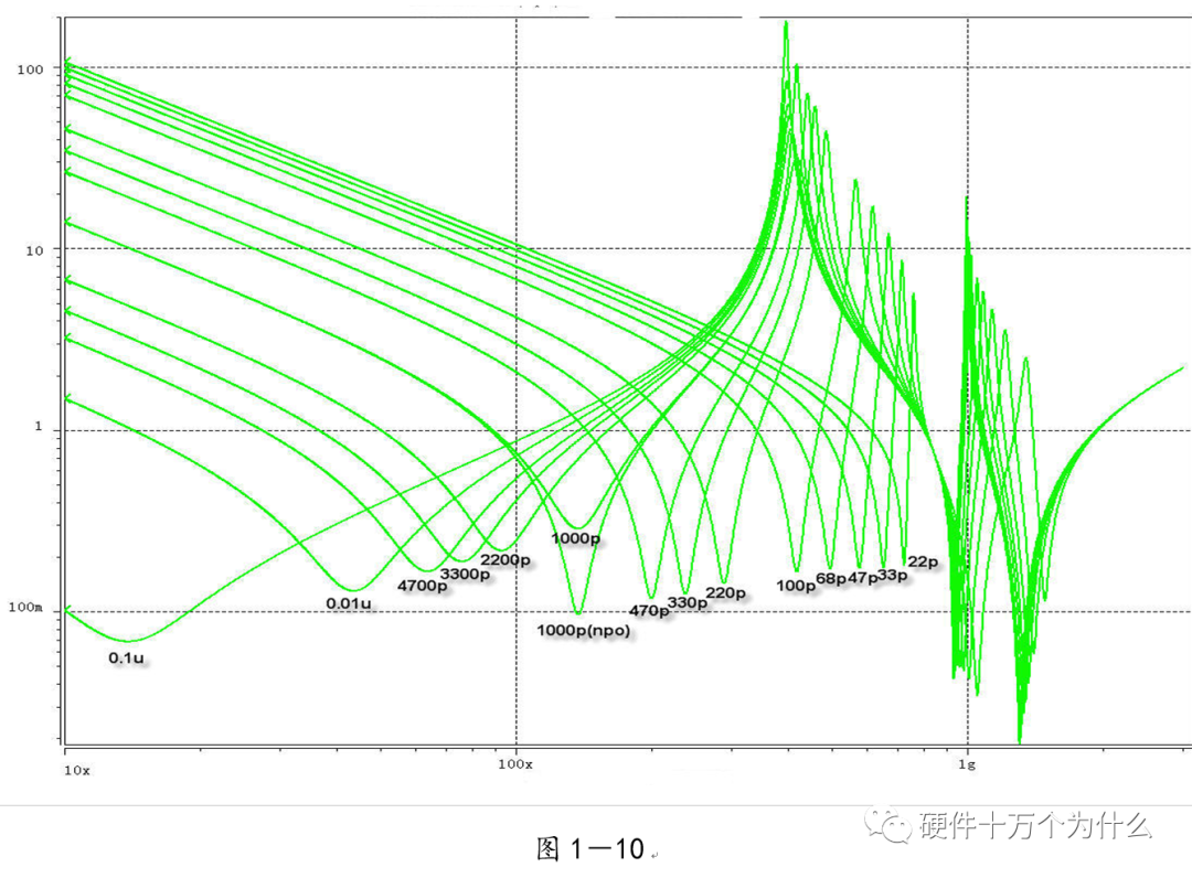

考虑引线与过孔的影响,可以推算出电容加上两端引线和过孔的阻抗-频率响应曲线,如图1-10所示:

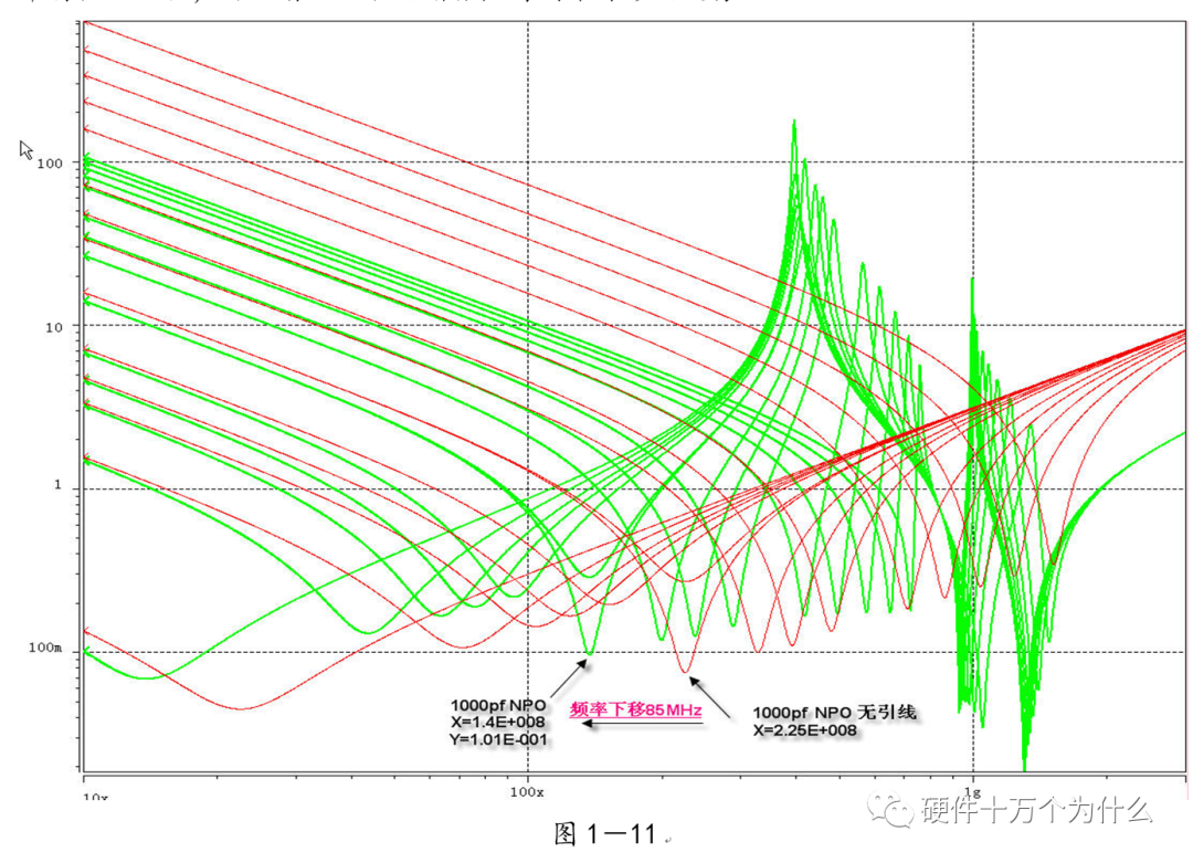

图1-11反映了有引线/过孔的电容(绿色曲线)和无引线/过孔电容(红色曲线)的阻抗-频率特性的比较,可以看出电容的谐振点有向下漂移的趋势。

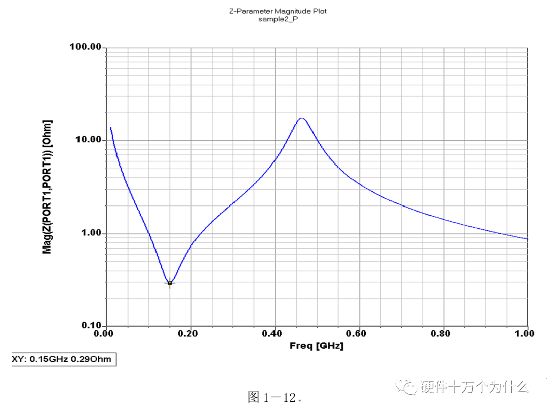

使用SIWAVE也可以分析出电容的引线及过孔的电感对谐振点的影响,将上面的例子转换成siw文件,加入上述参数的电容(NPO 1000pf),设定PORT,得到如图1-12的阻抗-频率曲线。
电源完整性仿真与EMC分析的图12
从图1-12可以看出:SIWAVE计算阻抗时已经考虑了引线及过孔的影响,1000pf电容的谐振点已经由225MHz向下漂移到150MHz左右。

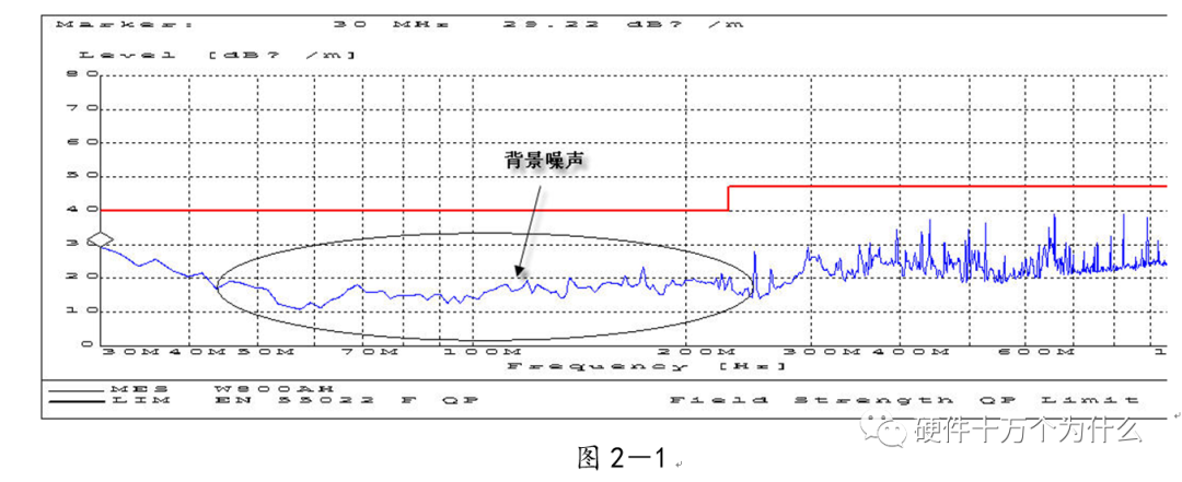

1、信号的过冲与振铃:
信号质量是我们首要关注的问题,信号的过冲与振铃会带来一系列可靠性问题,在EMI的测试方面,数据/地址等信号线的过冲与振铃是辐射背景噪声的主要贡献者。
电源完整性仿真与EMC分析的图13

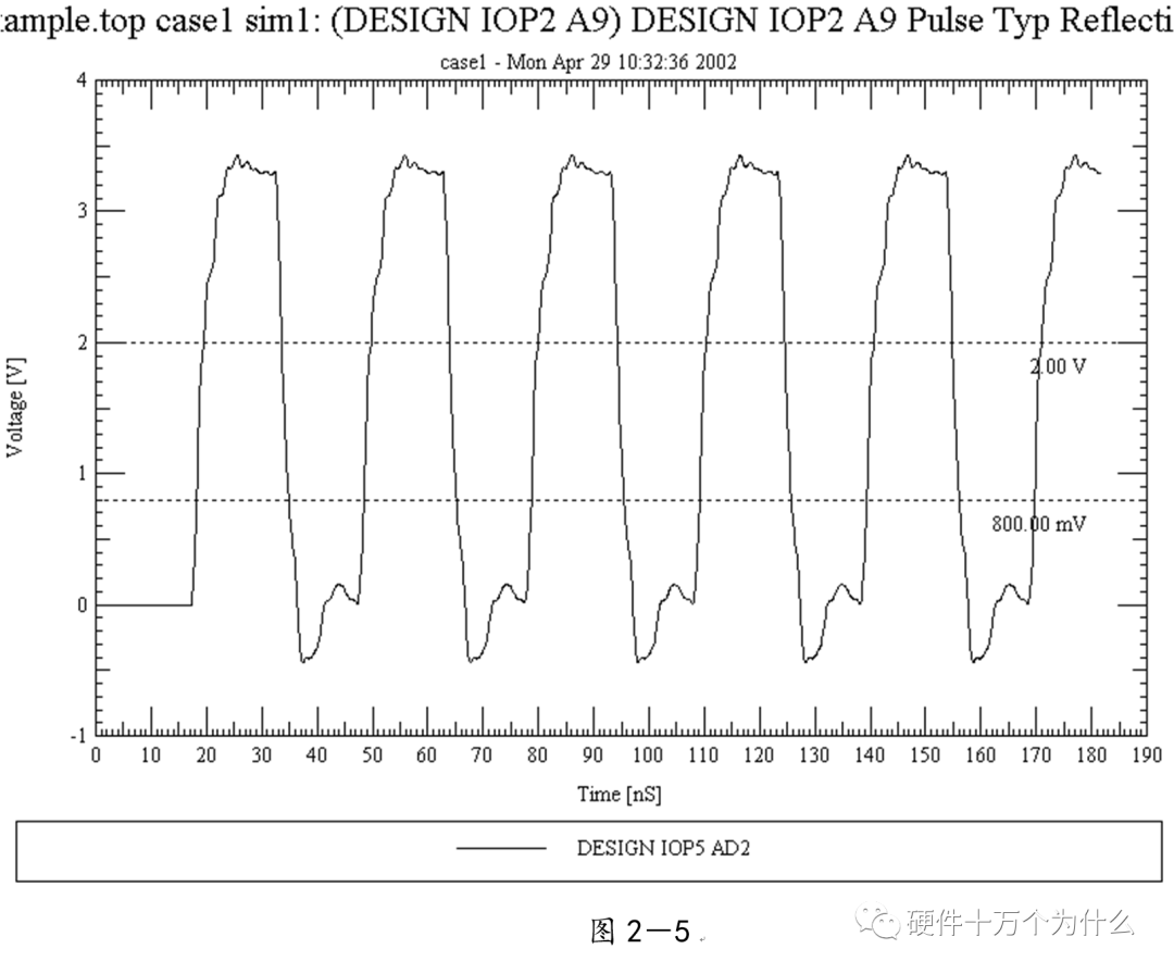

在我们进行高速系统级仿真时,往往常常分析的问题是:当CPU通过总线,接插件,板间级连,PCB走线和多个对象通讯时,在不同对象个数、不同信号传输方向的情况下,系统的各个接收端波形会产生很大的差异,采用适当的端接策略可以解决这些SI问题,
下面举例说明:
电源完整性仿真与EMC分析的图14

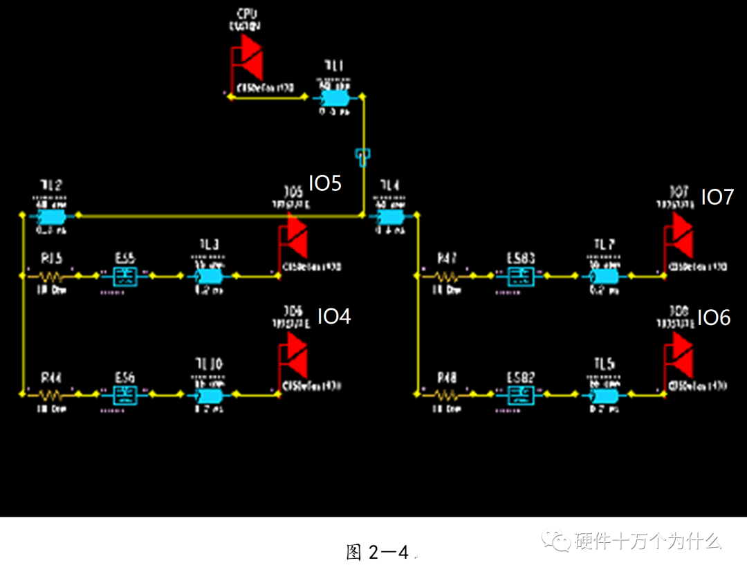

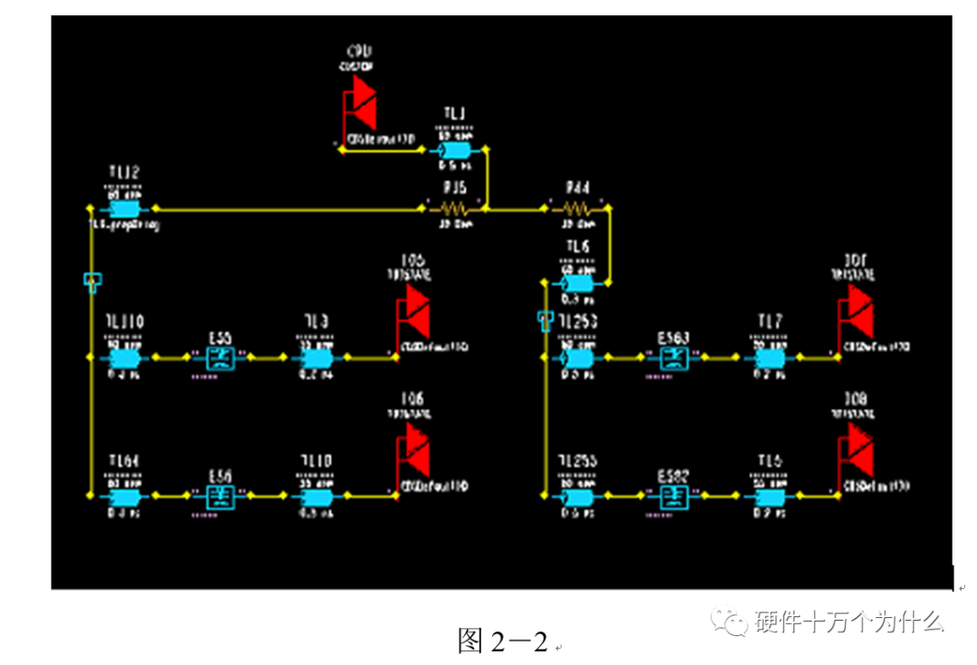

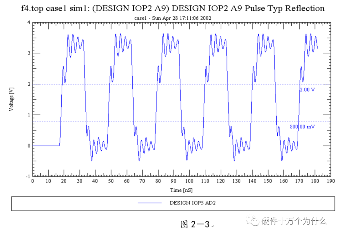

图2-2是一个典型的CPU通过板级互连的点到多点拓扑结构图,在源端已经加匹配电阻端接,以下是CPU发送,IOP5接收,在不同负载的条件下,IOP5的接收波形,图2-3是IOP6不用,其余3个接收端使用的情况下,IOP5的接收波形,可以看出,接收端有明显的过冲。
电源完整性仿真与EMC分析的图15
解决的方法有:更改拓扑结构、调整PCB走线的线长,阻抗、更换器件、调整端接方案等。通过改变图2-2的拓扑结构的端接电阻的位置,得到拓扑结构图2-4,我们得到当IOP6不用,其余3个接收端使用的情况下,IOP5的接收波形,见图2-5。
电源完整性仿真与EMC分析的图16
比较图2-3和图2-5可以看出,信号的单调性(monotonic),过冲(Overshoot,undershoot)等方面已经得到了明显的改善,同时,时序的改善也是显而易见的。

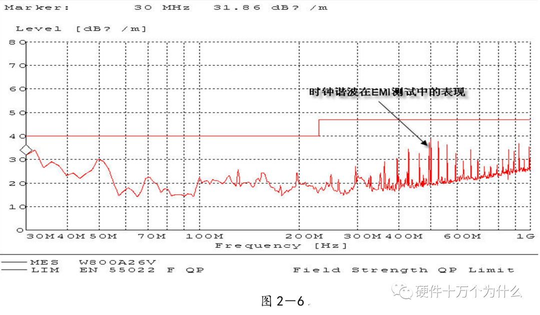

时钟电路的设计和EMI问题切切相关,高速PCB的时钟电路的设计必须遵循严格的设计原则保证SI和PI的要求,由于时钟的周期性,在远场表现为离散的频谱,EMI超标的部分往往是时钟或时钟的谐波,时钟对远场EMI的贡献如图2-6所示。

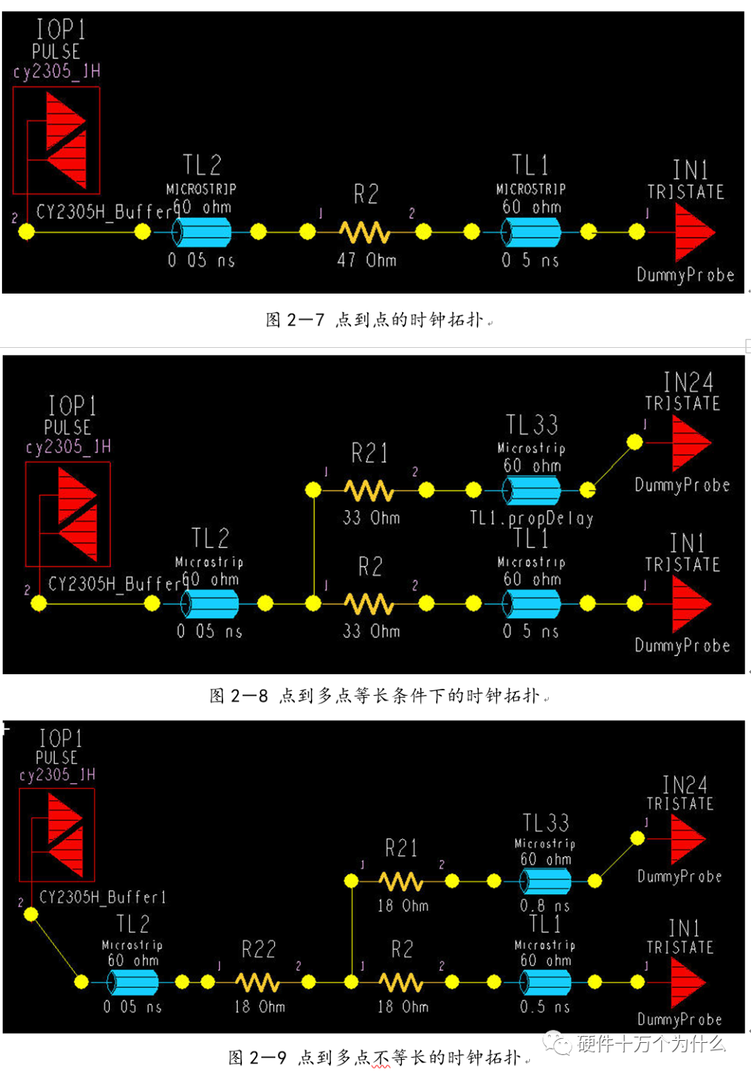

在高速PCB的时钟电路的设计中,建议遵循以下几个设计原则:
◎在点到点或点到多点的时钟电路设计中要做严格的SI分析确保时钟最小的过冲与最大噪声余量,时钟电路一般采用源端匹配和终端上下拉的方式匹配,如图2-7、图2-8、图2-9,串阻值可以在SQ中用扫描的方法获得,在保证时序空间有较大余量的前提下,可以调整串阻值将延适当变缓以减小EMI。
电源完整性仿真与EMC分析的图19

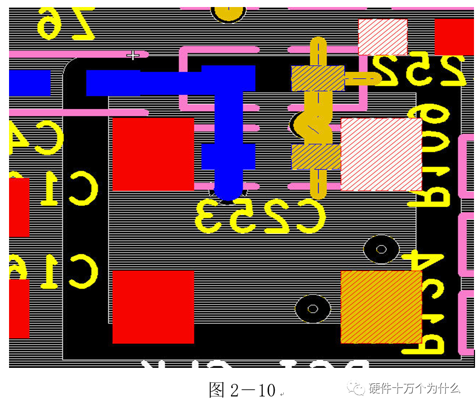

◎晶振的电源单独供电,通过磁珠加电容滤波电路,将时钟供电电源与VCC在PCB上隔开,如图2-10,供电电源由VCC经过磁珠Z6和电容C252(0.01u)和C253(1000pf)组成独立的电源滤波电路,同样的设计方法可以用于带PLL时钟分配器等电路。
◎时钟线应尽量走线在内层并少打过孔,保证时钟与回流路径的最小面积。

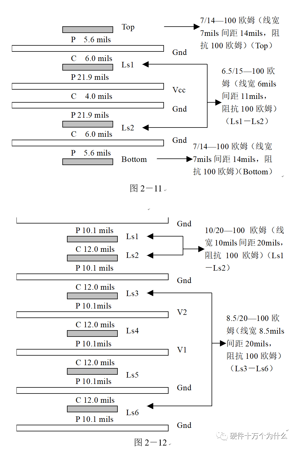

3、合理的叠层设计
高速PCB的叠层设计在保证电源/地阻抗及EMI控制方面有较大影响,多层板的叠层设计在SI方面的设计指南中重点提及,可以参阅其它SI设计文档,这里举一例说明,如图2-11是一个常用的8层板叠层设计,图2-12是12层背板叠层设计图:
电源完整性仿真与EMC分析的图21
为保证电源完整性的要求,减小高速PCB的EMI,叠层设计一般遵循以下几个设计原则:
◎电源和地平面采用紧耦合,及电源平面紧贴地平面;
◎在线宽可以满足的条件下,信号线尽量与参考平面(一般是地)紧耦合;
◎尽量以地平面为参考平面。

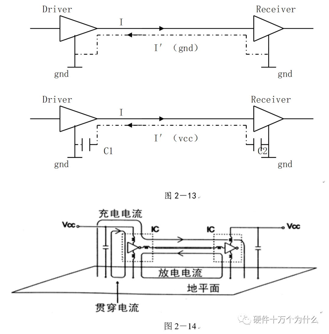

4、控制信号线的回流路径
EMI取决于两个谐振回路,一个是“旁路环路”,由IC和旁路电容构成;另一个是“信号环路”,包括信号线在内。根据克希霍夫定律,任何时域信号由源到负载的传输都必须有一个最低阻抗的路径。图中I=I′,大小相等,方向相反。图中I我们称为信号电流,
I′称为映象电流,如果信号电流下方是电源层,此时的映象电流回路是通过电容耦合所达到的。见图2-13。
电源完整性仿真与EMC分析的图22
由此,我们得出在多层PCB中应遵循以下基本原则:
◎电源平面紧贴地平面。
◎信号层和参考平面层靠近,保证信号和回流组成的最小面积,重要信号应该以地平面作参考平面。
◎保证电源与地层阻抗最低,电源地的阻抗分析在下面的PI分析中将重点介绍。
◎高速信号线在换层时,会出现过孔等阻抗不连续点,应加地过孔或加旁路电容。
电源完整性仿真与EMC分析的图23

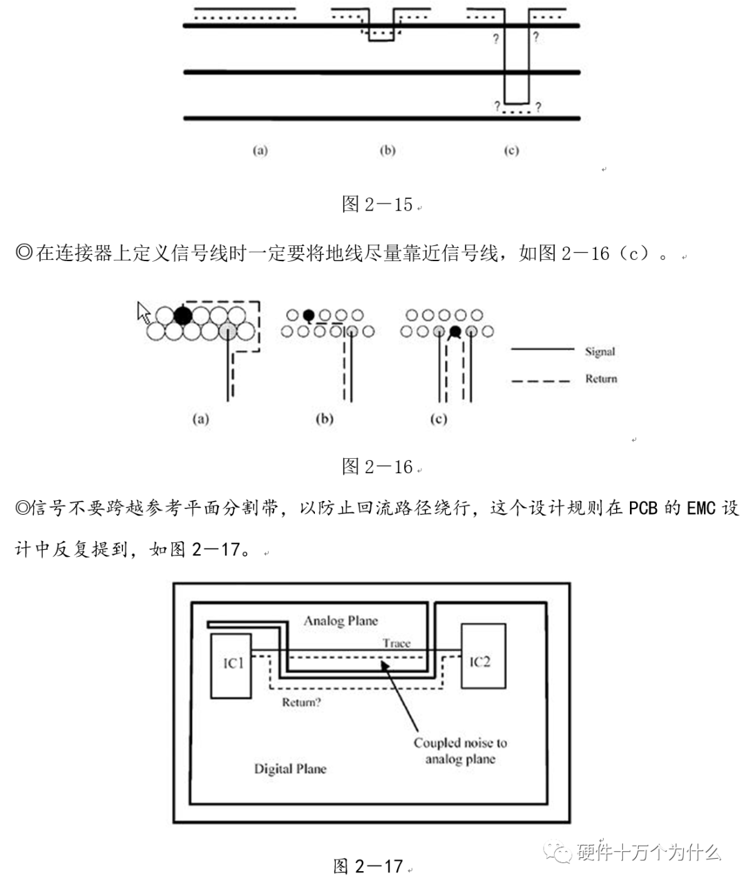

不要将没有联系的平面之间形成交叠,如:模拟电源/模拟地与数字电源/数字地,两者要严格分开,不要在平面上存在容性耦合,如图2-18所示。
电源完整性仿真与EMC分析的图24

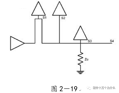

7、信号拓扑中Stub的控制
在高速PCB设计中,尤其要注意尽量减小高速信号的Stub长度,减小“尾巴”的反射,如图2-19中的S3-S4部分。

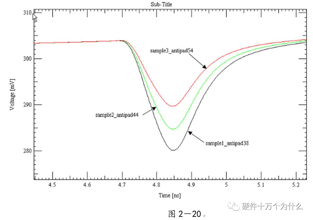

这类问题在高速背板设计文档中有详尽介绍,本文以一常用的过孔的实例介绍过孔的反焊盘的优化过程,我们设计了三种过孔结构的样板,过孔为12mil,焊盘为24mil,反焊盘分别为38mil/44mil/54mil,三种反焊盘的尺寸的TDR仿真分析结果对比如图2-20所示。
电源完整性仿真与EMC分析的图26
由此,我们可以得出结论,随着过孔反焊盘的加大,过孔的阻抗不连续的情况会得到改善。

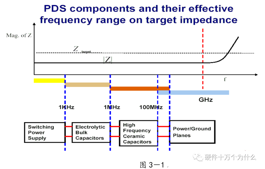

三、高速PCB的电源完整性仿真要领与实例
高速PCB的SI与PI分析是高速电路设计的重要部分,SI和PI两者是相辅相成的关系,完善的PI设计是保证SI的基础,S-PI设计的成功会带来EMI的改善或者为EMC设计争取更大的设计余量与空间,减少EMC的设计难度,为高速PCB的EMC问题的最终解决奠定基础。
电源完整性仿真与EMC分析的图27
对于电源分布系统(PDS)的设计,在本文中首先关注的对象是:电源/地平面的阻抗,图3-1显示了PCB的PDS设计中不同频率范围,我们选用的电容是不一样的,不同的电容都有自己的适用范围,在1KHz以下,主要控制对象在开关电源;从1KHz到1MHz,我们采用电解电容来完成滤波,从1MHz到100MHz,我们通常选用用高频陶瓷电容;对于高频段,我们关注的对象是电源地平面的设计。高频段是PI设计也是EMI分析的难点,PCB设计显得尤为重要。

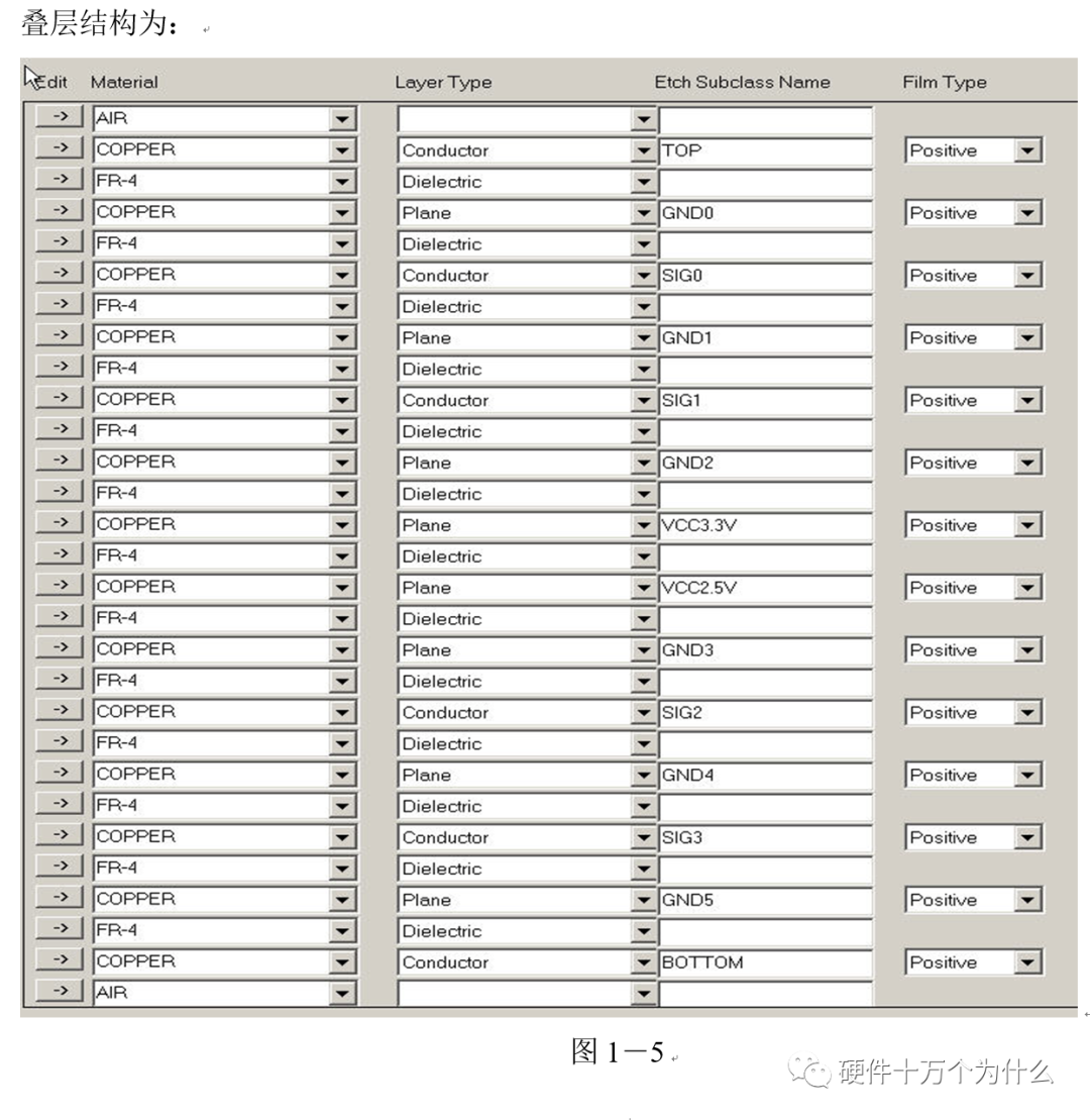

下面介绍一例复杂单板的电源地阻抗分析与控制过程,该单板的叠层结构如图1-5,在仿真过程中为了优化电容的引线方式,减小寄生电感,对该板的叠层结构做了取样分析与计算,得到的电容引线电感的分析数据如第一章所述,以下是电源地阻抗的解决过程:

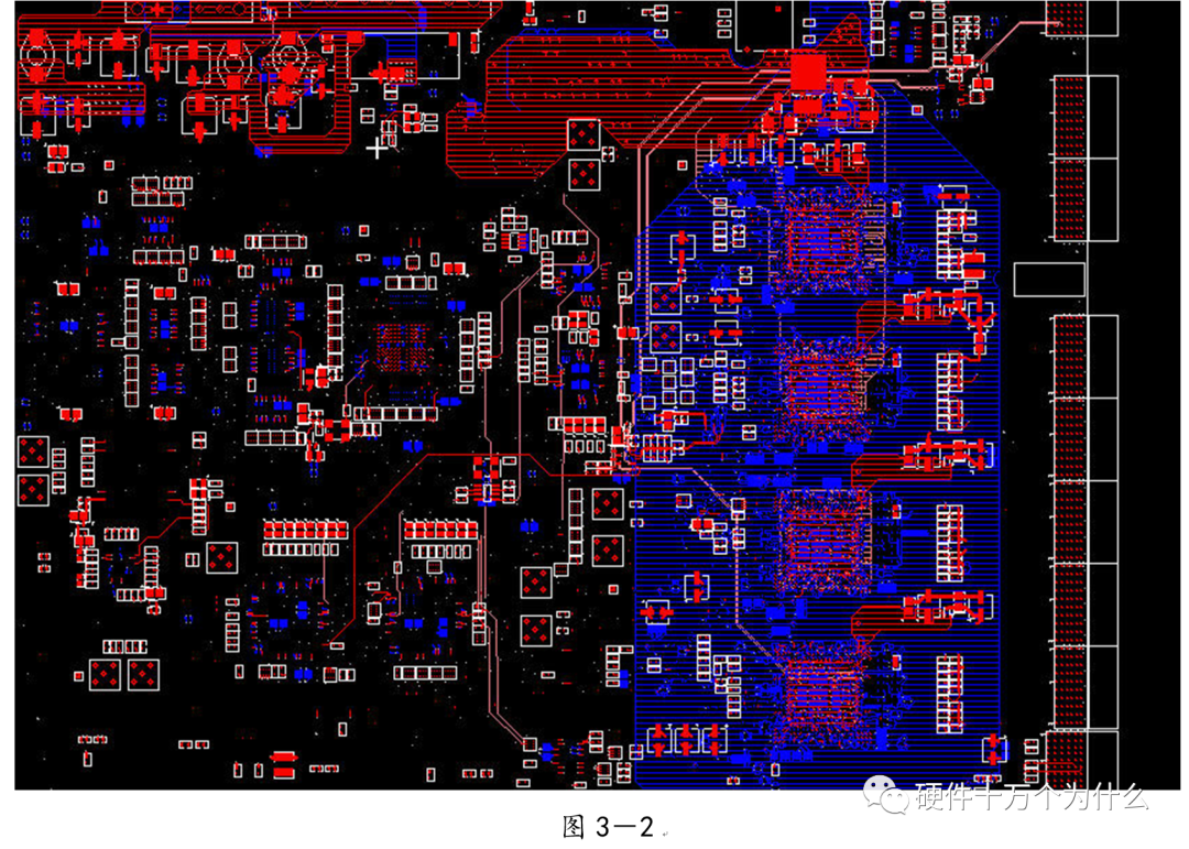

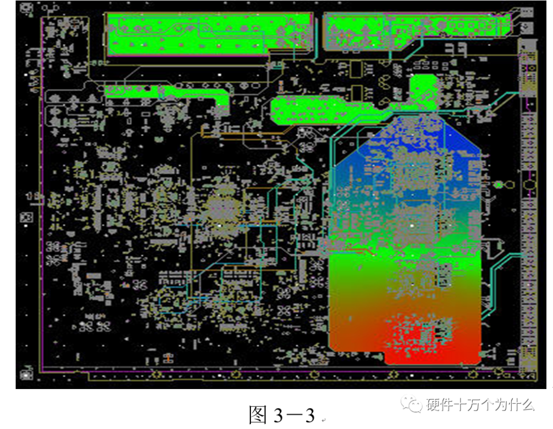

该板的设计难点是VCC1.8V和GND的阻抗,由于VCC1.8V是芯片的核电压,在PCB的局部区域采用,因此,在PCB上没有完整平面,采用在SIG0和BOTTOM铺铜的方法给芯片供电,图3-2的兰色区域是BOTTOM层的VCC1.8V铺铜。
电源完整性仿真与EMC分析的图28
PCB在Resonant模式下VCC1.8/GND的谐振区域如图3-3。
电源完整性仿真与EMC分析的图29

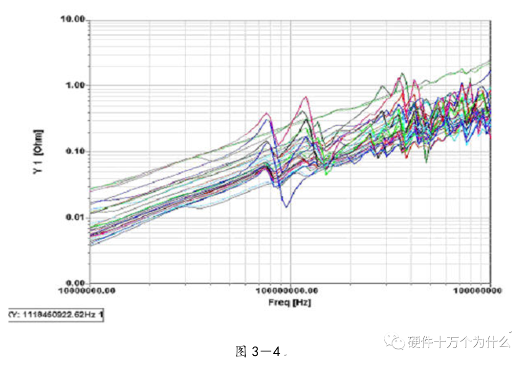

在VCC1.8/GND的各个平面层间定义PORT,得到Z参数曲线如图3-4。
电源完整性仿真与EMC分析的图30
图3-4反映了阻抗在高频段逐步走高的趋势,这是一个较难解决的问题,因为以往的加旁路电容的方法在这里不能完全解决这类问题,为此,我们对PCB作了以下的改进工作:
a)  电容Fanout方式的正确选择,详细过程参见图1-7,考虑到公司的工艺要求与实际PCB的密度,选择了第二种引线方式,同时将过孔孔径从12mil调整到16mil,尽量减小过孔电感。

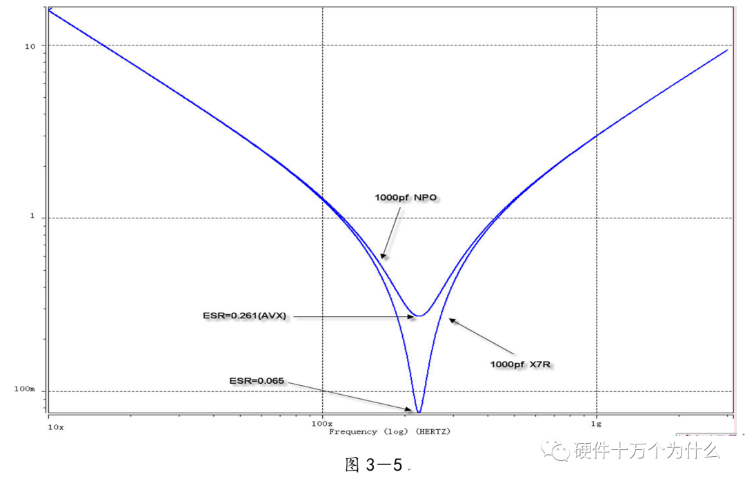

b)  适当加一些ESR较低的NPO电容,在本板PI分析中,针对图3-4的Z参数曲线,在IC芯片周围等关键点增加了60个1000pf的NPO电容,NPO和X7R的阻抗曲线比较如图3-5所示(未考虑引线),这两种AVX电容在公司库中均有代码,NPO的ESR值为0.065 ohm;X7R的ESR值为0.261 ohm。
电源完整性仿真与EMC分析的图31

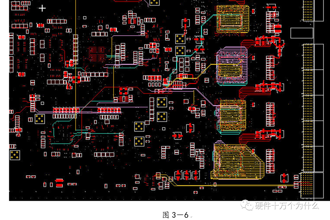

移开BGA下的走线,在其它信号层的BGA下铺铜,由于该设计的特殊情况,VCC1.8V采用在SIG0与BOTTOM两层的铺铜来实现,不如VCC3.3和VCC2.5那样有完整的平面,因此,增加VCC1.8V与GND之间的平面耦合电容也是解决高频段阻抗问题的主要手段,如图3-6所示。

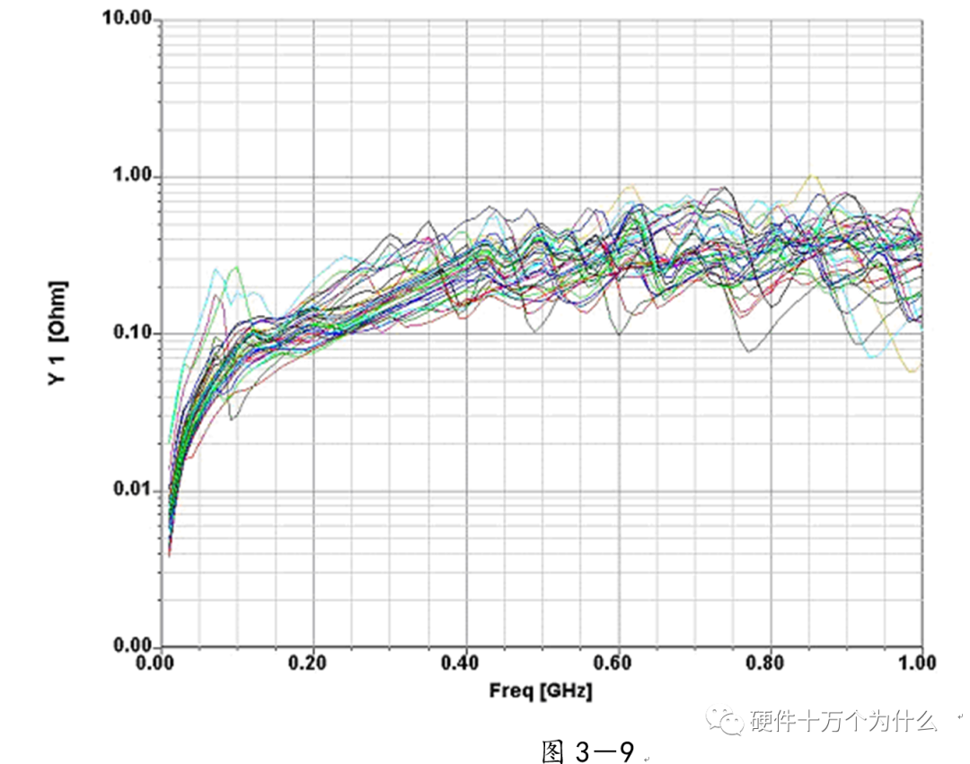

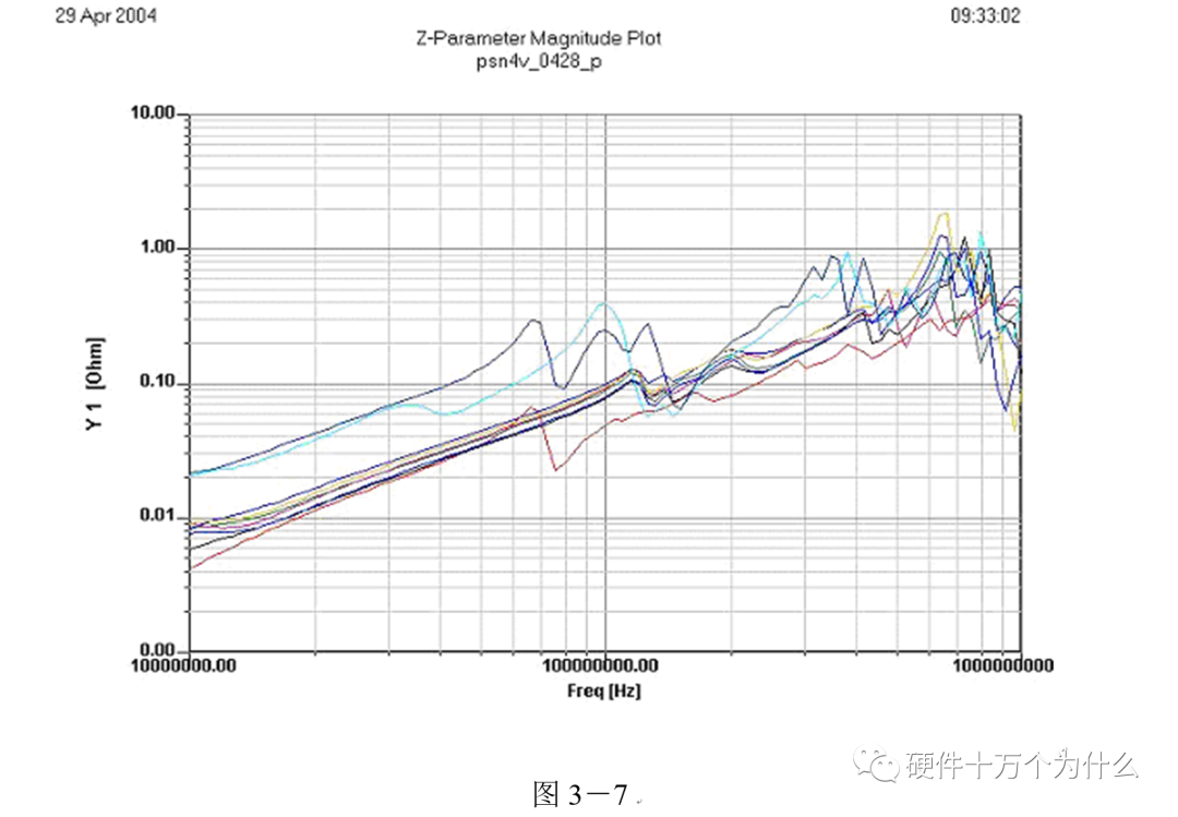

经过以上四步对PCB的改进过程,再将改进后的brd文件重新调入仿真,得到改进后的Z参数曲线如图3-7所示。
电源完整性仿真与EMC分析的图33

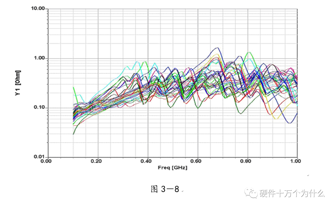

比较图3-4和图3-7可以看出,高频段Z参数曲线的逐步走高的现象得以解决,剩下的问题是解决高频段部分频率点的谐振问题,图3-7高频段Z参数曲线的放大图如图3-8所示。
电源完整性仿真与EMC分析的图34
根据图3-8的阻抗曲线,我们又着手下一步的改进方案:
1、        首先检查Brd文件,发现放在BOTTOM层BGA下方的有些旁路电容引线方式(线宽与过孔)还没有按要求调整,另外SIG0和SIG1层4片BGA下方有的铺铜还可以进一步扩大;
2、    增加BGA下的地过孔;
3、    由于4片BGA下的空间有限,再增加电容已经不可能,因此采取了更改部分BGA下滤波电容值的办法解决,首先将原先8个0.1u的退耦电容,取出其中3个改为NPO高频旁路电容,注意选用高频段电容时一定要考虑到引线/过孔的影响。通过对BRD文件的进一步改进,得到Z参数曲线如图3-9。
电源完整性仿真与EMC分析的图35
