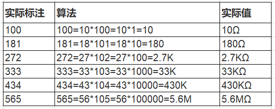

常规3位数字标注法
由三个数字组成。前面两位是有效数字,第三位数表示科学计数法中10的幂指数,基本单位是Ω,即:XXY=XX*。
例如103,1和0是有效数字直接写下来即可,3表示10 的几次幂,即10的3次方,如图所示。所以103表示的阻值就是10×Ω=10×1000Ω=10000Ω=10kΩ。
贴片电阻上的数字含义,你都清楚吗?的图1
常规 3 位数字标注法表示电阻阻值
常规 3 位数标注法表示电阻阻值多用于E-24 系列。精度为±5%(J),±2%(G),部分厂家也用于±1%(F)。举例如表:
常规 3 位数标注法表示电阻阻值实例:

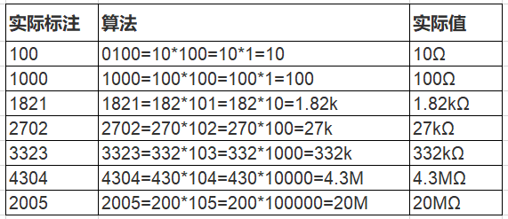

常规4位数字标注法

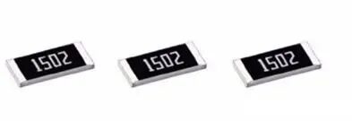

由四个数字组成,一般电阻的误差±1%。前面三位是有效数字,第四位表示科学计数法中10的幂指数。例如1502,150是有效数字, 2表示10的二次方,如图所示。基本单位是Ω,即:XXXY=XXX*,所以1502的阻值就是150×10的二次方=150×100=15000Ω=15KΩ。
贴片电阻上的数字含义,你都清楚吗?的图3
常规 4 位数字标注法表示电阻阻值
常规 4 位数字标注法多用于E-24,E-96 系列,精度为±1%(F),±0.5%(D)。举例如表所示。
常规 4 位数标注法表示电阻阻值实例:

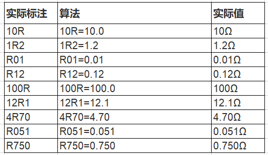

字母表示小数点位置
R表示小数点位置的方法是由数字和字母组成,例如5R6、R16等。这里只需要把R换成小数点即可,如图14.3所示。例如:5R6=5.6Ω、R16=0.16Ω。
贴片电阻上的数字含义,你都清楚吗?的图5
R表示小数点位置的方法表示电阻阻值
这里应该注意一下,"R"是表示电阻,“Ω”是表示电阻的单位——“欧姆”,在物理概念里面,我们不会也不能把两者混用。但是在工业生产中,由于使用希腊字母不是很方便,所以经常采用R代替“Ω”作为单位。
① R 表示小数点位置的方法表示电阻阻值实例:

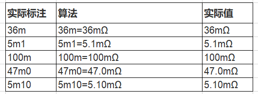

字母M、k、R、m都可以用来表示小数点。单位为 mΩ时,m 表示小数点位置。m表示小数点位置的方法表示电阻阻值实例如表格所示。
② m表示小数点位置的方法表示电阻阻值实例:

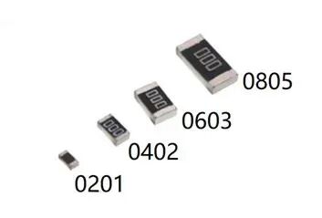

以上内容,有些读者应该在学校时已经学习和接触,而且也比较好理解。但是一些小封装的精密电阻由于空间太小,可能不印刷丝印,例如0201封装的电阻往往什么字都不印,如图所示各种封装电阻的丝印对比。
贴片电阻上的数字含义,你都清楚吗?的图8
各种封装电阻的丝印对比

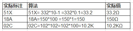

这个方法就是用代码表示数字。丝印为两个数字加一个字母的电阻,一般是精密电阻,这种精密贴片电阻是对某一个优先数进行编码,然后通过代码找到其代表的数值,如01C就是10K。下面是代码,就像查字典一样。又例如:10欧的电阻用代码01X表示,仔细看下表你就会明白的。

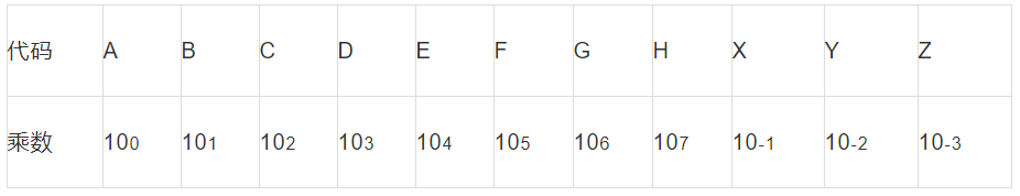

这种方法的格式是XXY,前两位 XX 指有效数的代码,转换为科学计算前面的数值;后一位Y指10的几次幂的代码,转换为科学计数法的10的几次幂。

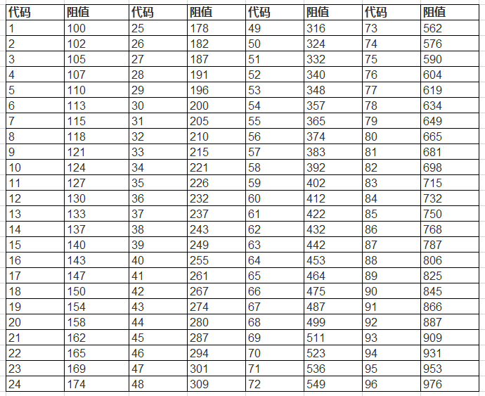

我们查找前两位数字所代表的数值大小,可以查找E-96 阻值代码表,如表所示。查找第三位字母表示的10的几次幂,可以查找E-96 乘数代码表,如表所示。
① E-96 阻值代码表:
贴片电阻上的数字含义,你都清楚吗?的图10
② E-96 乘数代码表:
贴片电阻上的数字含义,你都清楚吗?的图11
三位乘数代码标注方法表示电阻阻值实例如表格14.7所示。51、18、02所代表的数值,通过查找表得到分别为:332、150、102;X、A、C的含义可以通过查找表格得到,分别为:10-1、100、102。
③ 三位乘数代码标注方法表示电阻阻值实例:
