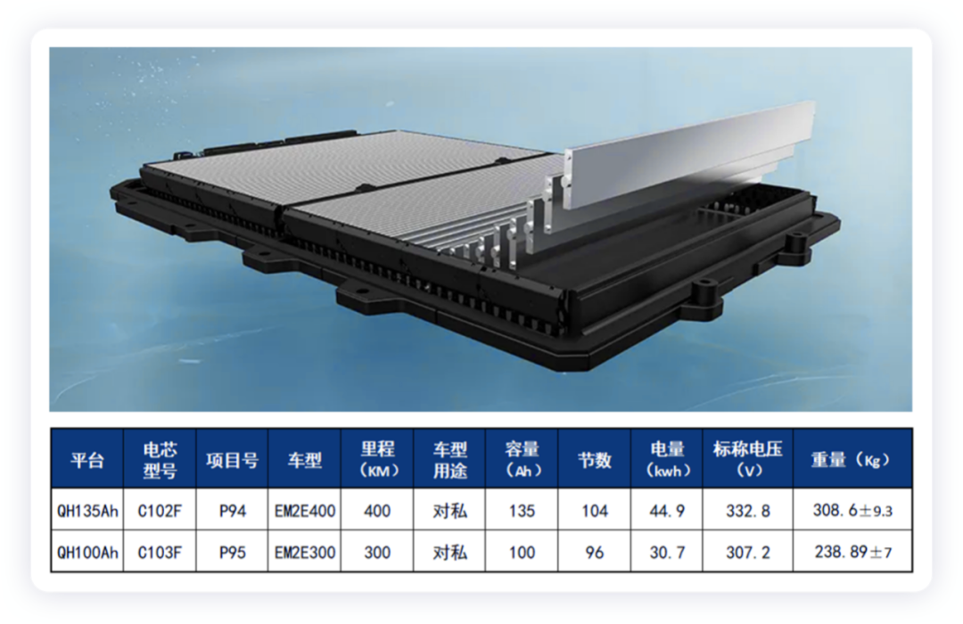

在海豹的CTB电池系统正式发布之前,我们来仔细看一下海豚E3.0的电池系统。之前想要搞明白比亚迪后续的电池迭代路径,我花了挺多时间去搜集资料和请教。
从电芯来看,E3.0是分成两种不同的配置:
低里程版本 是新开发的100Ah磷酸铁锂电芯,总电量为30.7kWh,系统电压为307.2V;
高里程版本 是沿用刀片电池第一代135Ah磷酸铁锂电芯,总电量为44.9kWh,额定电压为332.8V,电池系统能量密度均为140Wh/kg。
比亚迪海豚的动力电池解析的图1
▲图1.海豚电池系统的两种不同的规格

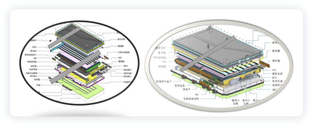

海豚E3.0走的是平电池系统,也是后续E3.0和之前王朝系列比较大的差异,不光刀片电芯的布置比较完善,就里面的电子电气部件布置也是可以按照优化的方法来做。
比亚迪海豚的动力电池解析的图2
▲图2. 比亚迪海豚的电池系统

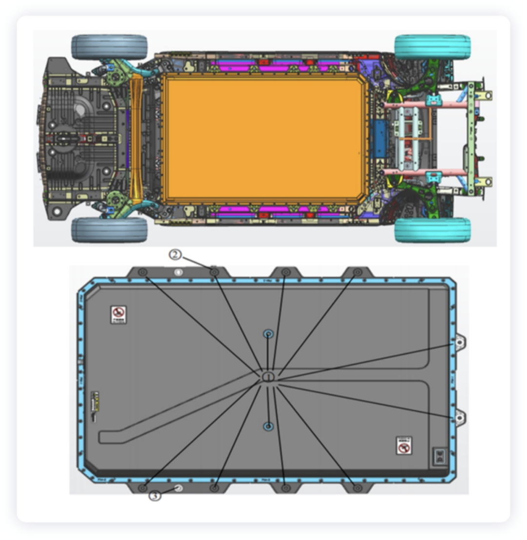

45kwh的海豚电池下箱体中间增加了一个横梁加强筋,而30kWh的电池包里面是没看到这个东西。我的理解由于和汉EV存在差异,都做成1100mm宽度的电池系统,在A0级别的小车上布置,对于侧碰压力比较大,特别是电芯的正负极都在侧边。所以长度较短的100Ah不需要做中间的梁,直接做成一整块放进去,而较长的电芯就需要分成两个块。
备注:这两个电芯采用的是不同长度的容量配置方法。

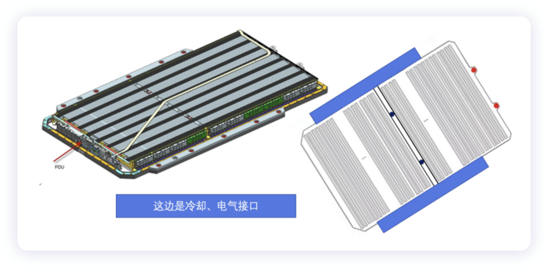

比亚迪海豚的动力电池解析的图4
▲图3.两个不同版本的电池设计差异性
电池系统与整车底盘连接采用14个紧固件,海豚对两侧边优化弥补增加横梁带来的重量,整个下壳体通过3根横梁实现对车身的加固。
比亚迪海豚的动力电池解析的图5
▲图4.海豚的电池整体布局

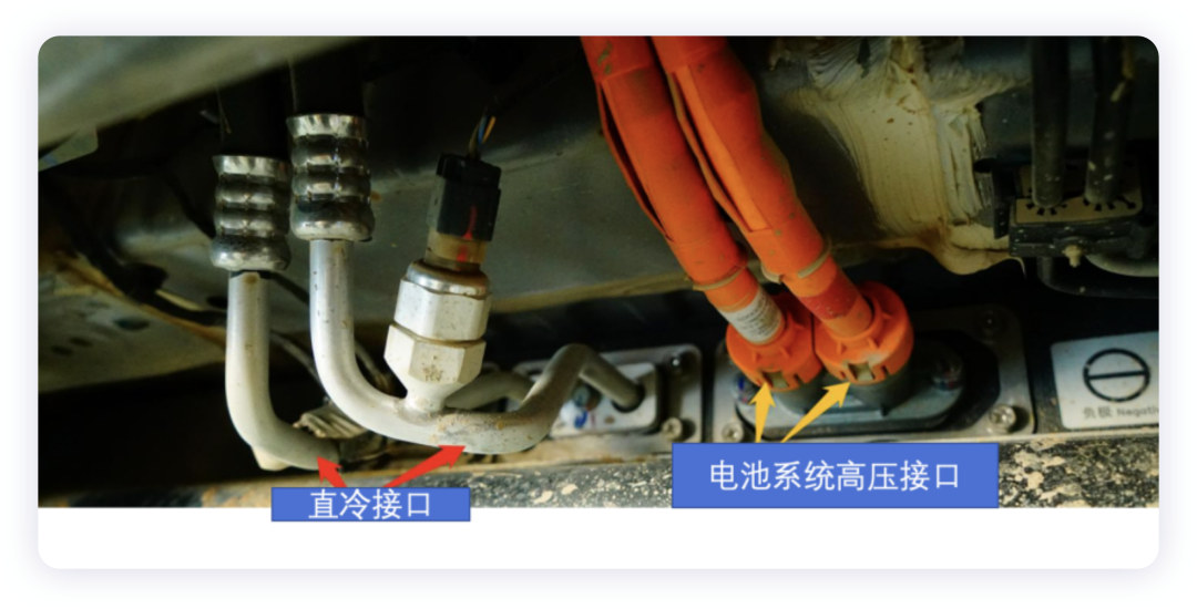

如下图所示,高压接口开始简化,回到了之前最早LEAF的那种,在前驱系统里面进行快充管理的模式,左边的低压连接器线束很少,所以比较容易打理。
比亚迪海豚的动力电池解析的图8
▲图6.高压接口和直冷接口

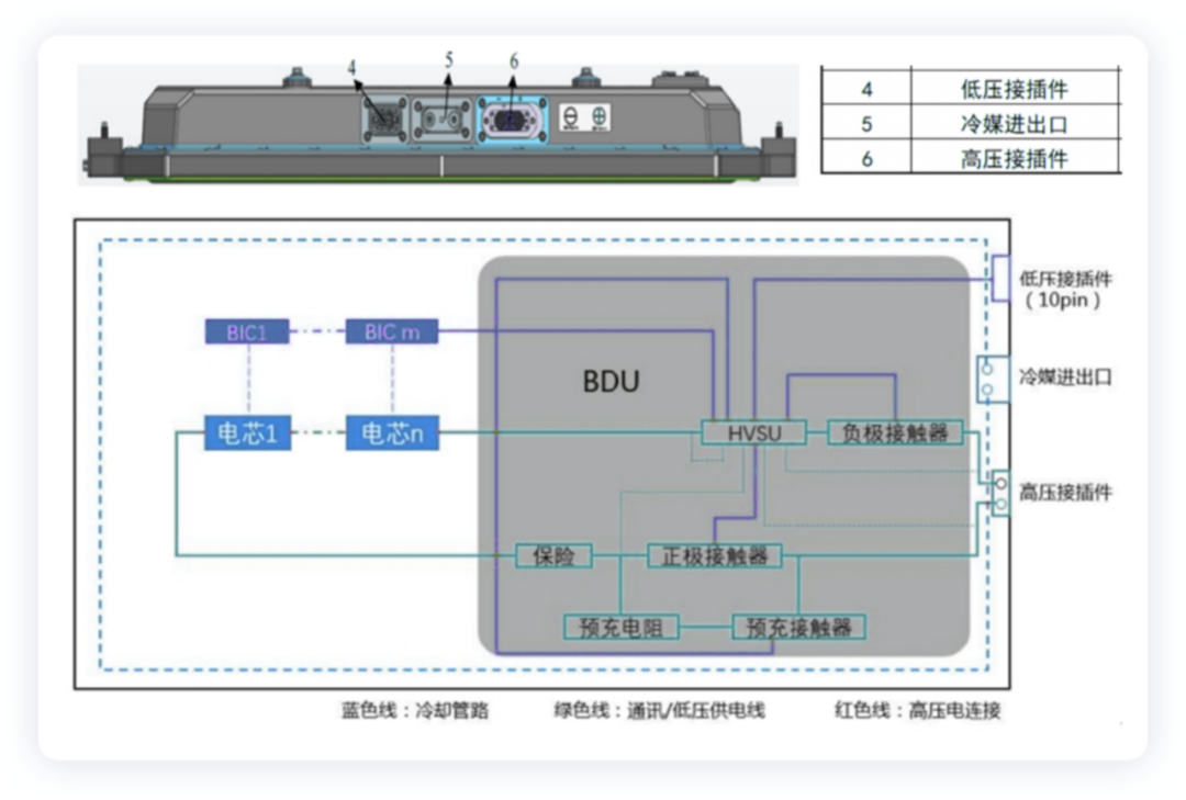

从这个图里面看,BDU里面包含HVSU,来控制接触器控制和完成四路高压采集,然后配合电流采样(这个可能在HVSU里面),配合BIC做个通信,然后通过低压接插件输出去。BIC的主要功能有单体电池电压采样、电池温度采样、电池均衡等。
比亚迪海豚的动力电池解析的图9
▲图7.海豚电池系统的情况

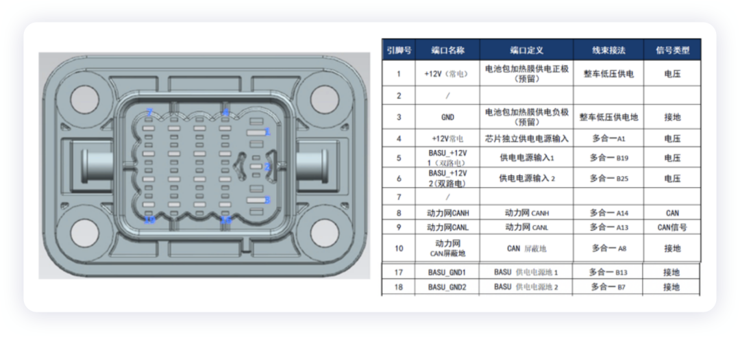

在这个电池包里面,采用了直冷的模式,所以加热的问题行不行,其实比亚迪预留了加热膜供电的方式(12V供电),整个接口其实只有一路CAN,这里做的很简洁。
