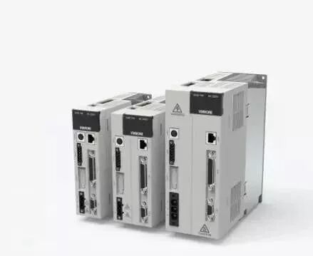

设置伺服驱动器的8个关键参数的图1
