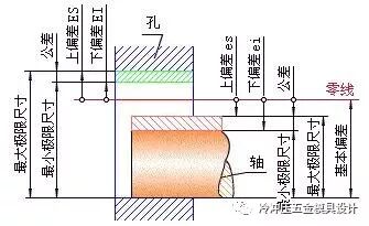

13.什么称为基本偏差?
答:是用来确定公差带相对于零线位置的上偏差或下偏差,一般指靠近零线的那个偏差。当公差带位于零线上方时,其基本偏差为下偏差;位于零线下方时,其基本偏差为上偏差。见图1

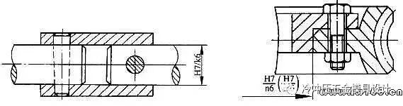

27.基孔制配合为H7/h6或基轴制基孔制配合为K7/h6时,优先配合特性是什么?
答:过渡配合,用于精密定位。相当于旧国标D/gc。

39.轴的基本偏差为js时,配合特性是什么?
答:属过渡配合,为完全对称偏差(+IT/2)。平均为稍有间隙的配合,多用于IT4-7级,要求间隙比h轴小,并允许略有过盈的定位配合(如联轴器),可用手或木锤装配。
40.轴的基本偏差为k时,配合特性是什么?
答:属过渡配合,平均为没有间隙的配合,适用于IT4-IT7级。,推荐用于稍有过盈的定位配合,倒台为了消除振动用的定位配合。一般用木锤装配。

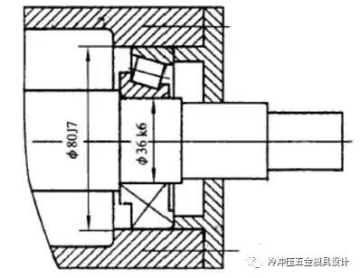

48.与标准件如何配合?
答:若与标准件配合,应以标准件为基准件确定配合制。
例如,在滚动轴承支撑结构中,滚动轴承外圈与箱体孔的配合应采用基轴制,轴承内圈与轴颈的配合应该采用基孔制,箱体孔按J7制造,轴颈按k6制造。

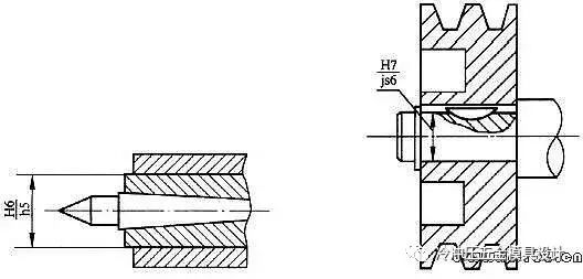

80.过渡配合在实际的设计中如何选用?
答:见图3
模具与加工:公差与配合100问,你都知道吗的图4
车床尾座的顶尖套筒的配合带轮与轴的配合
模具与加工:公差与配合100问,你都知道吗的图5
刚性联轴节的配合蜗轮青铜轮缘与轮辐的配合
图 3

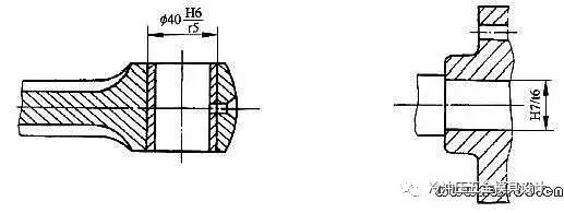

81.过盈配合在实际的设计中如何选用?
答:见图4
模具与加工:公差与配合100问,你都知道吗的图6
图4

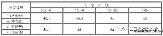

90.什么称为一般公差?
答:是指在车间普通工艺条件下机床设备一般加工能力可达到的公差。
91.GB/T1804-1992为线性尺寸的一般公差规定了什么?
答:规定了f、m、c和v共4个公差等级,字母f表示精密级,m表示中等级,c表示粗糙级,v表示最粗级。公差等级f、m、c和v分别相当于IT12、IT14、lt16和IT17。

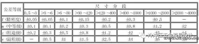

92.什么是线性尺寸一般公差的极限偏差数值表?
答:见表1
表 1

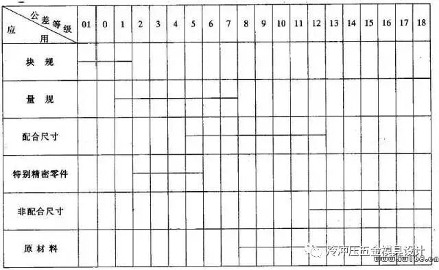

98.公差等级的如何应用?
答:见表3
表 3
模具与加工:公差与配合100问,你都知道吗的图12
