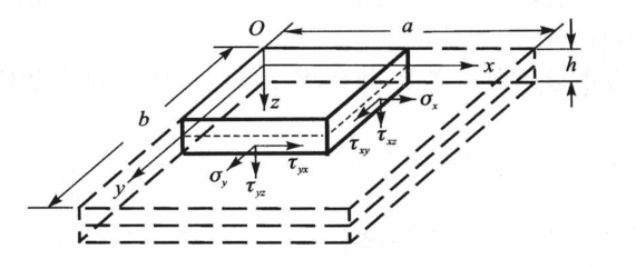

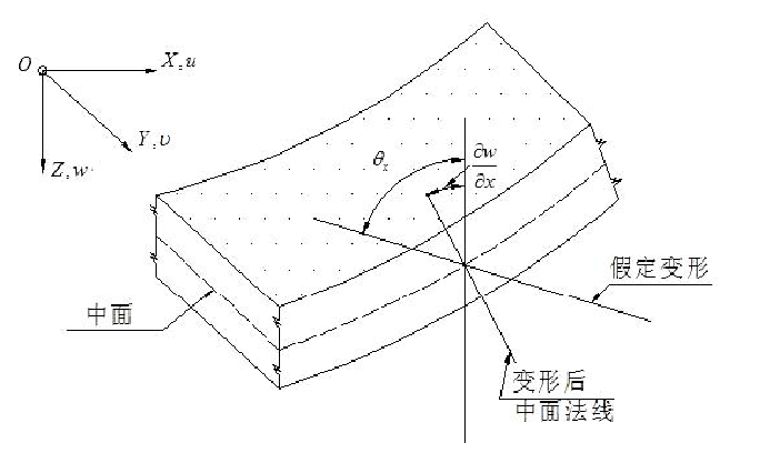

Kirchhoff (基尔霍夫) 薄板壳理论
    基于Kirchhoff假设的经典薄板壳理论,忽略了剪切变形的影响,常适用于薄板壳结构分析;
    Kirchhoff理论的基本假设有三个:
    (1)平行于壳中面的各层互不挤压;
    (2)直法线假定:变形前垂直于中面的直线段,在变形后仍保持为直线且垂直于变形后的中面,这相当于忽略横向剪切变形;
    (3)中面内无平行于中面的位移。
    基于上面的假定,我们可以理解为板上的直线元最初垂直于中面,变形后它仍然垂直于变形后的中面;中面上的所有纤维是不可伸长的。从上可以得到通过该理论来推出这个薄变形体的近似数学理论,如果薄板任一部分的线性尺寸和截面尺寸的大小是同一数量级的,那么一般弹性力学方程在它的任何一个微小部分都适用。这段薄板的运动方程可以由其变形运动学的一阶近似简化得到。

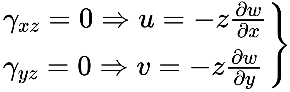

    基于Kirchhoff理论的推导:

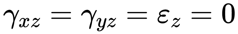

    ①直法线假设,即原来垂直于薄板中面的一段直线在板弯曲变形时始终垂直于薄板中面且保持长度不变。这意味着不考虑横向剪切变形和挠度沿板厚的变化,即
板壳单元的分析详解 附板壳理论铁摩辛柯下载的图11
    式中:z是垂直于板面的坐标方向。由z向应变为0可得到:
板壳单元的分析详解 附板壳理论铁摩辛柯下载的图12

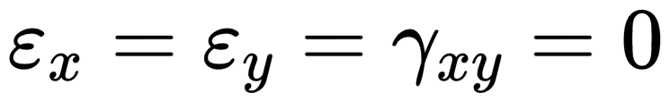

    ②薄板中面没有面内位移,即在中面内有
板壳单元的分析详解 附板壳理论铁摩辛柯下载的图13
板壳单元的分析详解 附板壳理论铁摩辛柯下载的图14

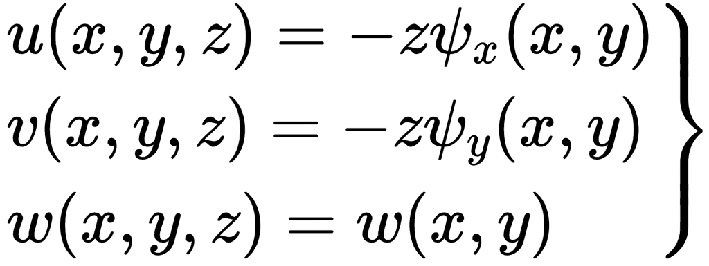

    根据Kirchhoff假设,板面上任何一点的面内位移u和v为:
板壳单元的分析详解 附板壳理论铁摩辛柯下载的图15

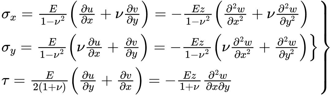

    因为薄板的面外应力分量远小于面内应力分量,所以在薄板理论中采用平面应力问题的物理方程(注意平面应力问题的基本假设),于是有
板壳单元的分析详解 附板壳理论铁摩辛柯下载的图16

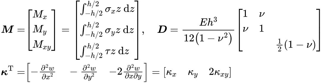

    由弯矩和扭矩的定义可知,沿板厚积分(辛普森/高斯积分)即可得弯矩和扭矩与曲率和扭率的关系,得:板壳单元的分析详解 附板壳理论铁摩辛柯下载的图17
    其中,
板壳单元的分析详解 附板壳理论铁摩辛柯下载的图18
    上式是薄板广义应力M与广义应变K的关系,或称薄板的本构关系。

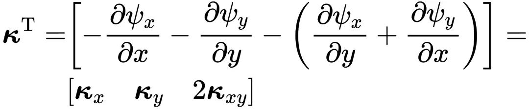

    式中曲率的定义与薄板情况不同,此处定义为:
板壳单元的分析详解 附板壳理论铁摩辛柯下载的图22

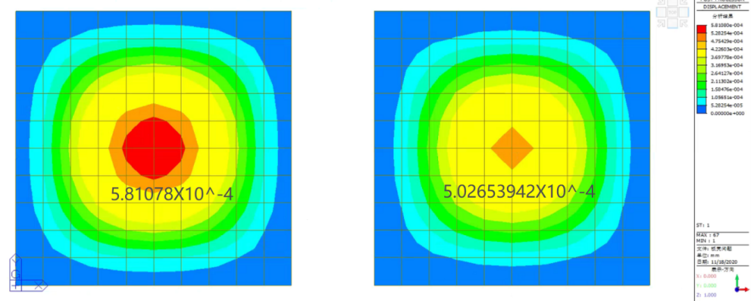

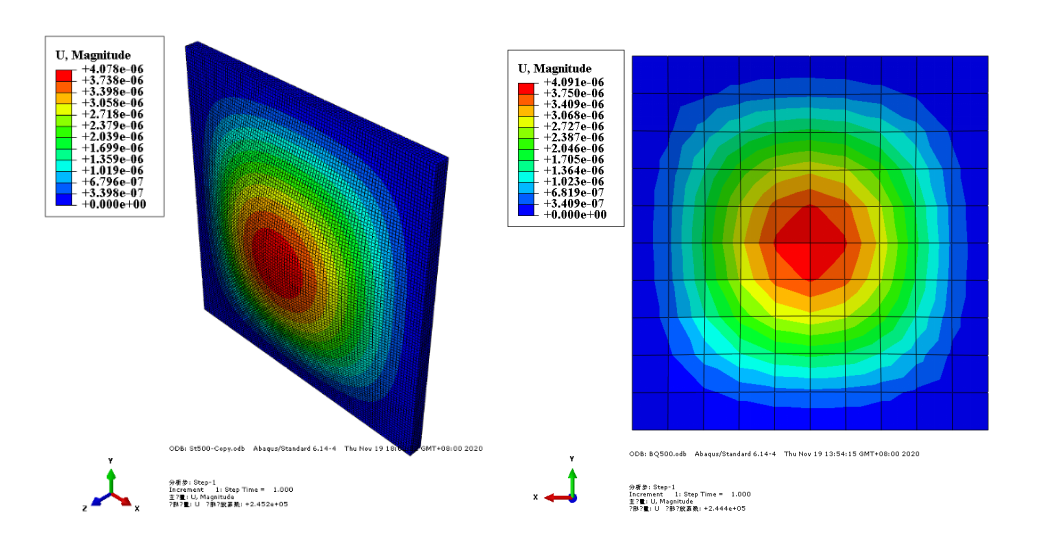

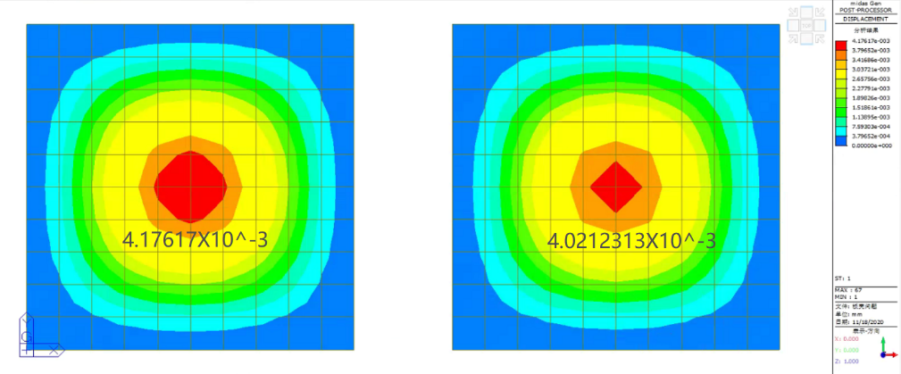

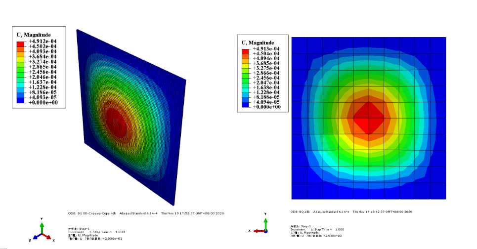

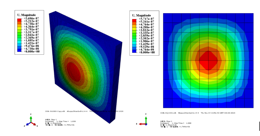

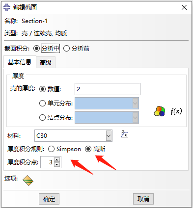

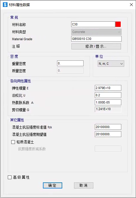

【算例A】
    给一块边长为跨度为十米的板,面荷载为100N/m2,对比基于Kirchhoff假设和Mindlin-Reissner假设的差别来讨论完全壳单元的力学性能。

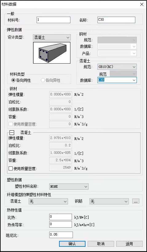

    材料和积分点设置如下图:
板壳单元的分析详解 附板壳理论铁摩辛柯下载的图29
板壳单元的分析详解 附板壳理论铁摩辛柯下载的图30
板壳单元的分析详解 附板壳理论铁摩辛柯下载的图31

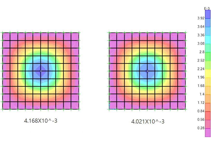

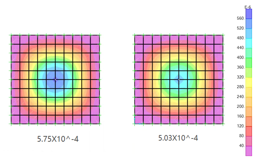

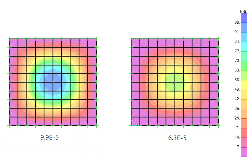

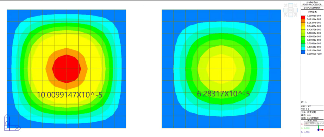

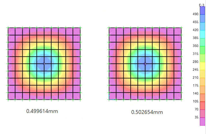

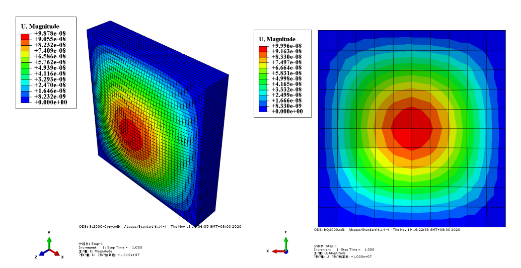

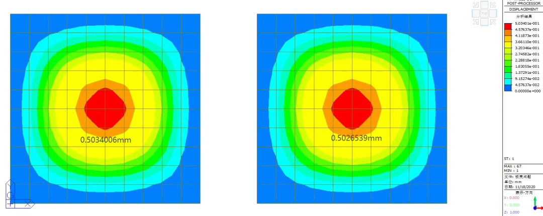

    各个软件计算结果:
    Abaqus实体(对照)-Abaqus壳体-Sap2000厚薄壳-Midas厚薄壳
    (注意此处Abaqus壳体为Mindlin-Reissner假设壳体)
板壳单元的分析详解 附板壳理论铁摩辛柯下载的图32
厚度为100mm
板壳单元的分析详解 附板壳理论铁摩辛柯下载的图33
板壳单元的分析详解 附板壳理论铁摩辛柯下载的图34
板壳单元的分析详解 附板壳理论铁摩辛柯下载的图35
板厚为100mm,左厚壳/右薄壳
板壳单元的分析详解 附板壳理论铁摩辛柯下载的图36
厚度为500mm
板壳单元的分析详解 附板壳理论铁摩辛柯下载的图37
板壳单元的分析详解 附板壳理论铁摩辛柯下载的图38
板壳单元的分析详解 附板壳理论铁摩辛柯下载的图39
板厚为500mm,左厚壳/右薄壳
板壳单元的分析详解 附板壳理论铁摩辛柯下载的图40
厚度为1000mm
板壳单元的分析详解 附板壳理论铁摩辛柯下载的图41
板壳单元的分析详解 附板壳理论铁摩辛柯下载的图42
板壳单元的分析详解 附板壳理论铁摩辛柯下载的图43
板厚为1000mm,左厚壳/右薄壳
板壳单元的分析详解 附板壳理论铁摩辛柯下载的图44
厚度为2000mm
板壳单元的分析详解 附板壳理论铁摩辛柯下载的图45
板壳单元的分析详解 附板壳理论铁摩辛柯下载的图46
板壳单元的分析详解 附板壳理论铁摩辛柯下载的图47
板厚为2000mm,左厚壳/右薄壳

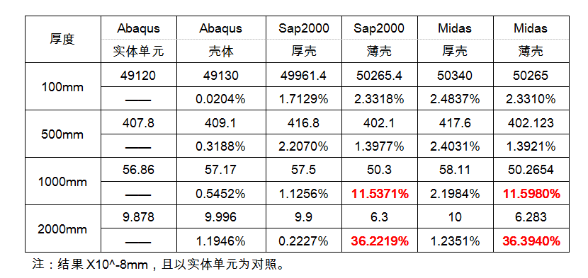

   【结果与(误差=(结果-Aba实体结果)/Aba实体结果)对照】
板壳单元的分析详解 附板壳理论铁摩辛柯下载的图48
    可见在边长为10mX10m时,板厚为1000mm厚时,薄壳已经失真。

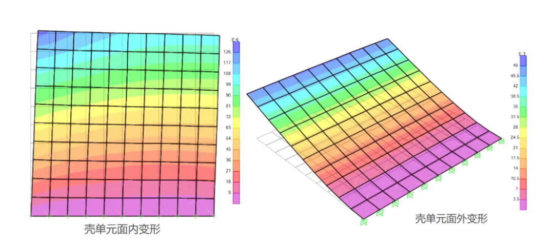

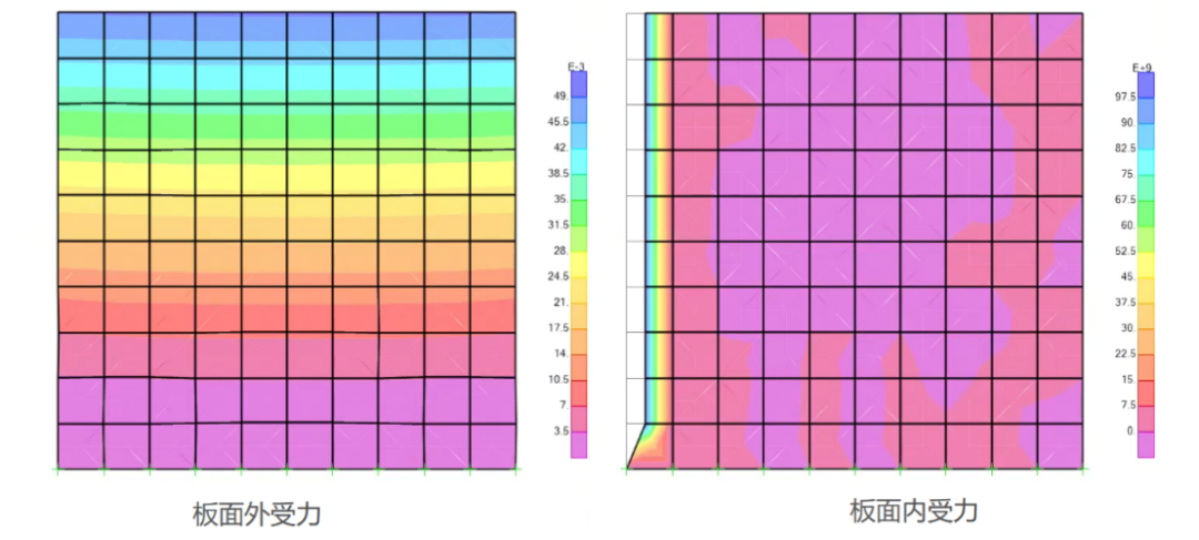

【算例B】
    区别Sap2000里壳/板/膜 的平面外刚度/平面内刚度。
    在Sap2000中,壳单元具有面内外刚度,是完全单元,板/膜单元仅为壳单元的特例。
    板单元仅具有平面外刚度,可模拟承受弯曲力,在需要且假设得当的情况下,可模拟薄梁或者地基梁等。
    膜单元仅具有平面内刚度,可模拟承受膜力,在需要且假设得当的情况下,可模拟建筑楼板。
壳面内外均能受力:
板壳单元的分析详解 附板壳理论铁摩辛柯下载的图51
板面外能受力,面内数值巨大无比已经失真:
板壳单元的分析详解 附板壳理论铁摩辛柯下载的图52
