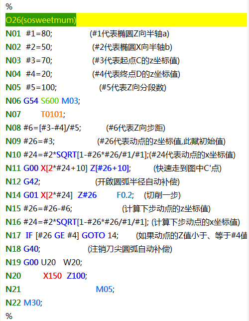

1.
用
IF
语句作循环的发那科宏程序
这个宏程序中用了
5
个需要赋值的变量和
个过渡变量。

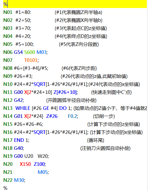

2.用WHILE循环语句作循环的发那科宏程序
WHILE
循环指令的执行要比
IF
条件转向指令的执行快
省时
