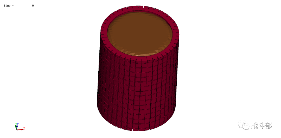

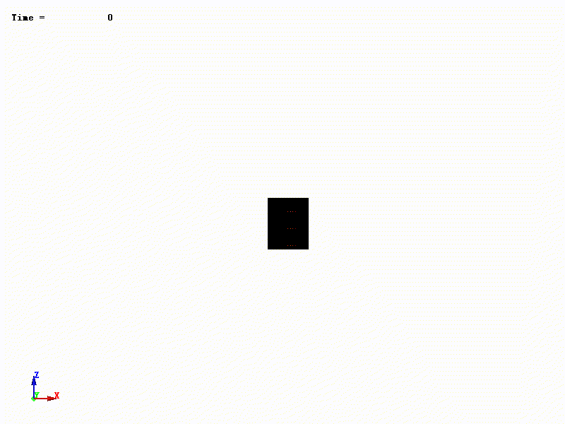

装药直径40mm、高度60mm、壳体厚度4mm、刻槽深度1.75mm。

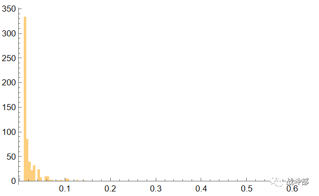

通过对相邻节点进行判断,提取出每个破片的单元数,进而获得破片质量。
最大破片包含107个单元,最小包含2个单元。去掉仅包含1个单元的破片。
下图为质量分布直方图(1/4模型)

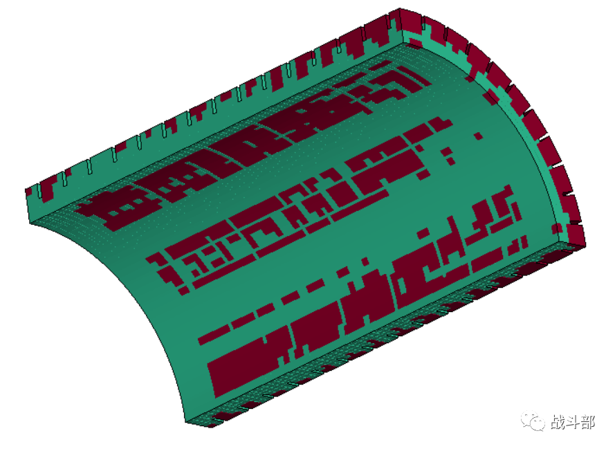

本次计算破片质量偏低,需要选取合适的失效参数,或者采用节点分离法,避免单元过多的删除。下图蓝色为删除的单元。
