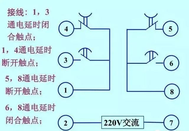

各个引脚的含义
我们以这款通电延时型时间继电器为例:
一文讲透时间继电器,90%的电工都收藏了!的图3
  • 1-2脚为电源线圈,这两个脚是需要连接电压的,根据自己选用的电压值正确连接,常用的为220V,24V;
  • 1-3脚为通电延时闭合触点,接通电源,给了信号之后线圈得电,等到设置时间到达以后,触点闭合;
  • 1-4脚为通电延时断开触点,接通电源,给了信号之后线圈得电,等到设置时间到达以后,触点断开;
  • 5-8脚为通电延时闭合触点,接通电源,给了信号之后线圈得电,等到设置时间到达以后,触点闭合;
  • 6-8脚为通电延时断开触点,接通电源,给了信号之后线圈得电,等到设置时间到达以后,触点断开;

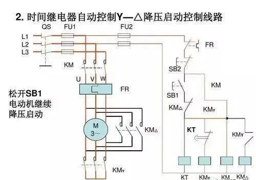

下面分享几个经典时间继电器控制电路原理图:
一文讲透时间继电器,90%的电工都收藏了!的图4
(星三角降压启动)
