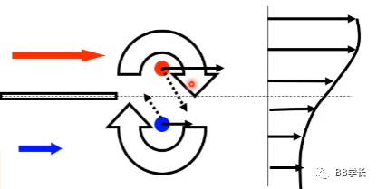

如果对湍流采取相同的设置,分子之间的混合和层流混合层非常类似:湍流建模|02涡粘度模型-上的图4

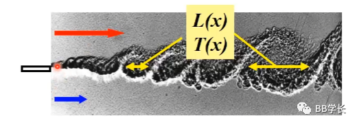

但在湍流中,这种混合现象更加剧烈:湍流建模|02涡粘度模型-上的图5由此可见分子粘度机制与湍流机制非常相似,因此我们把这种机制称为湍流粘度:
从湍流粘度的量纲中,可以知道湍流尺度的平方与时间成正比关系。而我们最主要关注的是大尺度湍流,因为大尺度是混合的促成因素,如果涡流尺度增大一倍,分子粘度上混合效应就会增加三倍。
因此需要某种输运方程,用于反映湍流的长度尺度和湍流的时间尺度。这就意味着我们需要两个方程以便计算这两个单独的变量。

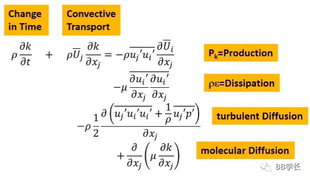

k方程的形式
湍流建模|02涡粘度模型-上的图6
  • 时变项(Change in Times):表示湍动能随时间的变化;
  • 对流传输项(Convective Transport):表示湍动能在空间上的变化;
  • 生成项( ):表示湍流波动间的相互作用,湍流平均流中获取能量,所以如果没有平均流梯度,就不会有湍流,平均流梯度是湍流的起点。
  • 耗散项( ):如果此项为负,它就会的吸收来自生成项的能量;
  • 湍流扩散项(Turbulent Diffusion):如果在整个混合层积分此项,得到混合层外层的被积函数,在两侧均为零,因此此项既不会产生什么,也不会破坏什么,它只是让能量稍多分配在内侧;
  • 分子扩散项:这是经典的梯度扩散项。
公式中时变项和对流项是确定的,分子扩散项也是可以求解的,并且在高雷诺数条件下,该项可以忽略。
生成项,可以引入湍流粘度 来代替
湍流扩散项通过引入系数建模为梯度扩散项:
通过仿真与实验数据对比确定这个扩散系数。

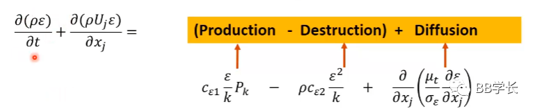

e方程的形式
可以从Navier-Stokes方程推导 方程,该方程非常复杂并且高阶修正项,因此很难应用。
因此这里通过K方程推导 方程,假设 方程的结构形式与k方程形式一样,方程的每一项与k方程成比例湍流建模|02涡粘度模型-上的图7因此方程中引入了三个系数
