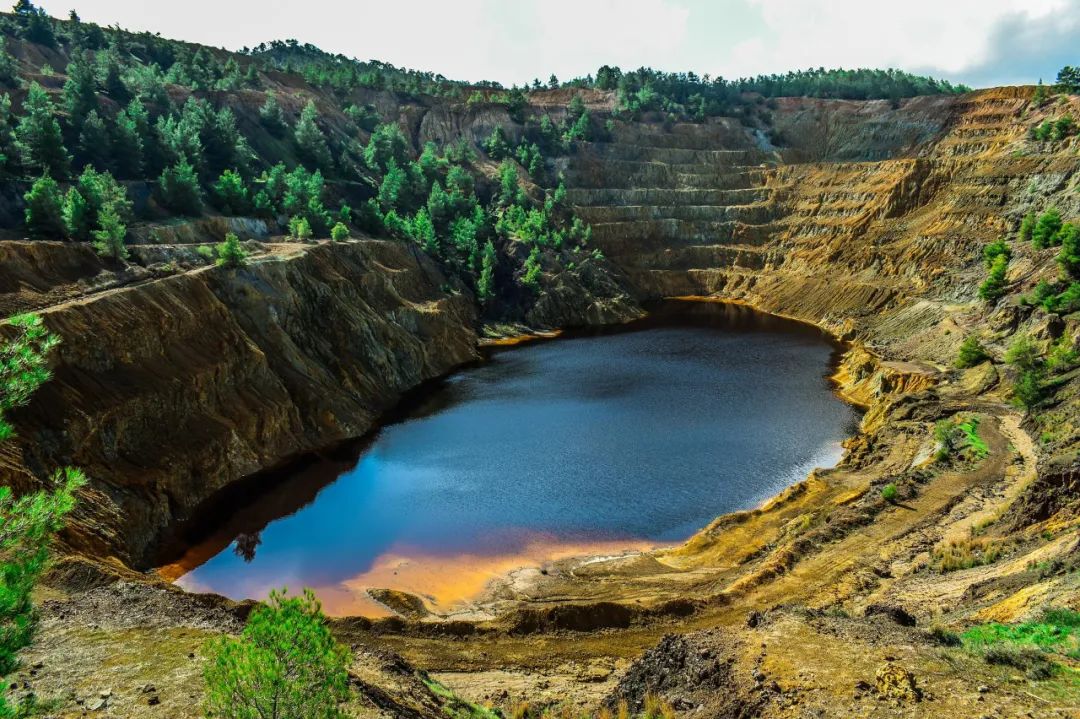

废石是放错地方的资源,废石并不是完全没有用,大量废石的推挤不仅占用土地面积,长此以往,其中的有害物质会污染大气和土壤,给人们身体健康带来威胁,但废石经过加工之后可称为优质的砂石骨料,如要实现“变废为宝”则需采用可行性的加工方案,对其进行综合回收再利用。
