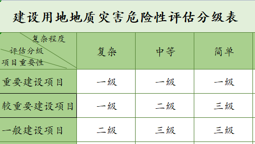

地质灾害危险性评估划分几个等级?
评估工作级别按建设项目的重要性和地质环境条件的复杂程度分为三级。
什么是地质灾害危险性评估?的图12
建设项目重要性分类表 /
重要建设项目
开发区建设、城镇新区建设、放射性设施、军事设施、核电、二级(含)以上公路、铁路、机场、大型水利工程、电力工程、港口码头、矿山、集中供水水源地、工业建筑、民用建筑、垃圾处理场、水处理厂等。
较重要建设项目
新建村庄、三级(含)以下公路、中型水利工程、电力工程、港口码头、矿山、集中供水水源地、工业建筑、民用建筑、垃圾处理场、水处理厂等。
一般建设项目
小型水利工程、电力工程、港口码头、矿山、集中供水水源地、工业建筑、民用建筑、垃圾处理场、水处理厂等。
_
_

地质灾害危险性评估分级表 /
什么是地质灾害危险性评估?的图13
一、二级评估:提交地质灾害危险性评估报告书
三级评估:提交地质灾害危险性评估说明书。
