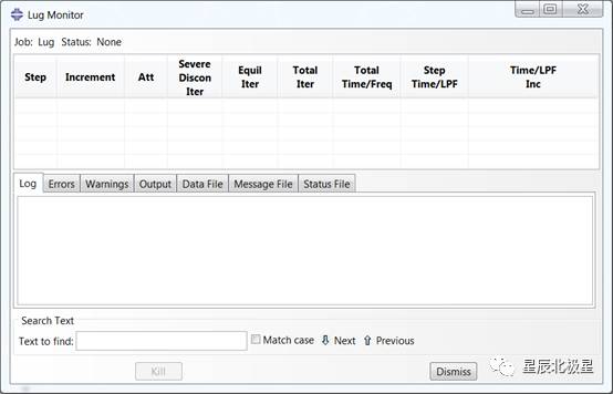

了解ABAQUS的任务提交流程,也就是让我们学会找错!当我们点击Submit后会有两个处理阶段:1)预处理;2)任务计算。
Abaqus有限元分析不收敛该怎么办? 附ABAQUS非线性有限元分析实例下载的图1
结合ABAQUS Job Monitor窗口进行讲解,两个阶段的分界点位于Data File子页面的内容是否完成;也就是说,当出现Error,而Message File和Status File未激活(生成)时,表明还处于预处理阶段,我们定义的模型一开始就存在问题,Errors子页面都会一一列出,通常会有:信息不完整、材料参数不符合本构模型特殊定义之间冲突关键字输入问题等,我们只需逐个修改即可。
当顺利进入任务计算阶段后,窗口上方的表格将实时更新为Status File(jobName.sta)中的内容,提示计算的进度,当后续再出现Error时,才可能是由于计算不收敛导致的错误。

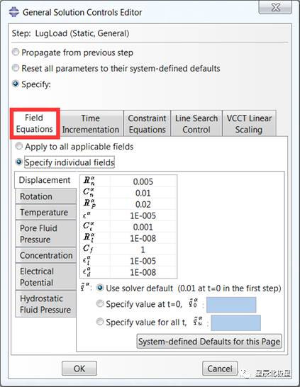

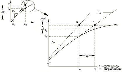

求解的总体思路就是:整个任务分为多个阶段(Steps);每个阶段分为若干个增量步(Increments);一个增量步进行若干迭代(Iterations),上图为二次迭代过程,而这个过程中cb=ub-ua需要小于一定限值,通过类似的多次迭代,外力P与内力I之间容差R小于给定限值,从而认为增量步达到收敛要求。
这些限制条件都有默认值,大多数情况下我们不需要进行修改,但对于一些特殊或难收敛的情况,可以适当进行调整:Step模块下->Other菜单->General Solution Controls的Field Equations子页面进行设置,不同的场量计算均有自己的一套场控制参数。

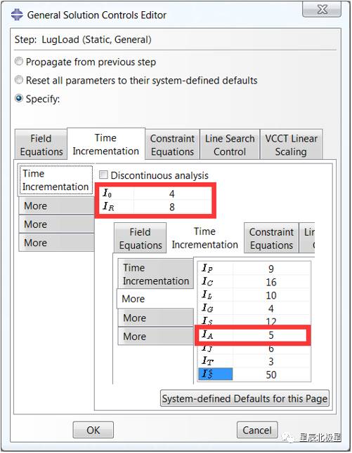

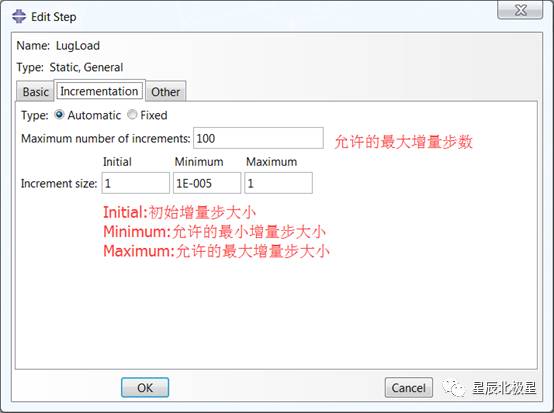

除了迭代步的限制控制,还会有增量步大小控制,其中一些在定义分析步时进行设置;更多的则位于General Solution Controls窗口中的Time Incrementation子页面,其中I0和IR为迭代步次数限制,用于控制增量步变大或缩小;IA则为允许出现不收敛迭代的次数,对应Monitor窗口中的IU至5U,对于大多数非线性情况,5次是远远不够的,需要增大。

1)增量步控制:增大允许的最大增量步数量、减小允许的最小增量步大小、增加允许的不收敛增量步数量IA(参考第二部分内容);

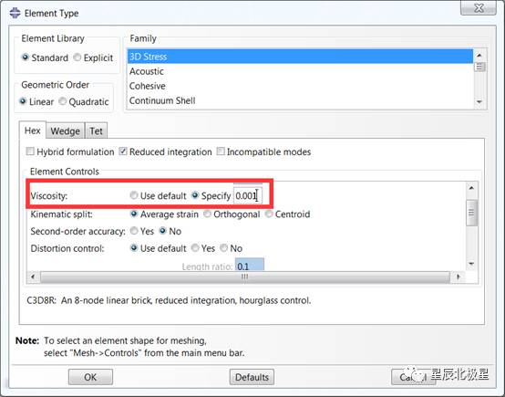

材料阻尼或自稳定系数,CDP模型中就有viscosity;部分损伤材料提供Stablization Cohesive系数;动力分析中可以定义Damping,但是对于静力分析,材料Damping定义是无作用的;
单元自稳定系数,不是所有单元都有的,其中Cohesive单元经常会定义上;

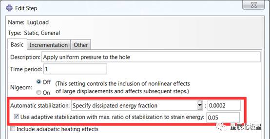

自动稳定设置,类似全局阻尼,可以避免由于塑性 绞/带、屈曲或失稳导致的不收敛问题;

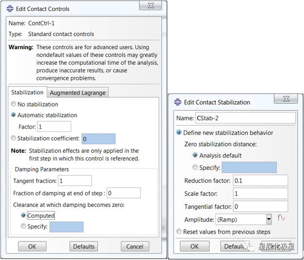

接触阻尼或自稳定系数,接触属性中可以定义阻尼;接触控制中定义阻尼自稳定系数,不太常用,位于Interaction模块->Contact Controls(接触对)或Contact Stabilization(通用接触),如果没有接触问题就不用定义。
