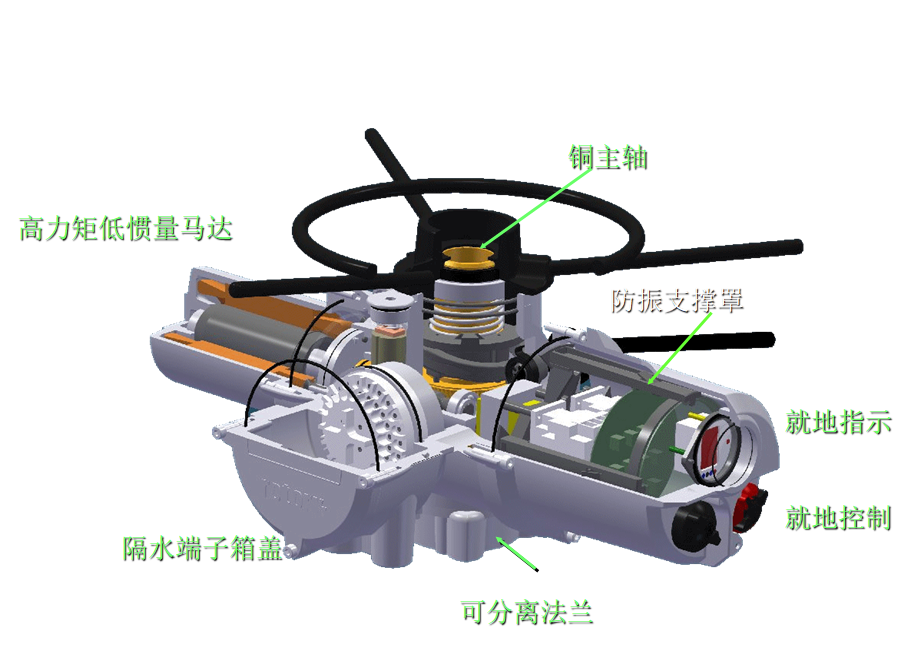

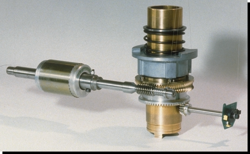

电动执行机构的结构
电动执行机构的结构和操作原理(图文并茂)的图2
电动执行机构的结构和操作原理(图文并茂)的图3

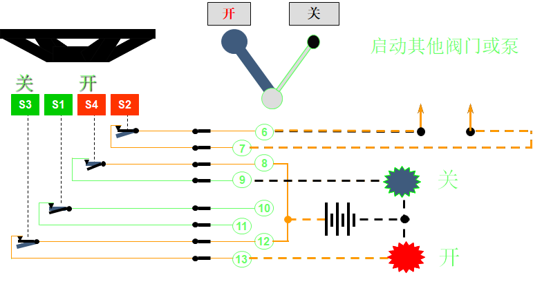

操作原理:
电动执行机构的结构和操作原理(图文并茂)的图4

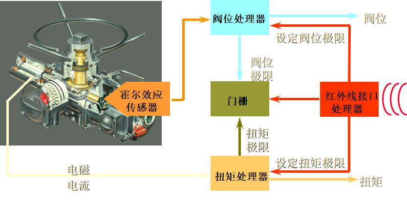

电动执行机构的结构和操作原理(图文并茂)的图5
电动执行机构的结构和操作原理(图文并茂)的图6
电动执行机构的结构和操作原理(图文并茂)的图7
电动执行机构的结构和操作原理(图文并茂)的图8

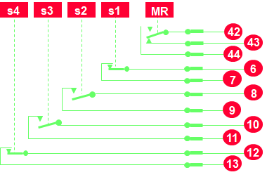

包括可设置监视继电器触点及正常的常开常关触点
电动执行机构的结构和操作原理(图文并茂)的图9

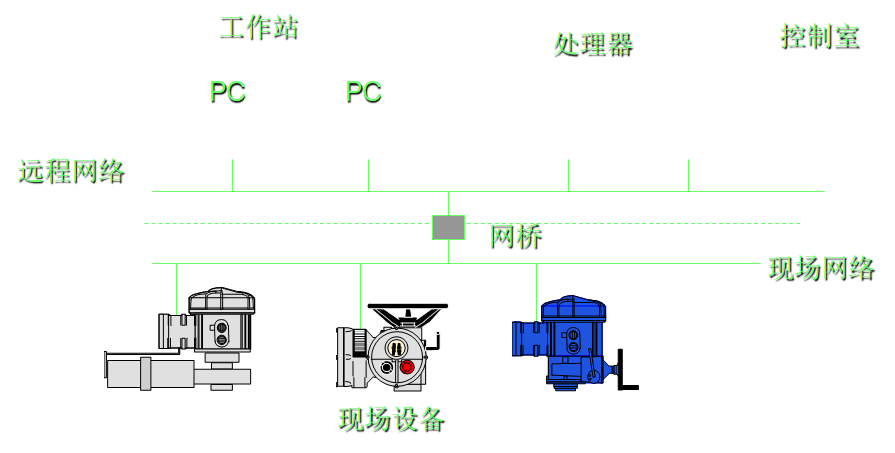

典型总线网络
电动执行机构的结构和操作原理(图文并茂)的图11
