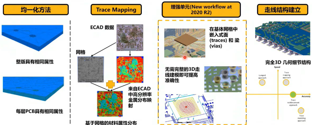

半自动增强单元工作流程
支持自动导出增强单元模型处理流程,减少手动操作,效率比以往更高。

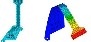

面增强单元的弯曲刚度
3D面增强单元考虑了弯曲刚度影响,能够对大变形下柔性PCB进行仿真。

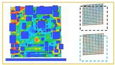

增强单元性能增强
支持在一个基础单元中使用大量增强结构,减少载荷映射所需的时间,改进了增强单元前处理性能。

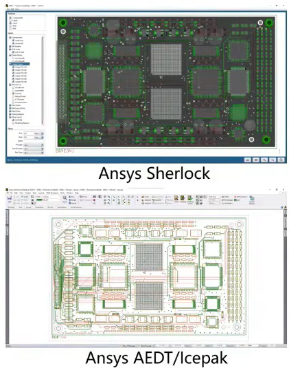

Sherlock-Icepak连接
Sherlock支持导出EDB格式的电路板文件,该文件可以在AEDT电子桌面中使用。

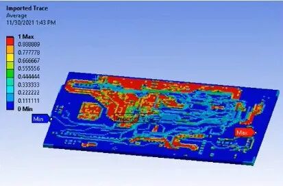

Trace Mapping支持Solid-Shell单元
可以逐层定义介电材料和走线材料,与实体单元Trace Mapping相比,减小了单元计算规模,提高了计算效率。
