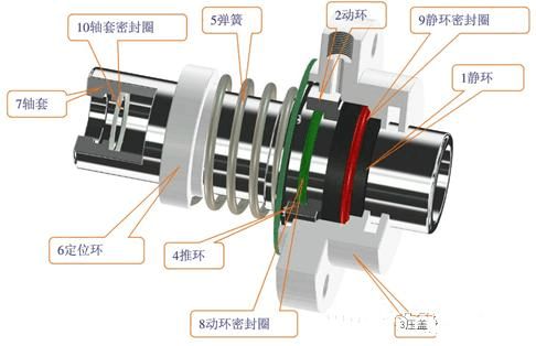

机械密封是一种旋转机械的轴封装置,机械密封又叫端面密封,在国家有关标准中是这样定义的:"由至少一对垂直于旋转轴线的端面在流体压力和补偿机构弹力(或磁力)的作用以及辅助密封的配合下保持贴合并相对滑动而构成的防止流体泄漏的装置"。
【5/21更新】机械密封的图1
常用机械密封结构由静止环(静环)、旋转环(动环)、弹性元件弹簧座、紧定螺钉、旋转环辅助密封圈和静止环辅助密封圈等元件组成,防转销固定在压盖上以防止静止环转动。

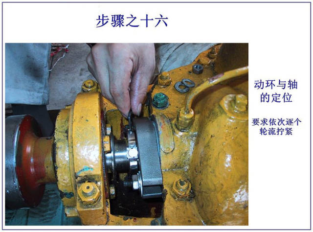

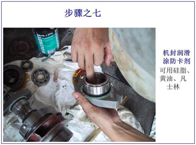

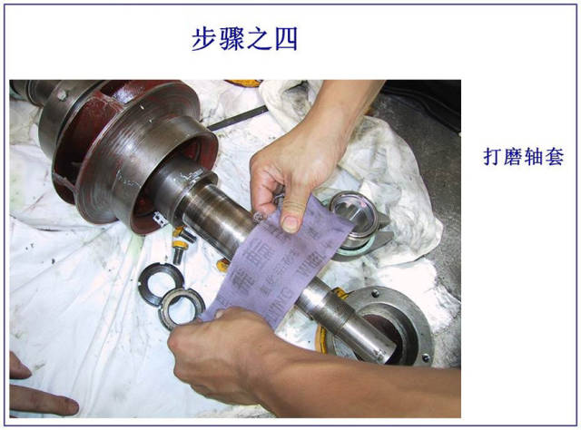

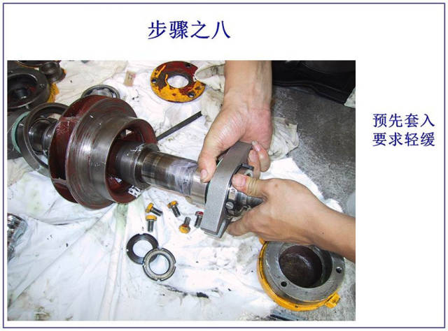

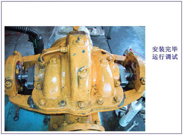

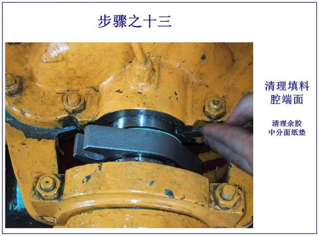

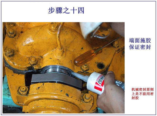

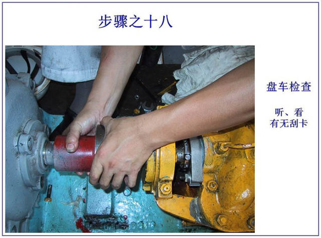

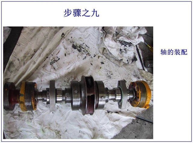

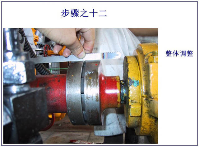

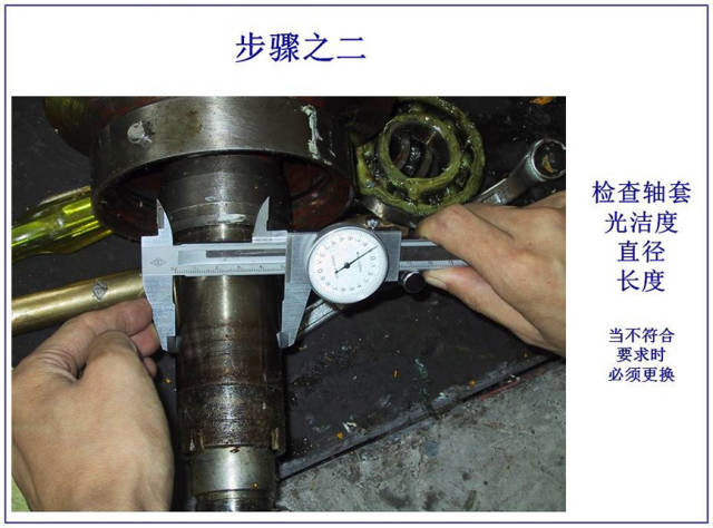

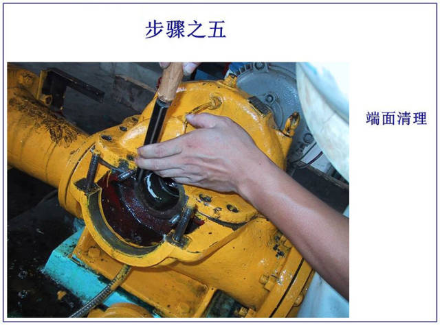

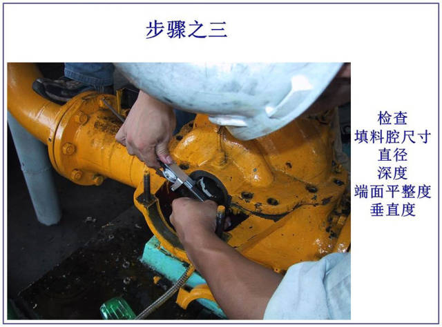

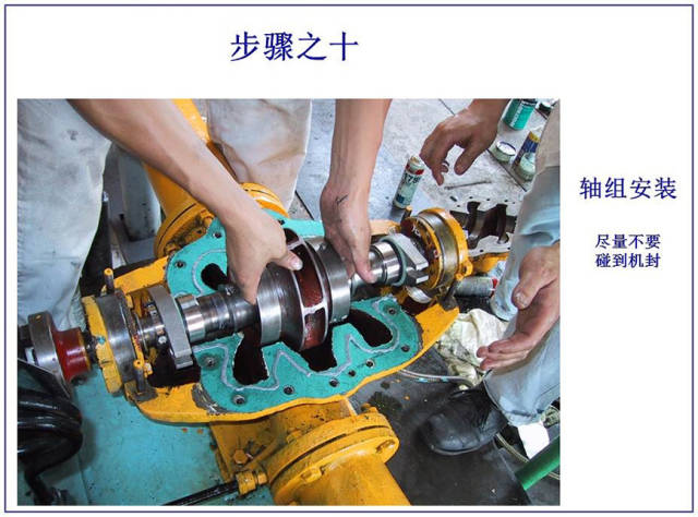

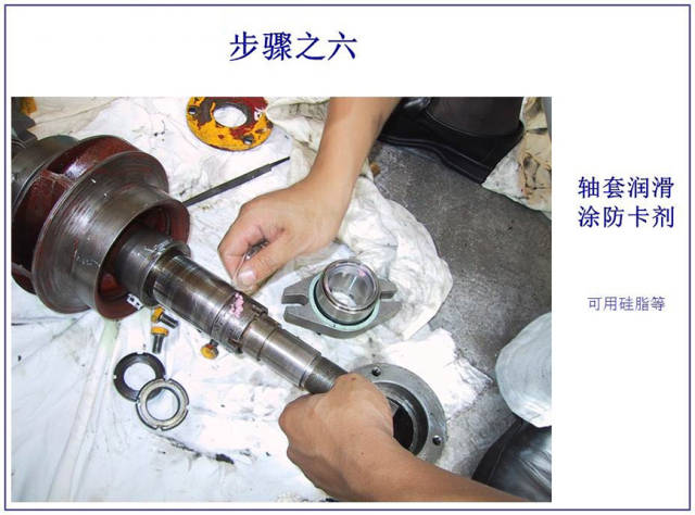

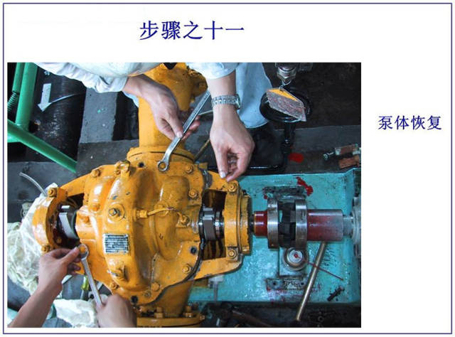

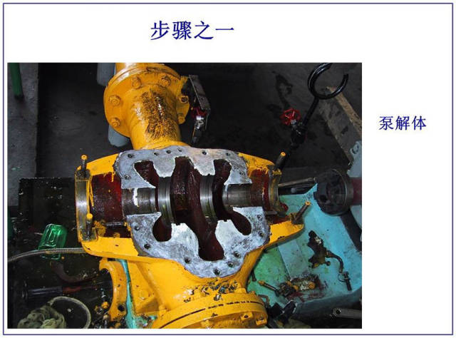

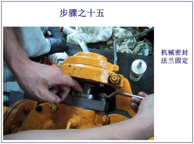

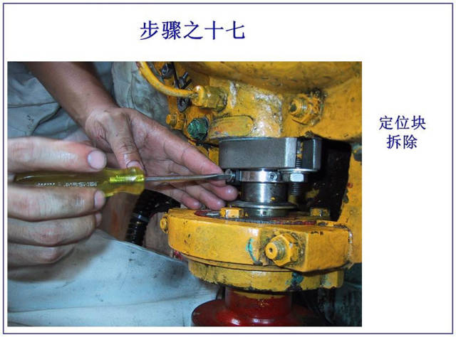

机械密封的安装过程:
【5/21更新】机械密封的图2【5/21更新】机械密封的图3
【5/21更新】机械密封的图4【5/21更新】机械密封的图5【5/21更新】机械密封的图6【5/21更新】机械密封的图7【5/21更新】机械密封的图8【5/21更新】机械密封的图9【5/21更新】机械密封的图10【5/21更新】机械密封的图11【5/21更新】机械密封的图12【5/21更新】机械密封的图13【5/21更新】机械密封的图14【5/21更新】机械密封的图15【5/21更新】机械密封的图16【5/21更新】机械密封的图17【5/21更新】机械密封的图18【5/21更新】机械密封的图19【5/21更新】机械密封的图20【5/21更新】机械密封的图21
