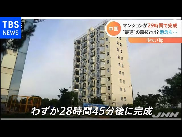

起因是我们看到了一则日本媒体对中国建筑的报道:
【5/22更新】29小时建成11层不锈钢大楼,除了特殊焊接技术外,生产线曝光的图2
根据报道我们了解到这座建筑来自于湖南省省会长沙,是远大活楼“家园1号”。这座楼之所以被关注,是因为这座11层公寓楼仅用29个小时就建成了!
【5/22更新】29小时建成11层不锈钢大楼,除了特殊焊接技术外,生产线曝光的图3
确切的说,这座11层不锈钢公寓楼仅用28小时45分钟就完全建成了,它使用了一种特殊技术——热风铜钎焊

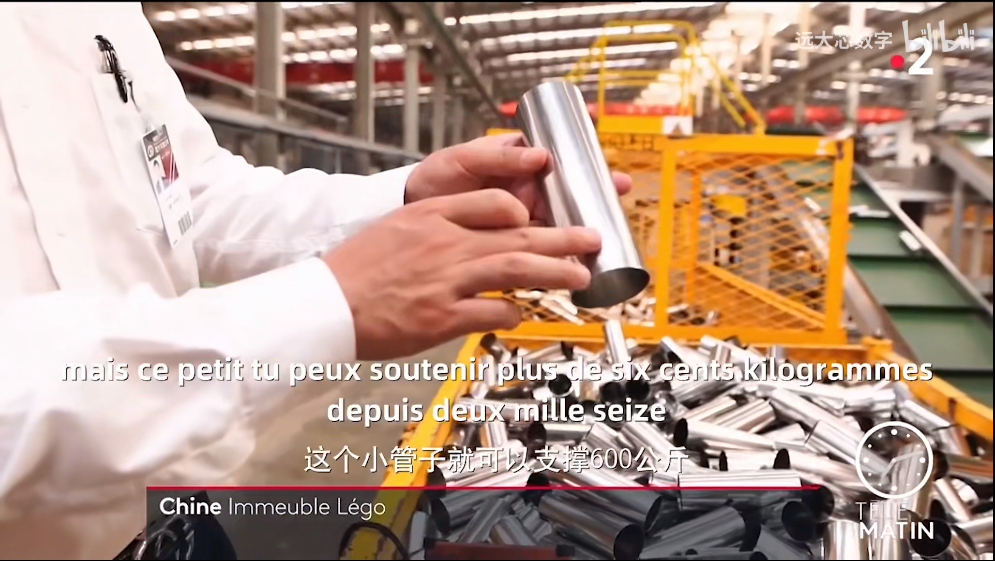

建造秘技就是主体材料——热风铜钎焊不锈钢芯板,它是远大科技集团的第六代可持续建筑技术。
【5/22更新】29小时建成11层不锈钢大楼,除了特殊焊接技术外,生产线曝光的图5

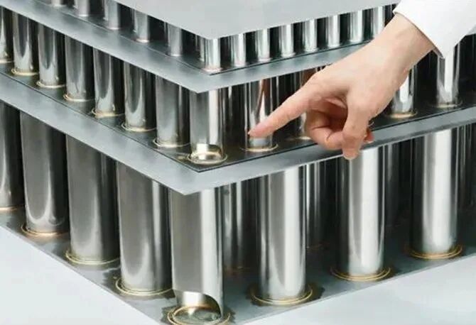

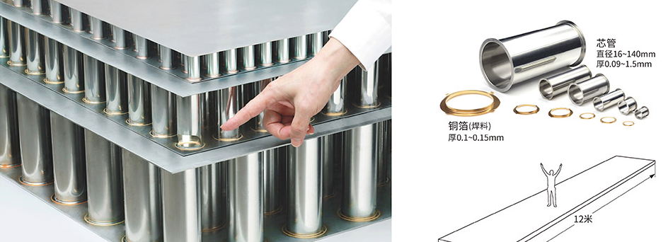

不锈钢芯板是一种超轻超强结构材料,由两块钢板、中间密布薄壁芯管组成,用1083℃无氧铜钎焊焊接成一个牢固整体,空隙填充岩棉隔热隔音。芯管两端有扳边,焊接面积扩大约10倍,使芯管与面板连接牢固;芯管之间有空隙,可吹入能熔化铜的热风进行焊接。

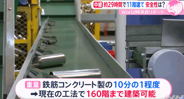

设计的精髓就在于使用了这种不锈钢管来进行组合搭建,按照目前的技术水平,最高可以盖到160层的高度!

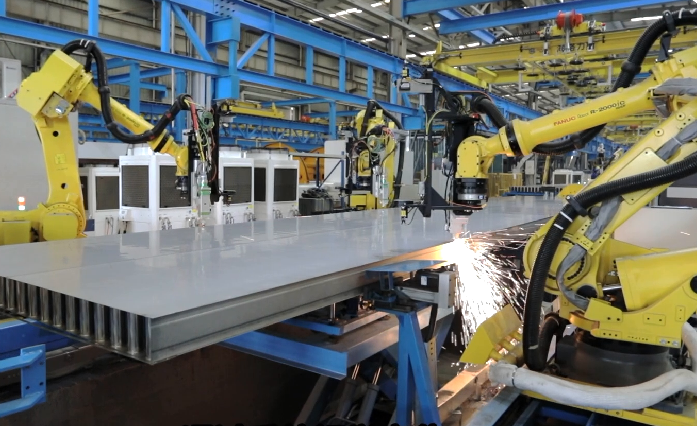

除了热风铜钎焊,我们看到有媒体报道了远大科技集团打造的建筑智能化工厂,远大活楼是在工厂100%预制好的模块化建筑,工厂一共28条生产线,装配有46台FANUC机器人,全年可生产6万套房子。机器人在装配式建筑领域表现如何?看完下面这段视频你就知道啦。
造房的第一步是打造部品,包括楼板、窗户、内外墙等。楼板的原材料是不锈钢芯板,通过系统视觉定位,机器人对楼板进行激光切割,整个过程高度自动化,只需要1名工人控制
【5/22更新】29小时建成11层不锈钢大楼,除了特殊焊接技术外,生产线曝光的图11
楼板切割完成后,吊具自动抓取传送至焊接线,所有尺寸误差不超过0.1mm每2分钟就可以产出一块楼板
