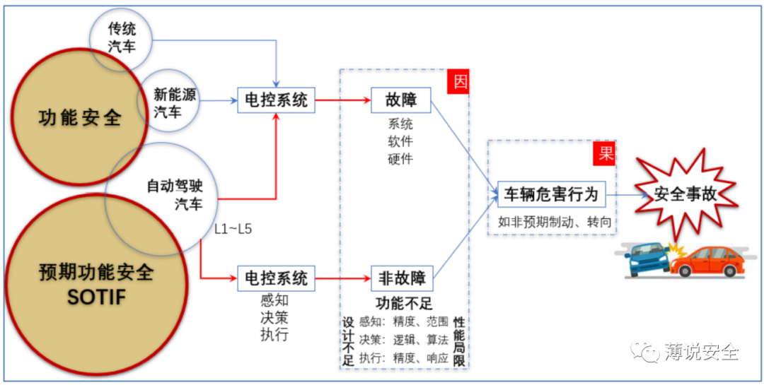

功能安全在于解决系统内的随机失效和系统性失效引起的危害,造成安全事故,包括硬件故障、软件故障,而系统功能正常时出现的危害不在功能安全考虑的范围内,由于使用传感器或算法的性能限制,驾驶人员对系统的误操作,SOTIF规范的推出旨在解决这一类问题。下图来自中国汽车标准化技术委员会在2020年发布的《预期功能安全国际标准ISO21448及中国实践白皮书》,用于说明功能安全与预期功能安全概念的区别。

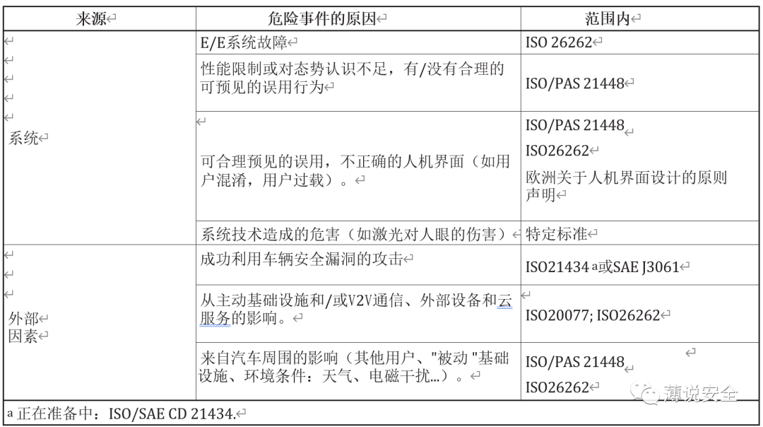

在SOTIF规范中,也对不同标准适用的范围进行了说明,如下表,此表为笔者对英文版规范的翻译,如有差异,以原文为准。

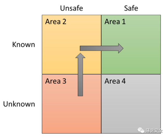

SOTIF四象限概念
预期功能安全提出了四象限图的概念,用于确定系统所在的各类场景,这个概念类似于IEC61508中安全失效率λs、危险失效率λd的概念,不过SOTIF所关注的外部触发事件造成的危害,不是系统内失效引起的危害。
如何理解预期功能安全的图3
Area 1代表已知的安全场景,这是系统有能力处理的安全场景,例如这些场景已经完全在系统的ODD范围内,也可以是现有措施可以解决的场景。
Area 2代表已知的不安全场景,这些是系统设计者已知的场景,在这些场景下,系统不能安全地运行。系统设计者可以通过几种途径:
  • 分析方法(FTA、FMEA、HAZOP、STPA等方法);
  • 已有运行的现场数据和事故案例;
  • 已有系统开发的经验教训;
  • 标准、指南和行业最佳实践
找出导致系统处于Area 2的触发事件,对系统进行功能迭代优化,促成Area 2向Area 1的转化。
Area 3代表未知的不安全场景,这些是系统设计者不知道的场景,因此没有现实的数据和案例支持做决策,需要通过分析方法(FTA、FMEA、HAZOP、STPA等方法)、仿真和实际道路测试进行触发,以识别出未知的不安全情况,促成Area 3向Area 2的转化。
Area 4代表未知的安全场景,这些场景系统可以安 全 处 理,因此SOTIF并不识别这些场景。
四象限中,Area 3的范围是SOTIF的最大挑战,它不可能完全消除,剩余的未知不安全场景将作为系统的残余风险,最终评判是否可接受。

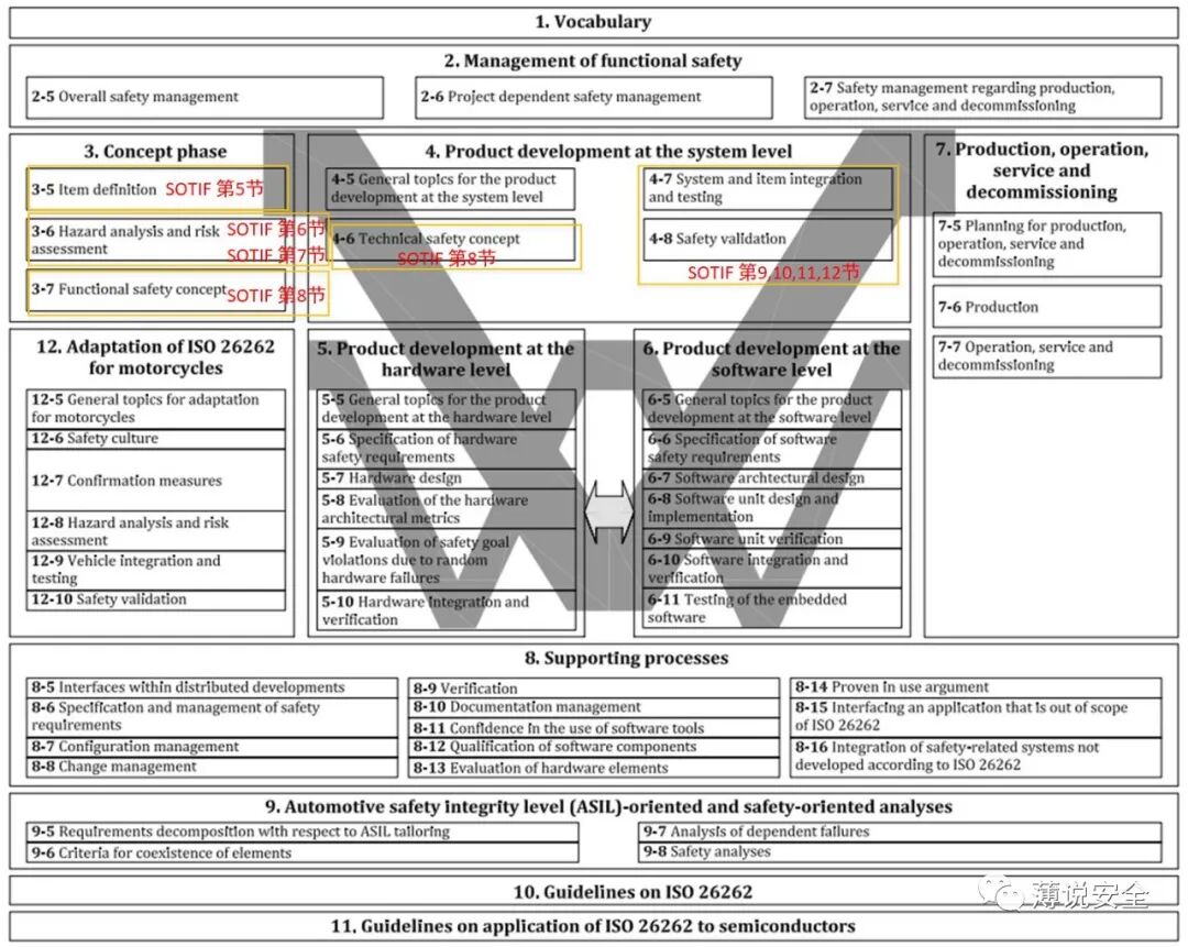

SOTIF生命周期模型 VS ISO26262生命周期模型
在汽车电子系统的研发过程中,伴随着功能安全和预期功能安全从风险分析、安全需求确定、软件和硬件的设计、验证与确认过程。下图在ISO26262生命周期模型中标注了SOTIF对应的阶段。
如何理解预期功能安全的图4
上图中标红的是SOTIF生命周期模型阶段,具体为
  • ISO21448.5:functional and System specification
  • ISO21448.6:SOTIF related hazard identification and evaluation
  • ISO21448.7:identification and evaluation of triggering events
  • ISO21448.8:functional modifications to reduce SOTIF risks
  • ISO21448.9:definition of the verification and validation
  • ISO21448.10:verification of the SOTIF: evaluate known scenarios
  • ISO21448.11:validation of the SOTIF: evaluate unknown scenarios
  • ISO21448.12:methodology and criteria for SOTIF release
从上面的生命周期模型映射关系来看:
  1.  对于功能安全和SOTIF来说,系统的边界、功能、场景条件的假设,对于两者都很重要,而SOTIF更要确定设计使用的传感器类型、关键算法功能的初步描述,因为这些定义对于SOTIF风险分析很重要;
  2. 功能安全HARA风险分析用于识别安全目标,从而将安全目标分解到软硬件层面;而SOTIF不会给每个功能规定一个安全等级,在于找到促成风险向区域2,进而向区域1转化的措施;
  3.  预期功能安全没有像功能安全标准一样,规定软硬件的设计实现方法,而重点放在对风险减轻措施的验证和确认策略上,这一点可能是从所实现技术的更新迭代速度,对于标准来说,规定做什么,而不规定怎么做,但笔者建议,对于ISO26262的技术方法,如果SOTIF同样采用了类似的技术,应该参考ISO26262的要求来做;
  4. SOTIF对于传感器、决策算法、执行器给出了推荐性的验证与确认策略,用于避免累积跑无效里程,而采用需求驱动、风险事件驱动的VV策略。

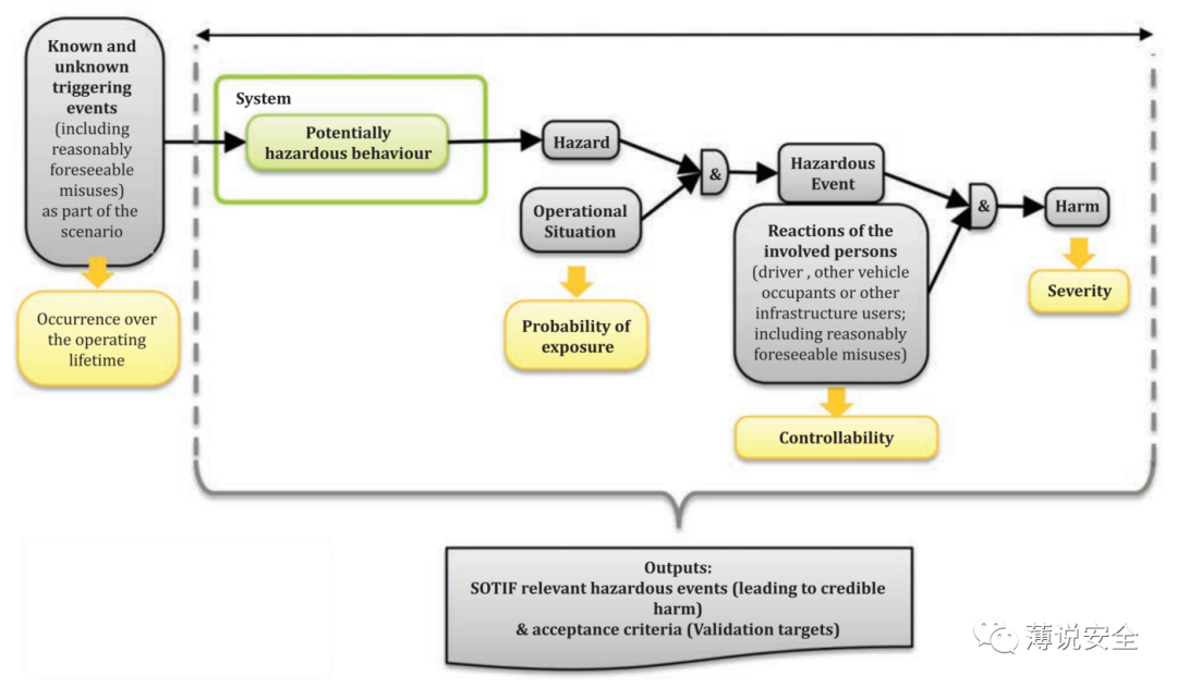

谈预期功能安全的触发事件triggering event,它指的是车辆驾驶场景的某个特定条件,启动了系统的特定反应,导致危害事件发生。
在ISO21448中举了一个例子:车辆在高速公路上行驶过程中,车辆的自动紧急制动系统AEB误认为路标是前方的一辆车,从而以X g的减速度减速Y秒。
这个示例中,触发事件是AEB的感知子系统对前方物体的识别发生了误判,危害事件是非预期的减速,可能导致车辆的追尾事故。
如何理解预期功能安全的图5

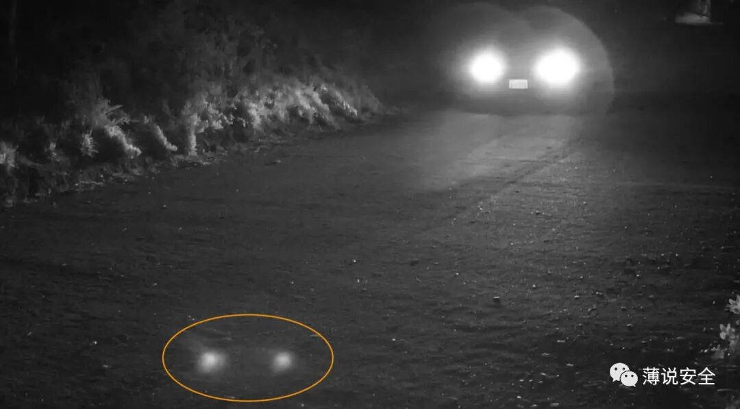

例1:环境中的干扰因素如道路的光线反射,会影响相机检测车道标线的能力,下图中对光线反射亮斑的识别

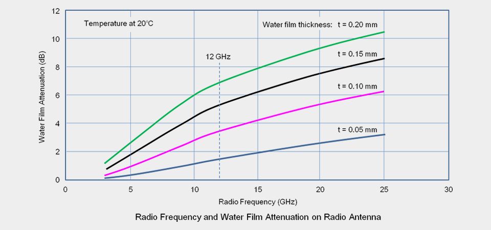

例3:雷达天线上覆盖水膜对雷达信号的损失衰减,下图中水膜厚度的增加对雷达天线功率的影响,引自[1] https//www.hirecpaint.com
以上这些示例都属于感知组件中在物理环境中的局限性导致的性能下降,在系统的功能安全分析过程中,不会覆盖此类性能局限下的影响分析,这类外部环境对系统传感器、控制器、执行器的影响是SOTIF的范围。

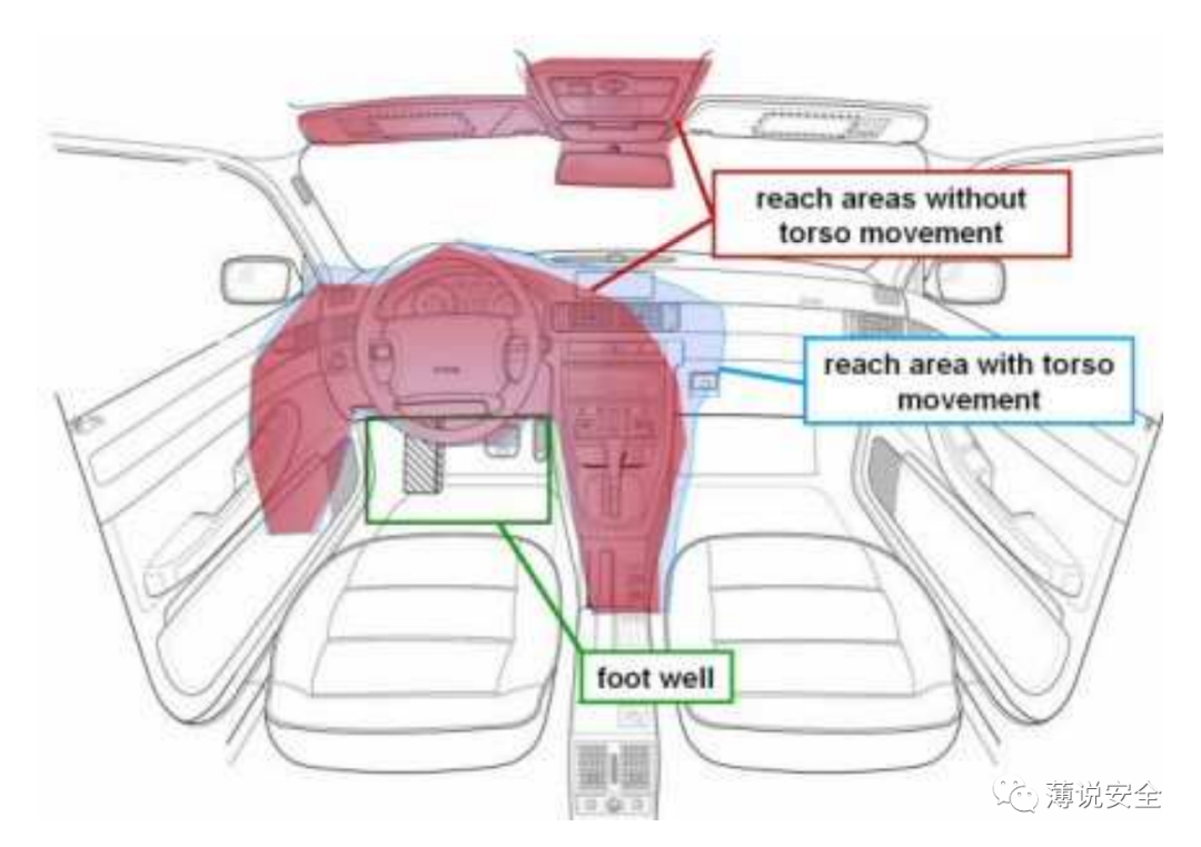

例1:驾驶员难以接触系统控制界面(如果系统控制位于子菜单中或控制界面的按钮位置设计较远)。

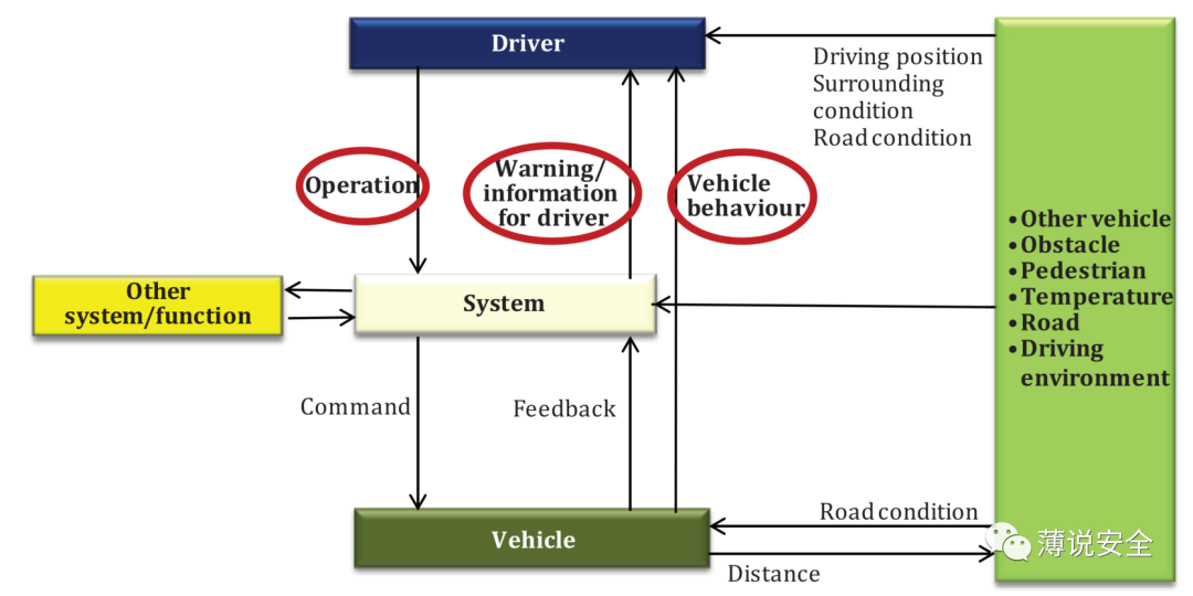

在ISO21448附件E中描述的三个阶段的人为操作过程:
  1. 对信息的获取
  2. 对信息的判断
  3. 对系统的操作
将人类比于一个系统,按照I-P-O的方式去分析三个环节中存在的各种误操作因素。

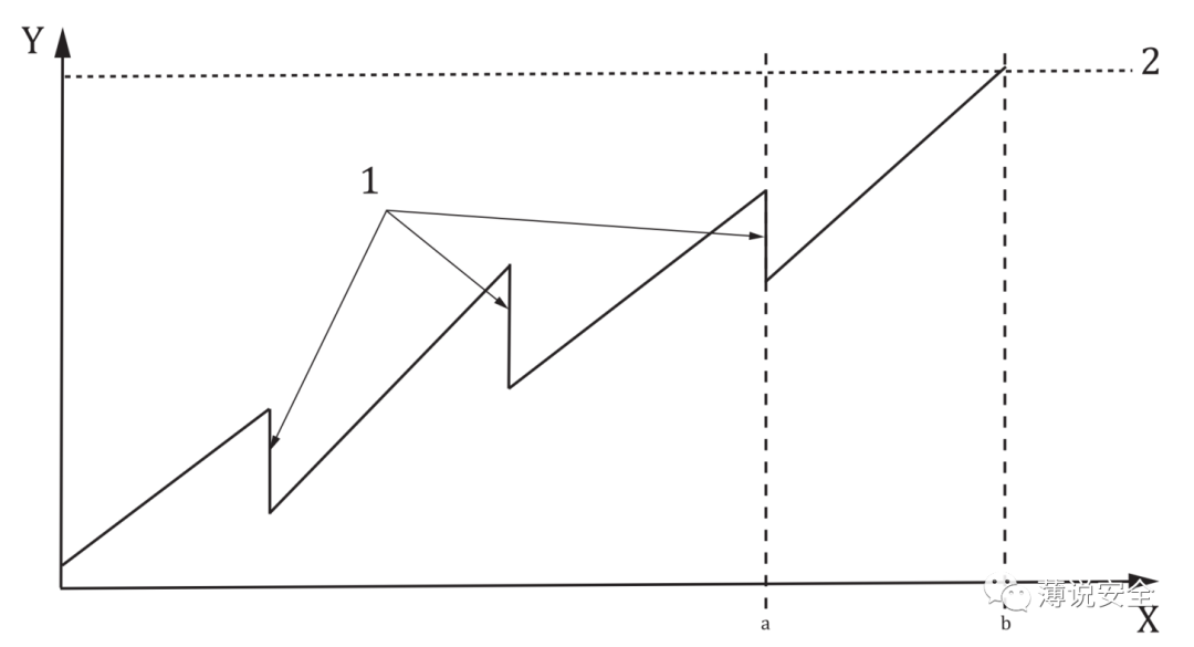

第二句是对未知的不安全情况(区域3)进行评估,这是非常具有挑战性的,仅靠测试里程的不断累积显然无法达到目标,需要综合运用结构化的分析技术(如引导词头脑风暴HAZOP)和道路测试,暴露未知不安全的场景。在SOTIF过程中,识别未知不安全场景所需的测试范围仍然是一个尚未解决的问题,测试范围与场景的类别和分布相关联,能够覆盖ODD的所有要素,并考虑到以前的经验成果、司机的可控性和其它因素。
ISO21448附录C提供了一种方法,先设定一个里程目标值,在测试范围中识别出了新的未知不安全场景,就需要补充新的类型的测试,以针对设计更改的范围。
如何理解预期功能安全的图12
